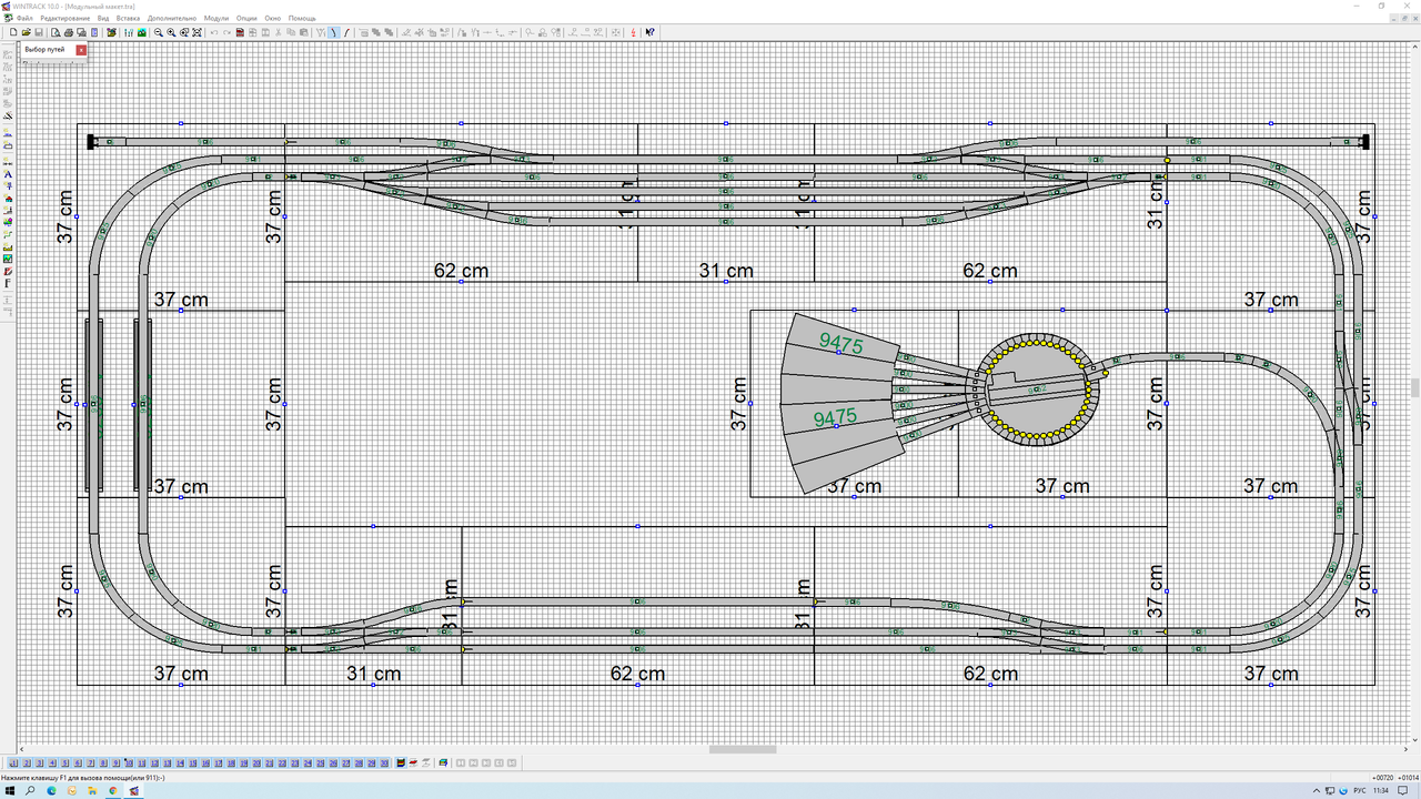

Вот, что-то в  этом роде. На ваш суд...
Легенда: нижняя часть - большой вокзал с дополнительными платформами. Верхняя - что-то вроде Москва-Сортировочная, для хранения составов (взамен теневого вокзала) с небольшой станцией для подвоза жд бригад и дачников... Левый мостовой модуль придется заказывать индивидуально, чтобы сохранить размер разворотного модуля или отказаться от мостов (что не хотелось бы, ввиду их наличия)...увеличение межпутевого расстояния - чтобы разнести два разных моста из имеющихся (см. фото старого макета) для зрелищности. По легенде - когда-то была однопутка со старым каменным мостом, при прокладке новой трассы, старый решили не ломать и построили новый...
Я абсолютно не железнодорожник, поэтому схема сделана по-дилетантски...подозреваю, что там много ошибок. Если сообществу не трудно, жду критики и советов...

Я тоже ни разу не железнодорожник, но мне кажется, такое "оторванное" расположение веера, как-то странно выглядит. Я бы привызал бы депо всё же к станции..
Re: Схема модульного макета. Ваши советы
« Ответ #48 : 29 Мая 2021, 21:45:35 »
Станционные пути я бы делал больше

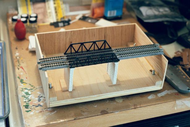

Не отказывайтесь и не заказывайте. Мне кажется по такому принципу сделать модуль Вам вполне вам по силам:
#1
#2
Аналогично я поступил-бы с серединой макета. Всё свободное пространство можно сделать виде нестандартного модуля-основы, ну или по крайней мере часть с поворотным кругом можно сделать на одном большом нестандартном "ящике" чтобы голову не морочить с разрезанием веера рельс.
Согласен, он там, по большому счету, вообще "не пришей ..... рукав", но жалко выбрасывать поворотный круг и 2 фляйш веера (на 3 стойла каждый), уж больно не дешево это было... Более того, я пробовал делать отвод от сортировки, но тогда сдвоенный модуль с кругом и веером приходится как-то нелепо прилеплять к верхним модулям...смотрится криво. А у меня тяжелое психическое заболевание  :) - все должно быть перпендикулярно и параллельно, иначе я схожу с ума... :). Я и промежуточные боковые модули использовал разворотные, а не стандартные 31*31(21) или мостовой 31*21, так как с ними получается "я тебя слепила из того что было". Кстати, если вы смотрели фото моего макета (а это ноховская путевая схема, я ничего не изменял), то там веер тоже как-то обособлено.

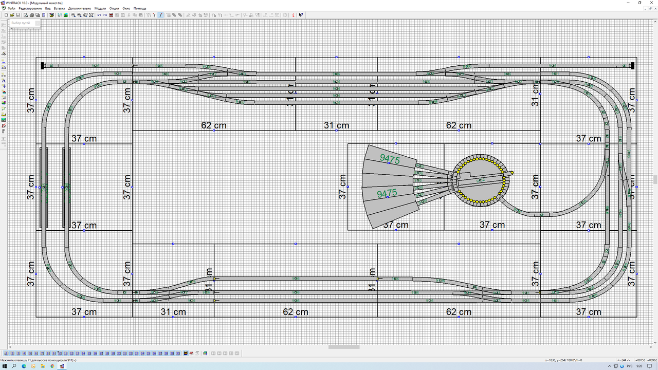

Тоже согласен, подправил, что мог...

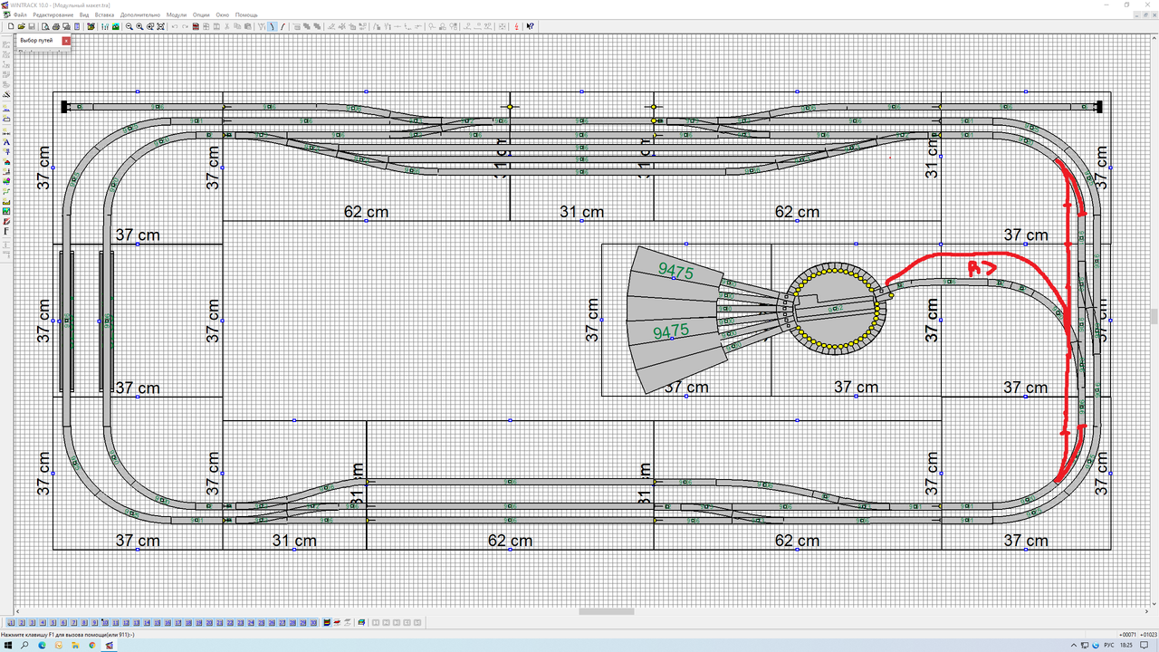

Что касается схемы, ответвление на поворотный круг, понятно почему так сделали, но мне кажется, что лучше добавить путь для обгона, а уже с него уходить на круг. Тут два варианта:
1 стрелки прямые
2 стрелки круговые, не знаю может есть подходящие круговые стрелки?
Пытался ПО ССЫЛКЕ найти как правильно назвать этот путь, но видимо, будет зависеть от того что у вас будет рядом, да и я не то, что не железнодорожник, а вообще моряк ^-^

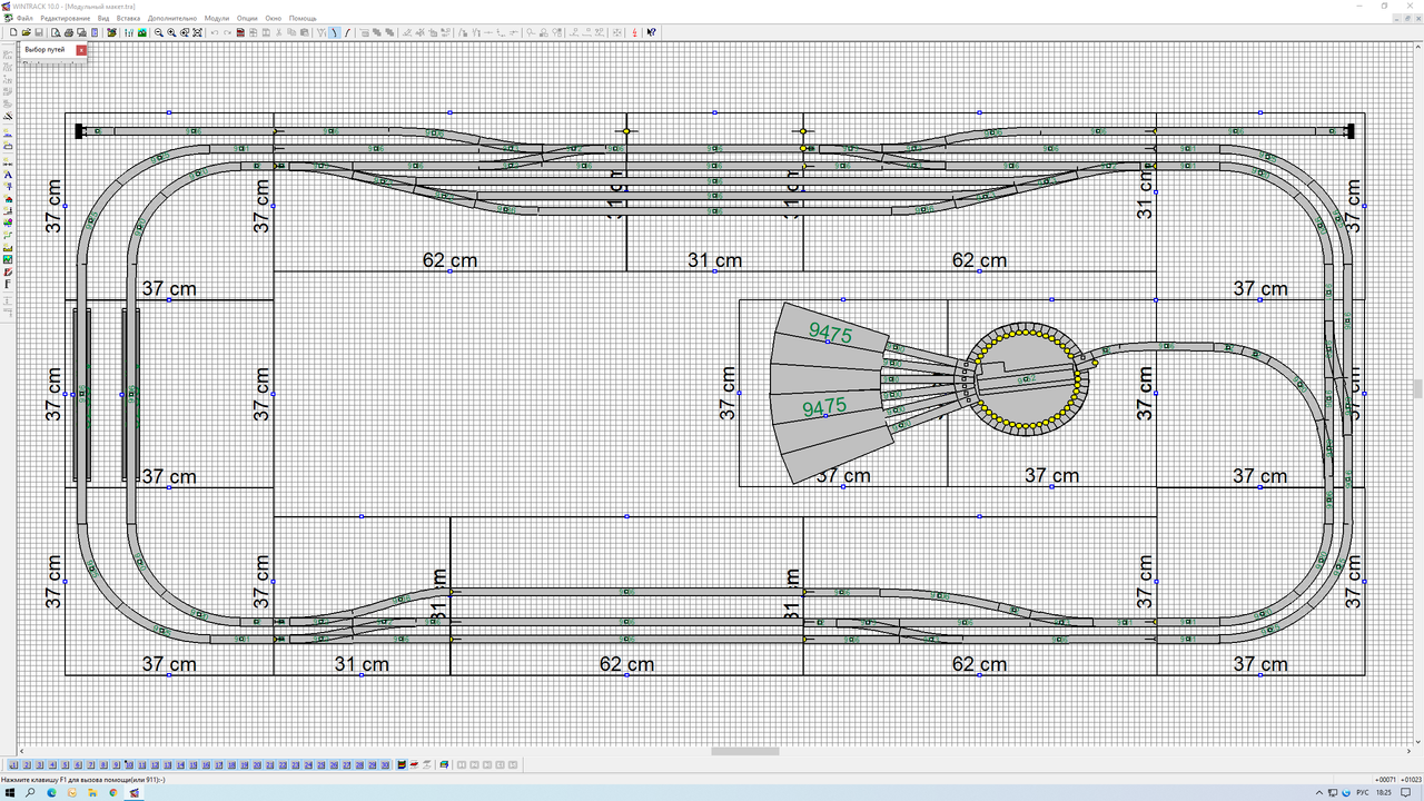

Может так?

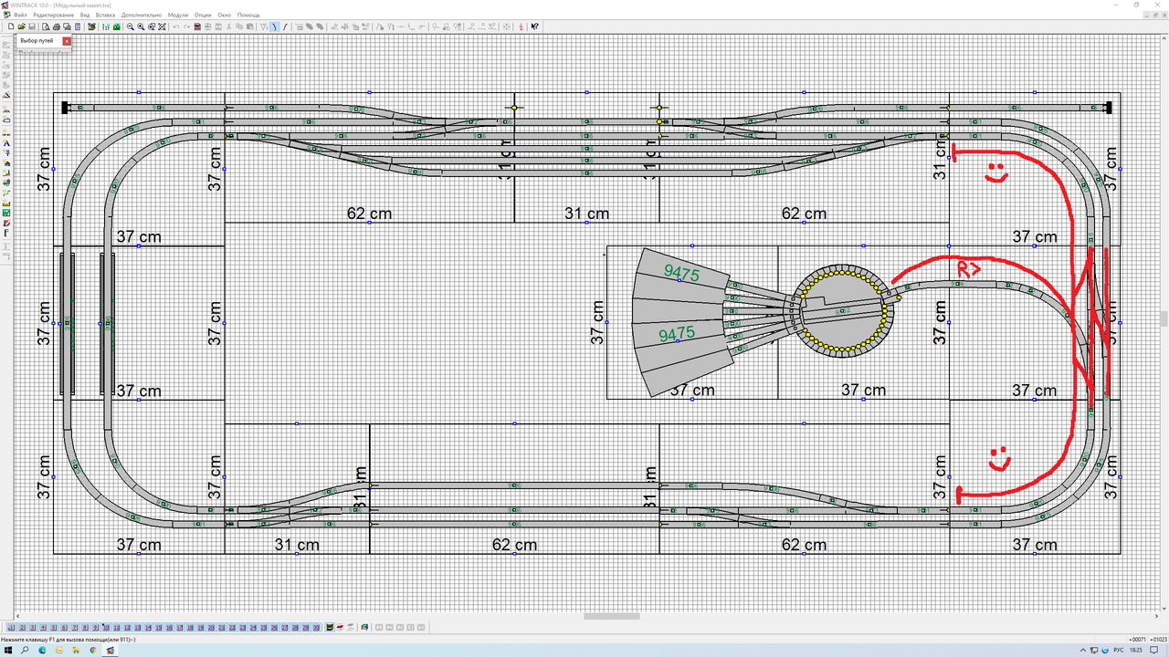

Представьте ситуацию: на пути (единственном), идущем от поворотного круга к станции, происходит сход: всё(!), кирдык, из депо не вывести ни одного локомотива!
Не знаю, как у европейцев, но по российским правилам для выезда с поворотного круга должно быть минимум два маршрута.
Оффлайн Сергей Зайцев
  • Сообщений: 24
« Ответ #58 : 31 Мая 2021, 10:22:23 »
VSergN,
Представил, рассказываю: протягиваю руку и устраняю сход...кирдык отменяется :).
Я один то маршрут еле-еле уместил. Понимаю ваше замечание, но это же макет-условность, если делать все по правилам (реальные радиусы, разъезды и перегоны, сортировочные парки и грузовые дворы) то нужна зала (как говорят на юге России) метров 50-100 квадратных... :)
нет таких правил.  Начиная с круглых депо МСК-Питер, там один вход был.
просто практика такова, что такое депо располагается сбоку от путей, поэтому обычно ничего не мешает сделать проходной путь, через круг, но поезда пропускать запрещено.
