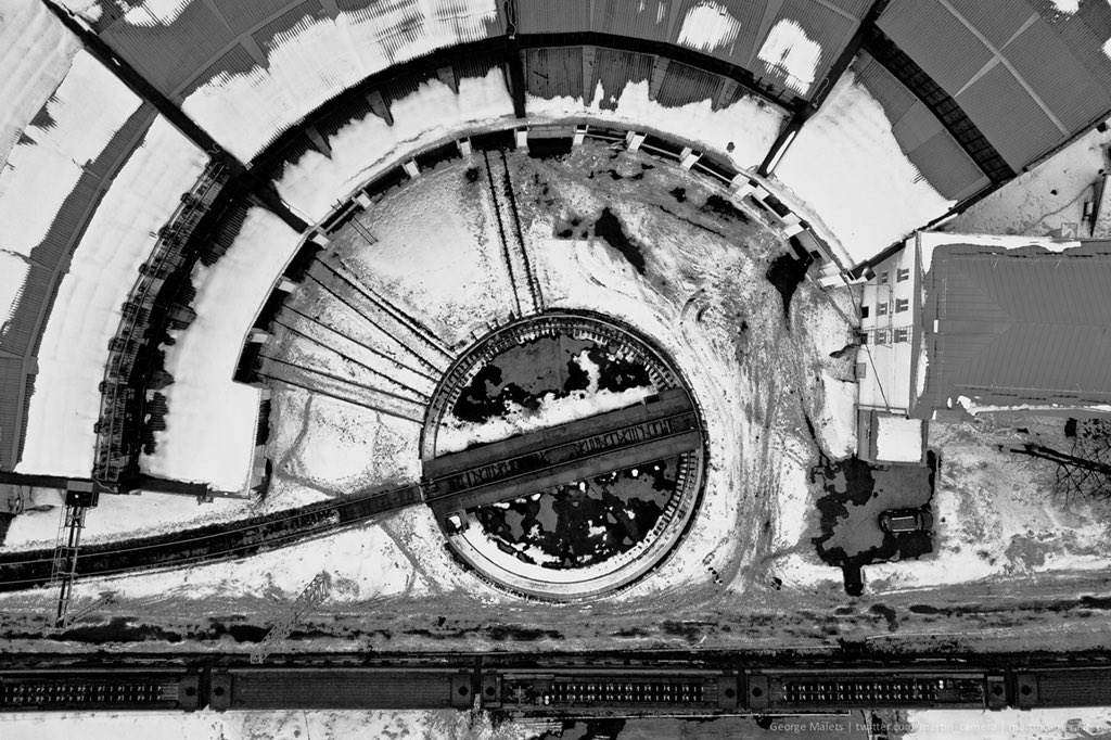

по российским правилам для выезда с поворотного круга должно быть минимум два маршрута.
нет таких правил.
Не слишком ли самоуверенно? :-[
Между "нет" и "я не знаю" - огромная разница!
  • Сообщений: 1538
Re: Схема модульного макета. Ваши советы
« Ответ #61 : 31 Мая 2021, 11:17:06 »
чтение книг типа "проектирование  станций" "энициклопедия жд" (середины 20 века),  не дает указанного "правила", если только рекомендации, не более того.  И кстати в прямоугольное депо на 3-6 стойл въездной путь обычно тоже  один, с пачкой стрелок и что с того?
вот тебе схема станции раз http://disk.yandex.ru/a/pfCuVxme3VWsnN/5af11cec4750ed22ef9301ba
два http://disk.yandex.ru/a/pfCuVxme3VWsnN/5af11cec4750ed22ef9301bb
один въезд.
И даже наличие  здания неообязательно, в Ебург-Пасс на проходном пути стоит круг, там нет ни депо ни других путей - просто, где было удобно там и сварганили http://parovoz.com/newgallery/pg_view.php?ID=433802&LNG=RU#picture
или вот Чусовская http://scaletrainsclub.com/board/download/file.php?id=158862&sid=182e070611fa3ff8b6124a7221378a2b&mode=view
« Ответ #62 : 31 Мая 2021, 11:44:11 »
..."энициклопедия жд" (середины 20 века)...
Поворотные круги строили в "середине 20 века", что ли?  :o
Может, лет на 100 раньше поинтересоваться?
Вроде бы, мы говорим о поворотном круге, а не о прямоугольном депо... ???

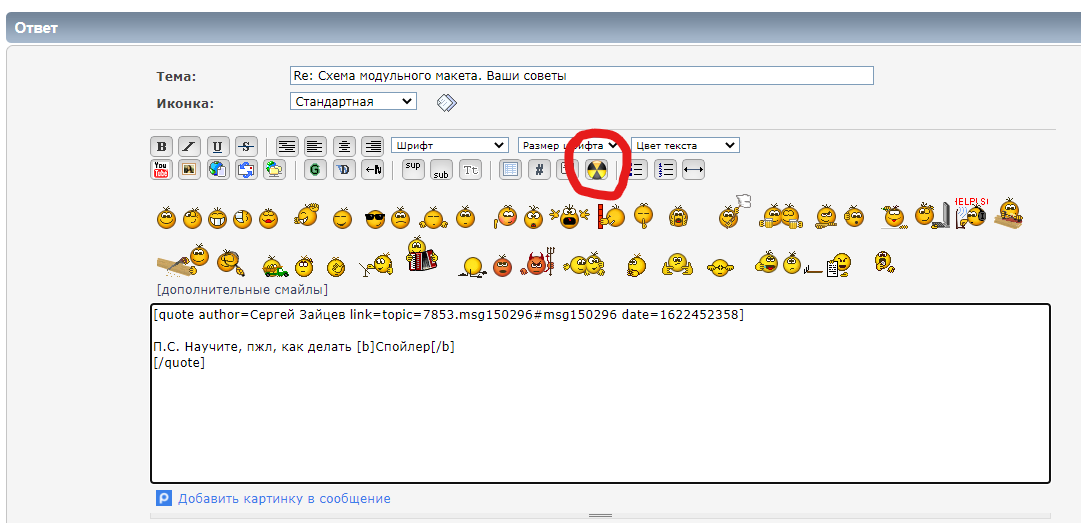

П.С. Научите, пжл, как делать Спойлер
« Последнее редактирование: 01 Июня 2021, 06:02:54 от Сергей Зайцев »
« Ответ #64 : 31 Мая 2021, 12:43:16 »
Нет ничего проще:
1. Выделяете текст, который хотите взять под спойлер.
2. Нажимаете кнопку "Вставить спойлер".

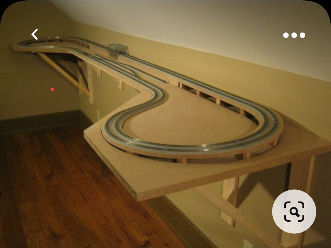

А может быть вообще не привязываться к прямоугольной геометрии макета а сделать вытянутым по комнатам и коридорам?
Веерное депо поставить на кухне, одну станцию в коридоре, а вторую в комнате )))
Повороты делать на базе легких "радиусных" модулей, вроде таких (масштаб ТТ):
« Ответ #66 : 31 Мая 2021, 13:34:13 »
Вдоль стены можно интересно сделать. Я вот раздумыва над схемой,  где с двух концов будут развороты, может быть даже без ландшафта. Основная часть будет достаточно узкой, но (надеюсь) правдоподобной. В овалах все же слишком много игрушечности
