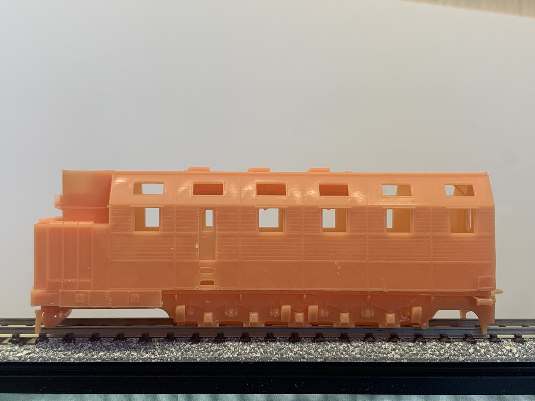

Пара фоток в смоле. Работы продолжаются

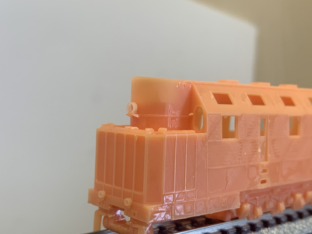

Получил от Игоря напечатанные детали модели и приступил к сборке и постановке на ход, а также исправлению некоторых выявленных ошибок.
Первая ошибка совсем глупая, не знаю, как не заметил на 3д модели - передняя сцепка почему-то оказалась ниже нужного примерно на 1мм, так что нужно увеличить под нее отверстие в раме и кузове.
Передние "клыки" рамы оказались слишком низкими и один из них сломался на стрелке, задев рельсы. Эту и другие  ошибки  исправил на 3д модели для последующей печати.
Еще одна ошибка - скорее недорасчет - передвижение тележек внутри рамы на крутых кривых. Хотя и раздвинул раму как мог, в повороте передняя тележка сразу упиралась колесом в раму и приподнималась. Пришлось заняться сначала расширением внутреннего пространства рамы в районе переднего колеса передней тележки, а потом, когда это не помогло, вобще сделать выпил по форме колеса.
Рама в этом месте опасно истончилась, так что пришлось усилить ее, приклеив две латунные пластинки.
Но и этого оказалось недостаточно для прохождения кривых. Пришлось выпиливать выемки в районе передних колес тележки на внутренних стенках "юбки" корпуса, только тогда модель смогла проходить радиусы 249мм, что меня устаивает.
Правда, на таких радиусах еще могут возникнуть проблемы со сцепкой, уж очень сильный боковой  вылет спереди получается. Я пока не испытывал этот момент, поскольку сцепка там оказалась ниже, как я уже писал, и цепляла поводком за шпалы.
С задней тележкой и сцепкой проблем не возникло, разве что пришлось немного срезать уголки на коробке сцепки, чтобы в кривых колеса за нее не задевали.
Примерил точеные буфера и тифон на модели.
Подошло хорошо.
Игорь пробовал напечатать метельники, но они настолько получились хрупкими, что я даже не стал пытаться их поставить, наверняка сломал бы, еще даже не установив, не говоря уж о дальнейшей эксплуатации. Так что нужно будет изобретать их из латуни.

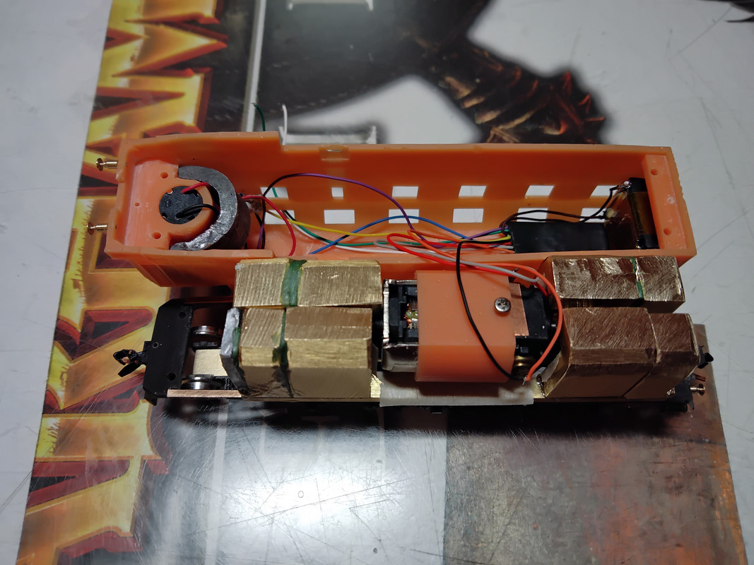

Также попробовал поставить мотор вентилятора и пропеллер на нем. Все подошло.
Чтобы получить нужную скорость вращения этого мотора, нужно подавать на него около 1В напряжения. Декодер вроде бы может это делать, надо будет в дальнейшем попробовать.
А дальше работа над балластом, остеклением, оцифровкой и пр.

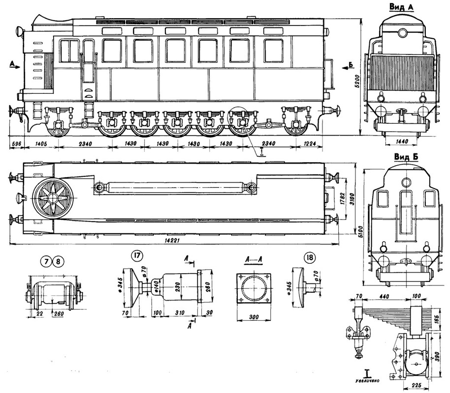

вот еще чертеж нашелся в закромах ЮЭЛ

Это же самый первый, он сильно отличается от серийных, хотя бы осевой формулой.

Жень , а подскажи по каким чертежам ты свою модель делал. Я видел только в ТМ и в Локотрансе (типа эскиза) ну и так в сети в основном с габаритными размерами. Может владеешь какими то хорошими чертежами поделись пожалуйста информацией.
  • Сообщений: 2194
Re: Новый проект - Ээл.
« Ответ #42 : 10 Мая 2022, 21:04:38 »
Пользовался тем, что нашел в этой теме на скейле https://scaletrainsclub.com/board/viewtopic.php?t=2897
Эскизы из ТМ, фотографии, чертежи и схемы отдельных узлов. Как говорится, на безрыбье...
За праздники немного продвинулся, сделал грузы и разместил декодер с динамиком.
Как звучал настоящий Ээл теперь можно только догадываться, так что буду делать звуковой проект на основе пректа для американского дизеля Alco 539T, это самый старый из имеющихся для декодеров Моделдепо дизелей, к тому же совпадает по количество цилиндров с дизелем Ээл. Нужно будет только поменять американские тифоны и колокольцы на наш тифон и свисток (тоже интересно, как именно они звучали на Ээле). Вентилятор подключил к Aux2, но добится минимальной скорости его вращения пока не получилось. Свет пока не делал, так что ненужные пока провода торчат из окна.

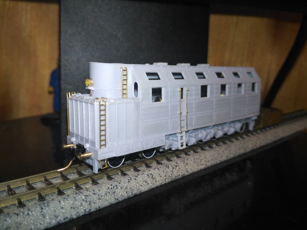

Потихоньку идет работа над деталями, добавил поручни, лесенки и рабочий головной фонарь.
А так же покрасил колеса.
