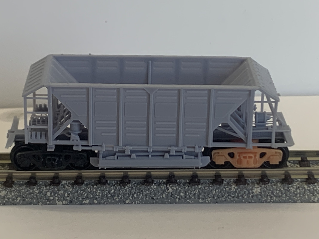

Промежуточная версия, будут изменения.

Ух, сложная моделька для печати разом, респект!  Игорь, смотрю, ты на серую смолу перешел, это тоже craftsman, или что-то новенькое?
  • Модератор
Re: Хоппер-дозатор ЦНИИ-ДВЗ
« Ответ #19 : 29 Июня 2022, 18:41:37 »
Ну тут две детали на самом деле :)
Да, смола DLP Craftsman, печатал на Anycubic Ultra

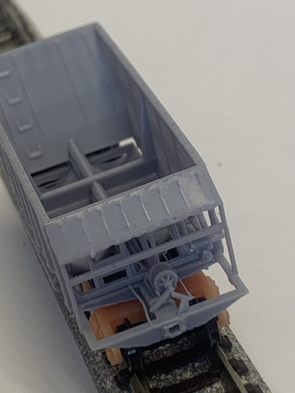

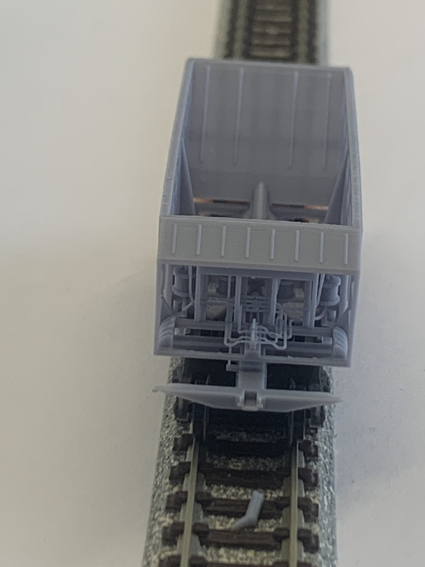

Продолжаем работать над моделью. Добавили шахты под сцепки, научили проходить 280 радиус. Скорее всего и меньше проходит, но пока не нашел в закромах радиуса меньше.
Ну и фоток немного - все без клея пока.
И да, без обработки корпуса - то есть без шкурки, удаления следов от поддержек и тд.

Здорово получается , но шахта под сцепки Рапидо , извините , это ужас. Хотя всем у кого модели со сцепками Рапидо придется смириться.
  • Модератор
« Ответ #28 : 03 Июля 2022, 19:27:43 »
Борис,
Что конкретно не нравится? Рапида? В шахту вставляется и кулачок от Като и Micro trains для конверсии.
Важно понять, что сцепка на телеге, на раму поставить нет никакой возможности. Просто не позволяет расстояния до оси
