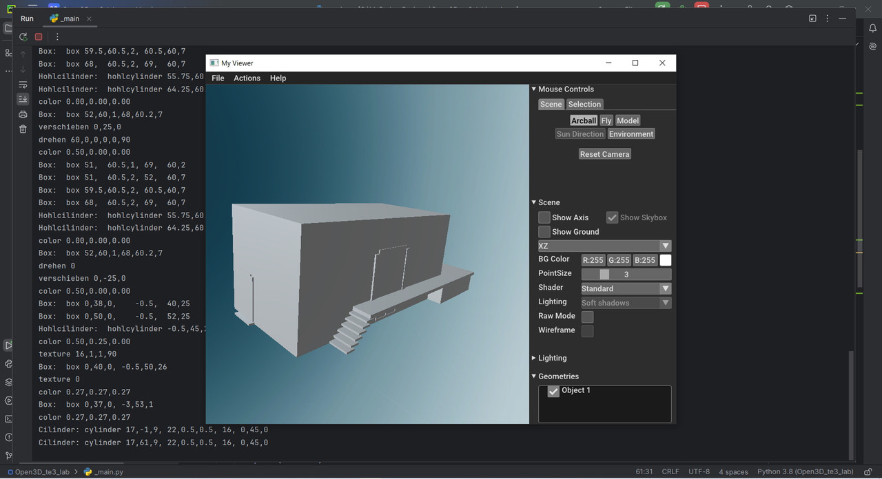

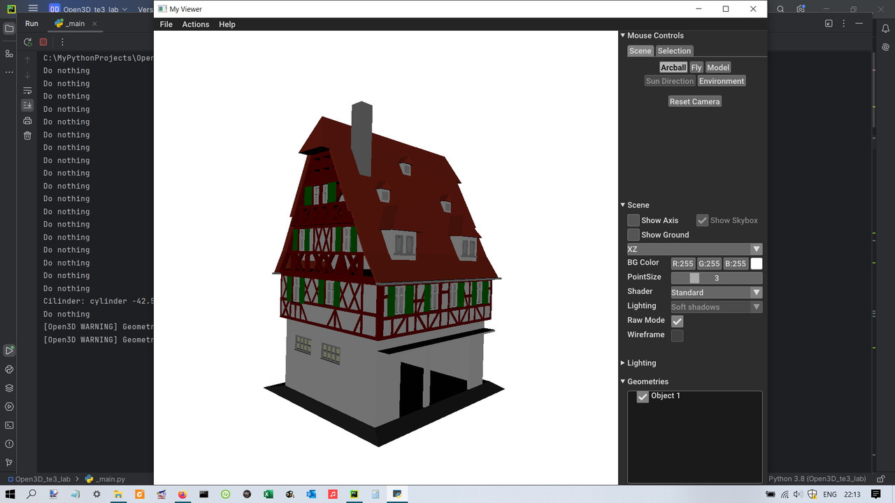

Потихоньку вытанцовывается:

« Ответ #73 : 20 Июня 2024, 21:30:41 »
Я эту софтину в глаза не видел. Я парсю прямо в STL.
;D

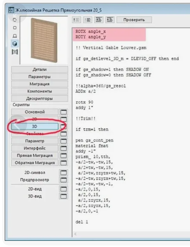

Толщину не забудь добавить
Не все сразу. Шаг за шагом.
Тем кто хочет заняться "Извращением" - Есть прога Архикад у неё встроен параметрический язык GDL - все модели в архикаде описаны этим языком програмирования в 3D скрипте - там тоже всё из примитивов с координатами. как и в винтраке.
Можно сделать таким образом: Установить Архисад - в винтраке скопировать параметрический скрипт модели и вставить в 3D скрипт нового объекта в архикаде - потом в архикаде уже отредактировать модель и сохранить в STL - но есть большое НО - при переносе из отдной проги в другую - в любом случае будут баги.
