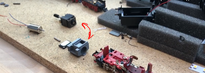

Доброго дня в youtube наткнулся на интерьерное видео.
Суть такова что для Fleishmann-овских моделей автор подобрал мотор и сделал 3D модель корпуса под без резонаторный динамик, что кардинально упрощает оцифровку моделей со звуком.
Автор не делится конечно же что за мотор и не дает 3D модель корпуса для мотора с местом по динамик.
Может кто уже это делал здесь?

Мотор - обычный coreless китаец. Корпус такой сделать несложно, но его нужно делать для каждой конкретной модели локомотива, мотора и динамика.

Доброго, скорее не для каждой модели локомотива. Я для каждого типа мотора, ибо идея в том что нов. мотор + корпус + динамик по размеру = старый мотор.

Не совсем так. Учитывая дефицит места, думаю, автор использовал все возможное пространство для размещения и декодера и динамика и Powerpack`а. Даже на фото видно, что новый корпус != старому мотору.
А такой вариант как вы описываете предлагает dm-toys.de для конверсии, но там все сильно проще:
Вот еще интересный пример:

Тестовая 3D  модель для большинства Fleischmann (1/160) оригинальный мотор меняем на  = двигатель 716 coreless + Динамик 16*9*3 + 3 шт Танталовых D 25V 100 uF + чутка места под декодер ModelDepo SoundGT2.1 micro.

« Ответ #10 : 28 Февраля 2023, 21:50:20 »
Без обид, но эта модель никуда не годится...

Надо бы ещё ограничить проворот двигателя.

Не спорю, время покажет да и скорее всего еще придется подредактировать 3D модель, но начало положено. Жду двигатели, начну Fleischmann br78.
Задумка в натяг, перед установкой двигателя  3D модель в морозилку.
из отдельных объёмов?
Отдельные объемы для быстрой корректировки модели, в STL монолит.
Тогда уж, скорее, наоборот - мотор морозить, а корпус - греть :)

а у этих моторов корпус идеально круглый без выемок?
