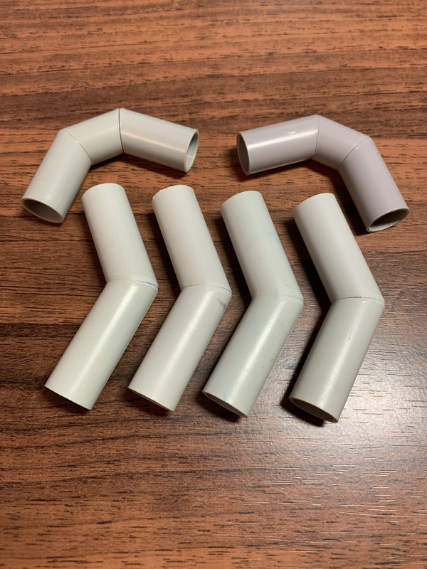

Заготовки труб-газоотводов доменной печи:

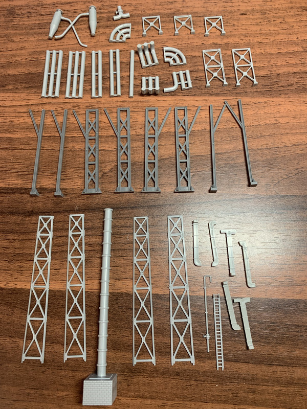

Ещё подбираю элементы "обвеса":

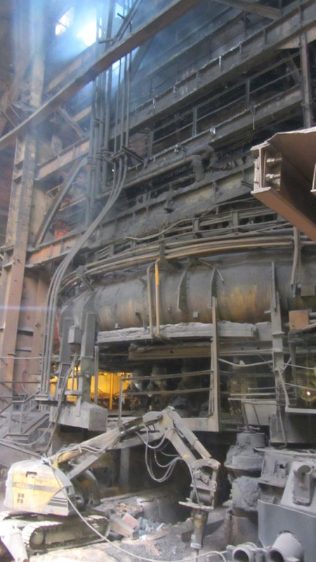

Внутренний двор доменной печи
Большая горизонтальная труба вокруг печи - это подвод воздуха в печь. Чуть поменьше - подвод газа.

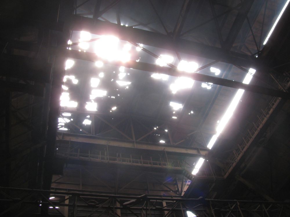

Обычно крыша доменного двора печи, которая лет десять в эксплуатации, выглядит как решето
Чаще всего это из-за высоких температур и необходимости в свежем воздухе, когда не хватает нормальной вентиляции

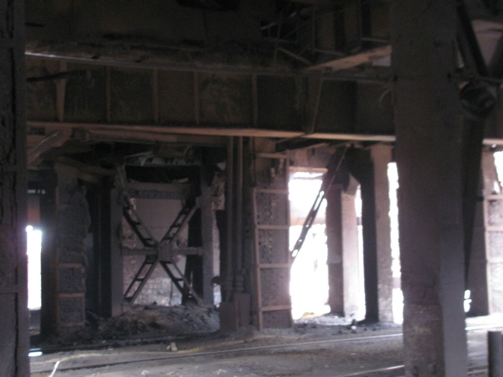

Сама доменная печь стоит на колоннах и внизу один только цвет - серый

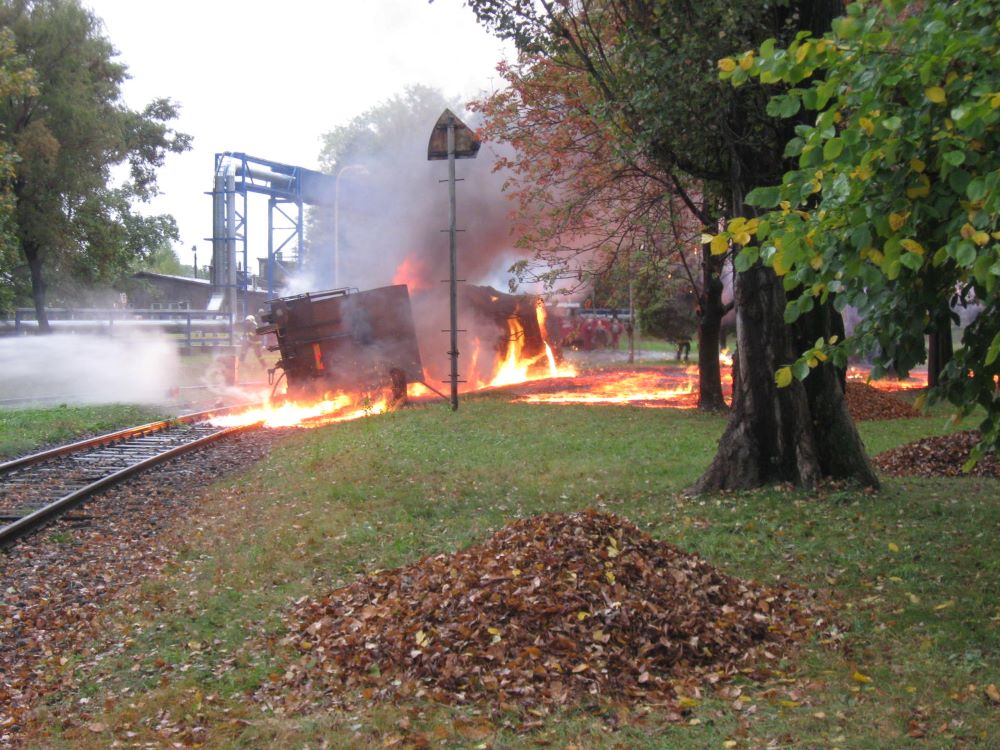

И просто красочно: что бывает, когда вагоны с чугуном сходят с рельс и заваливаются

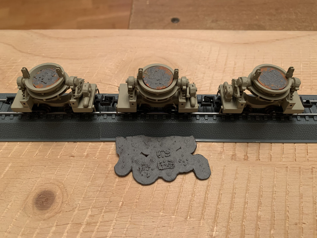

Продолжаем разговор...

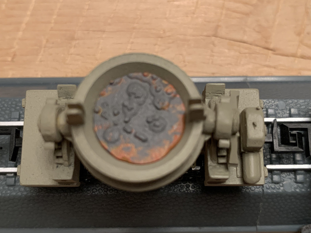

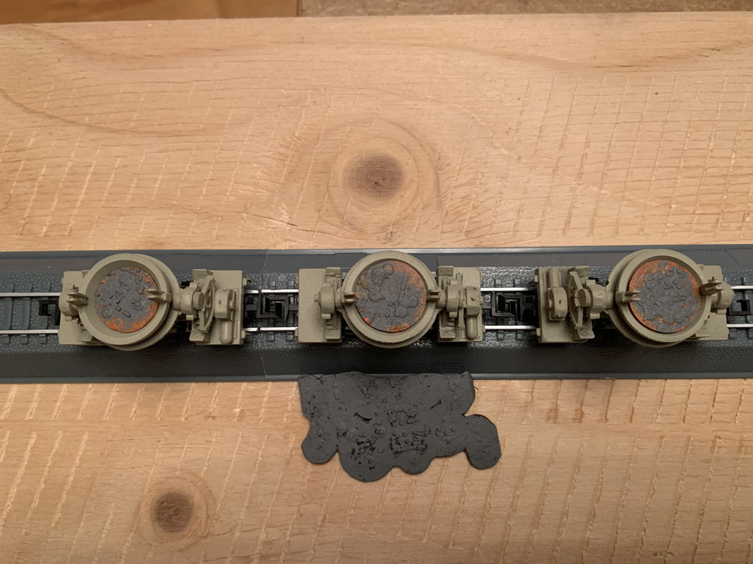

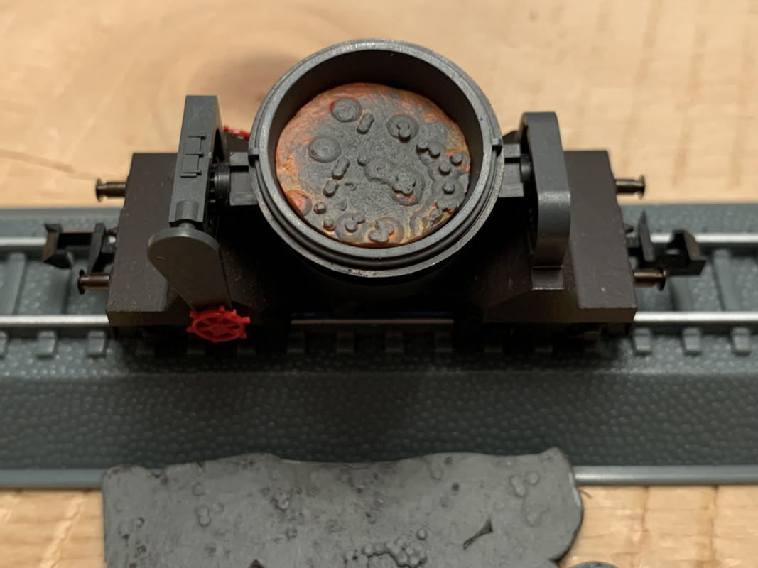

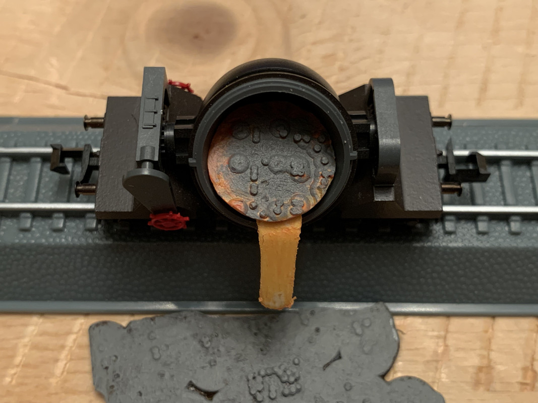

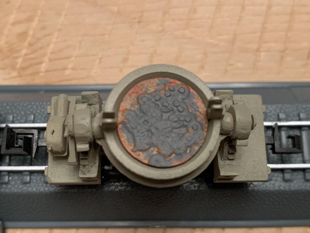

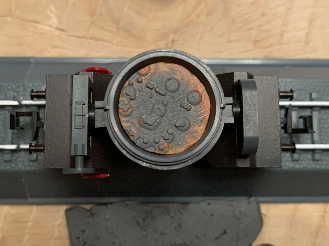

Пробую делать ту часть металлургического завода, куда вывозится шлак из доменной печи.
Пока сымитировал насыпь для "слива" шлака, а так же попытался сделать имитацию содержимого шлаковозов - шлак с остатками металла. И ещё "опрокидывание" ковша шлаковоза со сливающимся содержимим.
Вот что получается:

....Очень со Вкусом сделано....приятно смотреть....
  • Сообщений: 939
  • Репутация: +228/-0
Очень интересно сделано!!!  ;D ;D ;D
Немножко с цветами, мне кажется, не попали. Revell SM332 будет гораздо ближе к жизни.
Шлак - он ярко бело-красный, желтого не видел. Корочка - да, желто-красная.

Володя, привет. Ты имел ввиду, что я в цвет самой струи не попал? ::)
  • Сообщений: 939
Ден, привет! Да, так точно. Если чуть обработаешь верх шлака по краям и струю ярко красной флюоресцентной краской, то будет отлично. Цвет ближе к ярко-белому, потом появляется пурпурно-красный и у совсем холодного шлака - красно-желтый и потом черная корочка. (я поймал синие и зеленые "зайчики" в глазах, когда в первый раз пытался рассмотреть это).
Уже с час мучаюсь загадкой, как ты сделал язык(струю). Она у тебя автоматически вываливается или приходится прикладывать руки?

«Струю» я выпилил из пластикового литника и пока еще не до конца обработал и покраска еще не окончательная. Будет как бы 2 положения ковша шлаковоза: исходное с полным ковшом и наклоненное со струей и частично слитым содержимым… :paint:
Но хотелось бы добиться реалистичности процесса и попробовать какую нибудь тягучую жидкость такого цвета, как ты описывал, налить в ковш и, толкая его снизу какой нибудь иголкой-булавкой, сымитировать слив «шлака». Есть подобного цвета моющее средство типа АОS или Fairy. Короче, надо поэкспериментировать… :grabli:
  • Сообщений: 939
Верх я бы попробовал так:
на ПВА балластный щебень разных размеров. Дождался бы, когда это застынет. Затем края покрасил бело-желто-красным-пурпурным акрилом. Сушка не менее 12 часов, чтобы следующие краски не растворяли предыдущие.
Затем черным и темно-серым акрилом покрасил шлак (балласт) в центре. Сушка не менее 12 часов.
Затем, сверху светло-серым и перламутровым белым акрилом - только чуть-чуть верхушки щебня жесткой  кистью - как пепел.
Именно в такой последовательности - от светлых цветов к более темным, но не наоборот. Иначе темный будет просвечивать через светлые краски.
А струя должны быть яркая
Интересная задумка с тягучей жидкостью. Но, думаю, сложно осуществимая.
Струю можно сделать из "воды", которую продают для моделистов или из мебельного эпоксидного состава для декоративной заливки.
Переворачивать можно не булавкой (это надо очень четкое позиционирование или брать руками), а электромагнитиком, который можно поставить под путями. Тогда и руки не нужны и всё будет на глазах у публики. Нужно подумать, как это будет возвращаться в исходное положение БЕЗ РУК. Тогда это было бы полная автоматика.  :thinking:

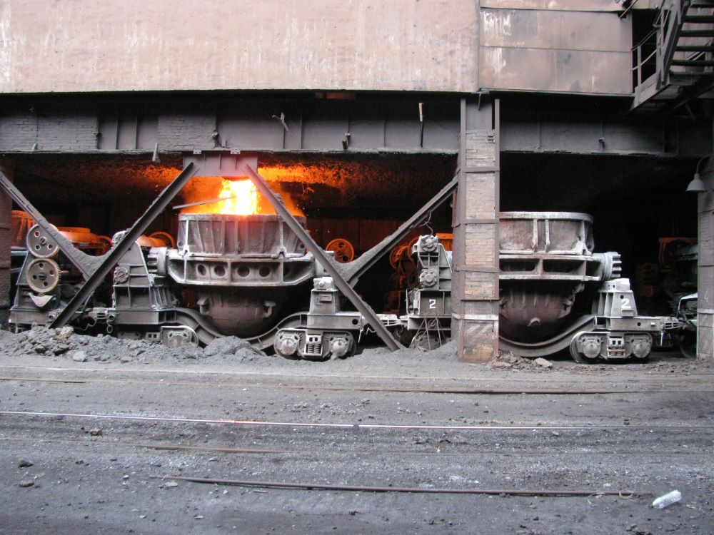

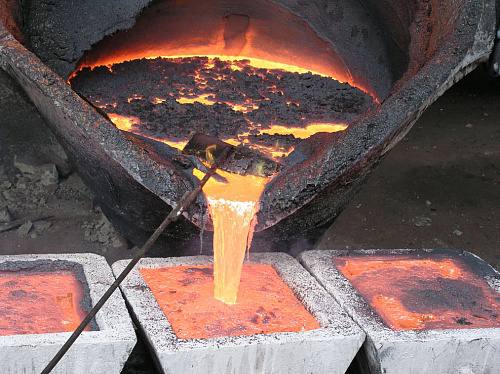

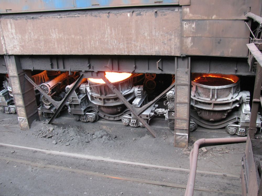

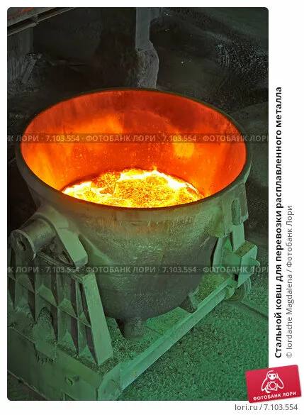

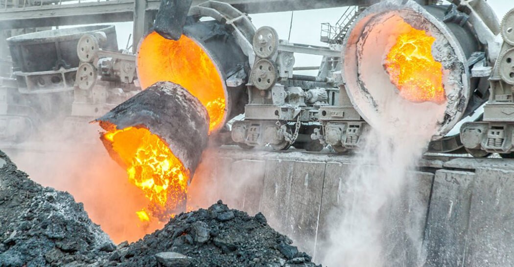

Ден, я попросил своих коллег дать еще фотографии.
Вот так выглядит этап разгрузки:
Обещают еще прислать.

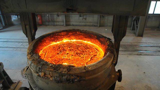

Вот что мне прислали коллеги.
Металл (не шлак!) в печь-ковше:

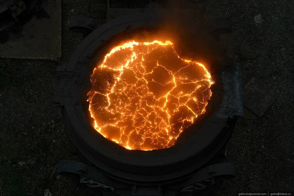

Слой шлака - вид сверху:
