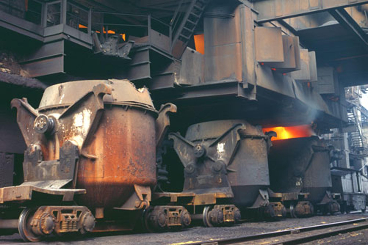

Судя по конструкции вагонов , в ближний сливают чугун , в дальние шлак.

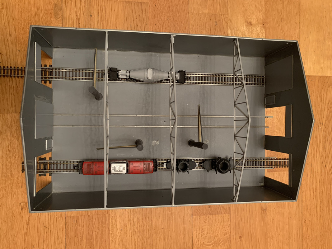

В качестве здания металлургического завода хочу использовать здание американского депо в Н0:

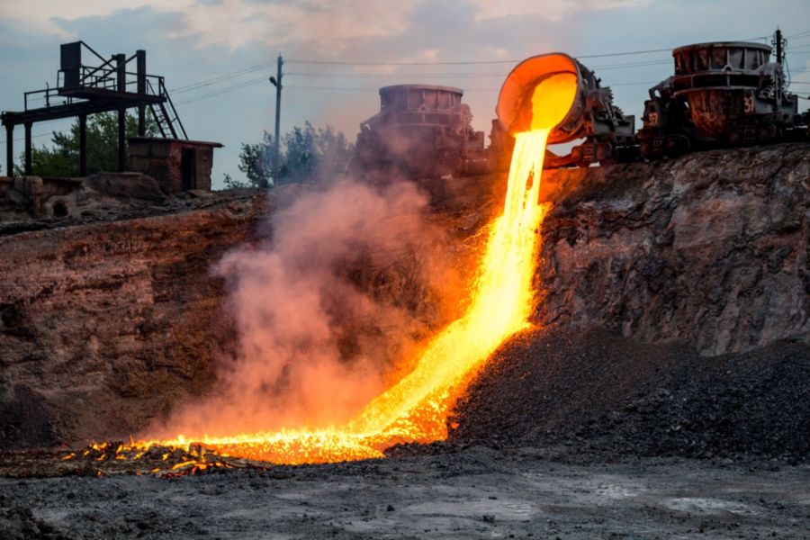

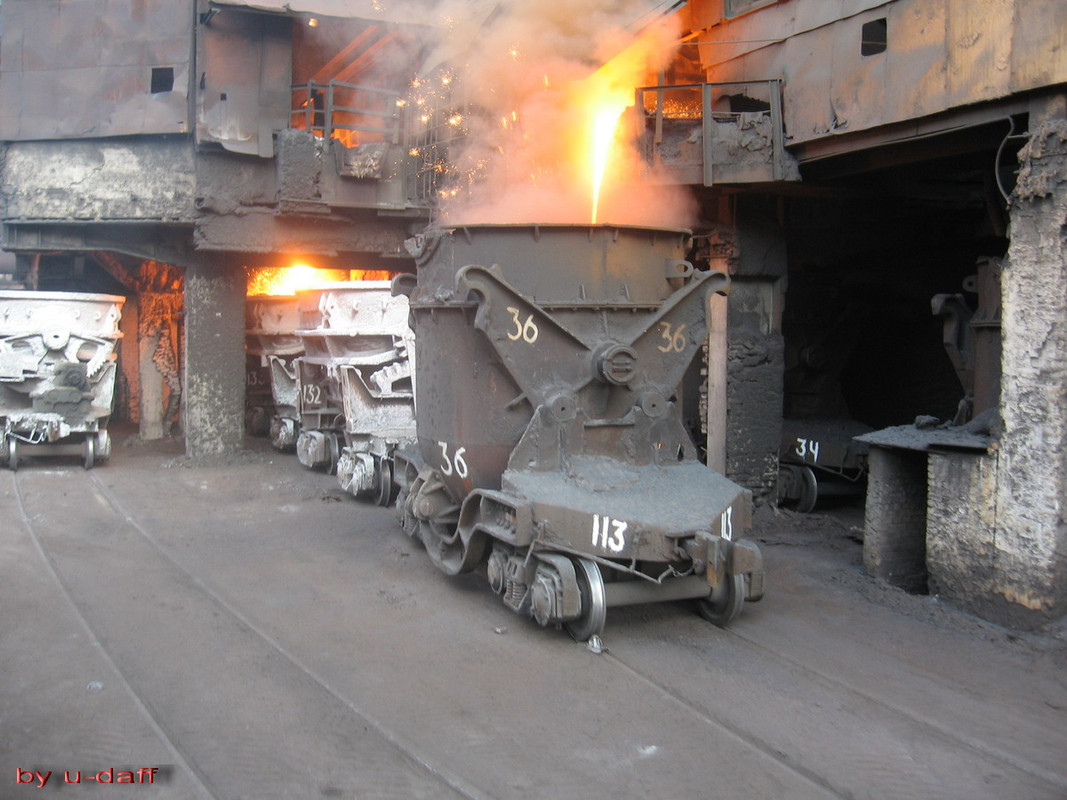

Вот ещё фото , слив чугуна из печи :

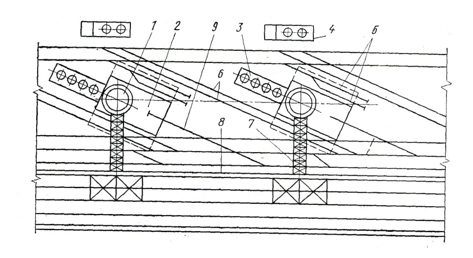

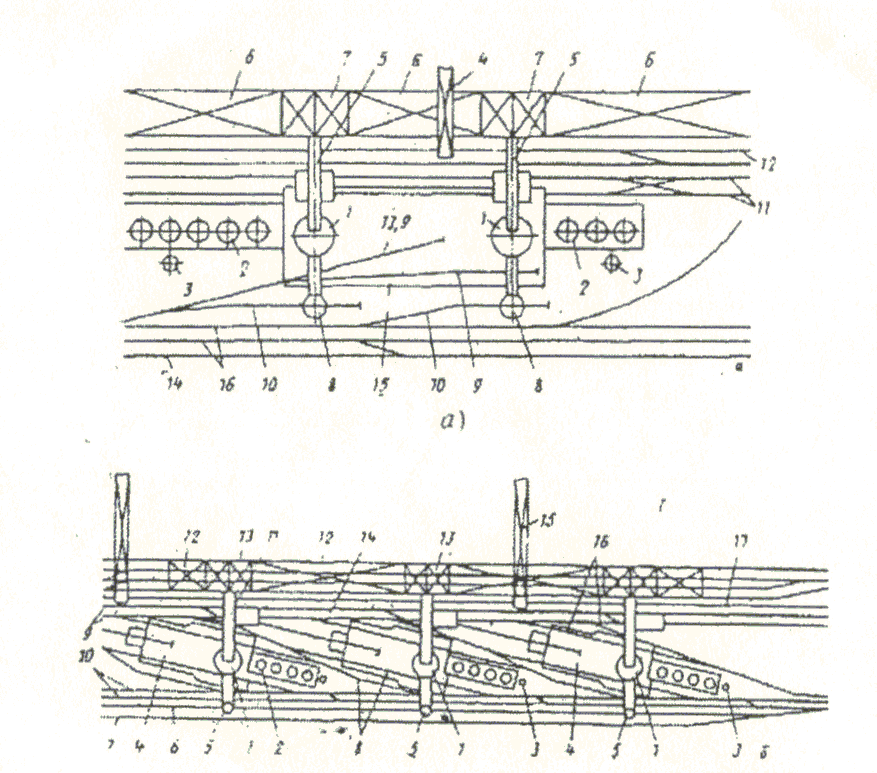

Ден, приветствую!
Так как ты предлагаешь - это конфигурация путей тридцатых годов прошлого столетия. И здесь есть точные временные рамки. Такие пути как у тебя в депо экономически не выгодны. Если кувыркается вагон (а это случается достаточно часто), то дальше эксплуатация доменной печи невозможна - будет невозможно проехать по путям, пока не уберешь расплавленный металл.
После войны стали делать доменные печи островного типа - то есть железнодорожные пути окружают доменную печь со всех сторон. Доменная печь стоит под углом 15 градусов к основным жд путям.
Здесь схема наверху - довоенные доменные цеха,
Внизу схема путей после войны и до современности.
Или можно так:
Для меня "изюминка", что причиной изменений доменного производства стала именно железная дорога.
wsn01, Владимир, здравствуйте.
Уточните пожалуйста источник изображений. Спасибо!
  • Сообщений: 939
  • Репутация: +228/-0
Это хрестоматийная схема.
Начиная со студенческих работ:
https://studfile.net/preview/7864835/page:32/
и кончая обычным справочником по металлургии:
https://metallurgist.pro/planirovka-domennyh-tsehov/

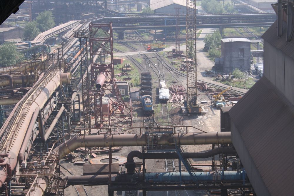

На третьем уровне находятся пути, по которым подвозят руду, агломерат и уголь к доменной пути. Вагоны разгружаются и поднимаются двумя скипами (грузовой вагон/куб), которые передвигаются по рельсам при помощи тросов, как вагоны фуникулера.
Общий вид на соседнюю доменную печь с доменной печи:
Состав со шлаковыми вагонами
Пока всё. Если будут вопросы - с удовольствием отвечу.

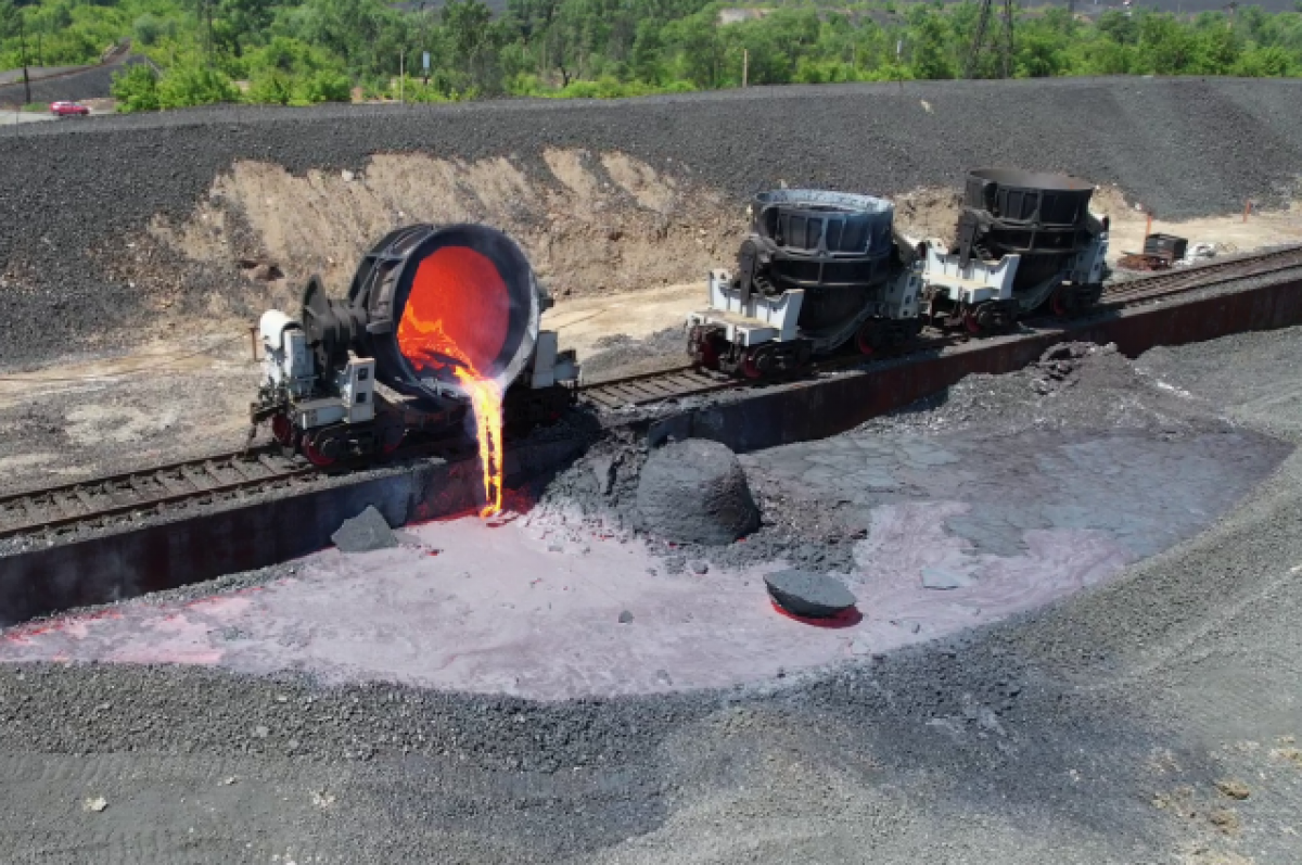

Хотелось бы всё таки уточнения. Согласно этой схемы шлак сливают с одной стороны , а чугун с другой стороны доменной печи , но на приведённой мной фотографии (пост 31) в одном "составе" стоят и шлаковозы и чугуновоз причём в шлаковоз сливают видимо шлак , 100% не чугун , а вот в чугуновоз наверняка сливают чугун. Возможно конечно , что это печь какого то другого образца не знаю , но в России (судя по вагонам шлаковозам и чугуновозам) это точно.
Насколько можно понять из фотографий и чертежей ковши вагонов для шлака не имели футеровки. Ну а все вагоны и миксеры для перевозки расплавленного чугуна  конечно же были с футеровкой это совершенно верно.
  • Сообщений: 939
Да, здесь Вы правы - вагоны для шлака не имеют футеровки (я слишком погорячился). Кстати, нашел еще фотографии именно разгрузки шлака.
На одном из заводов я видел такую вещь: ручей для чугуна был перегорожен специальной заслонкой - она отсекала шлак, который плавал поверху чугуна. Чугун дальше шел в чугуновоз. А что делали со шлаком - я не зафиксировал в памяти. Но шлак нужно куда-то девать. Так что, технологически, может быть остатки шлака идут в шлаковозы одновременно с разливкой чугуна.
Всё остальное.... извините, спорить по каждому поводу не буду. Я рассказал, что я видел и я не отвечаю за все печи.
