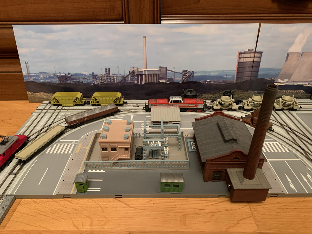

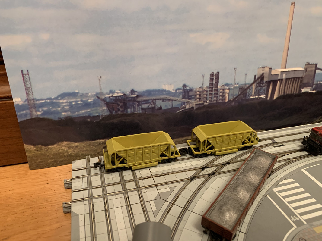

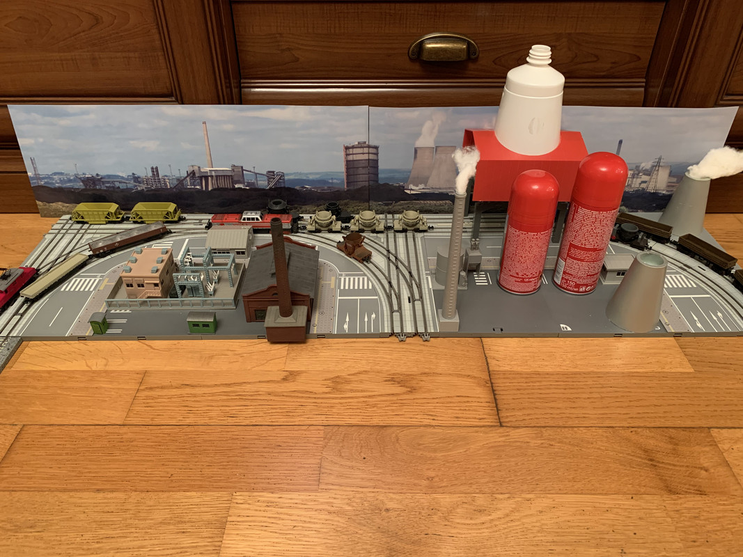

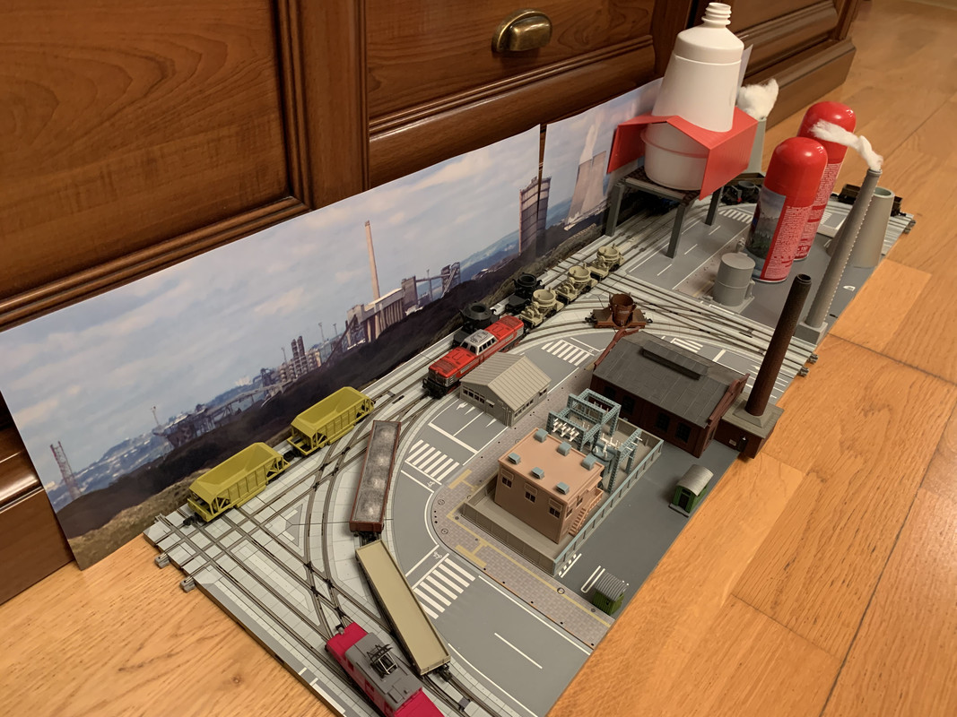

За основу взяты модули КАТО Unitram со стрелочными ответвлениями, поверхность которых будет "замаскирована" под асфальт и грунт. Корпус (конусы) доменной печи - из различных баночек от сметаны. Кауперы - из баллончиков дезодоранта.
Предстоит большая работа по построению всей остальной "навесухи".

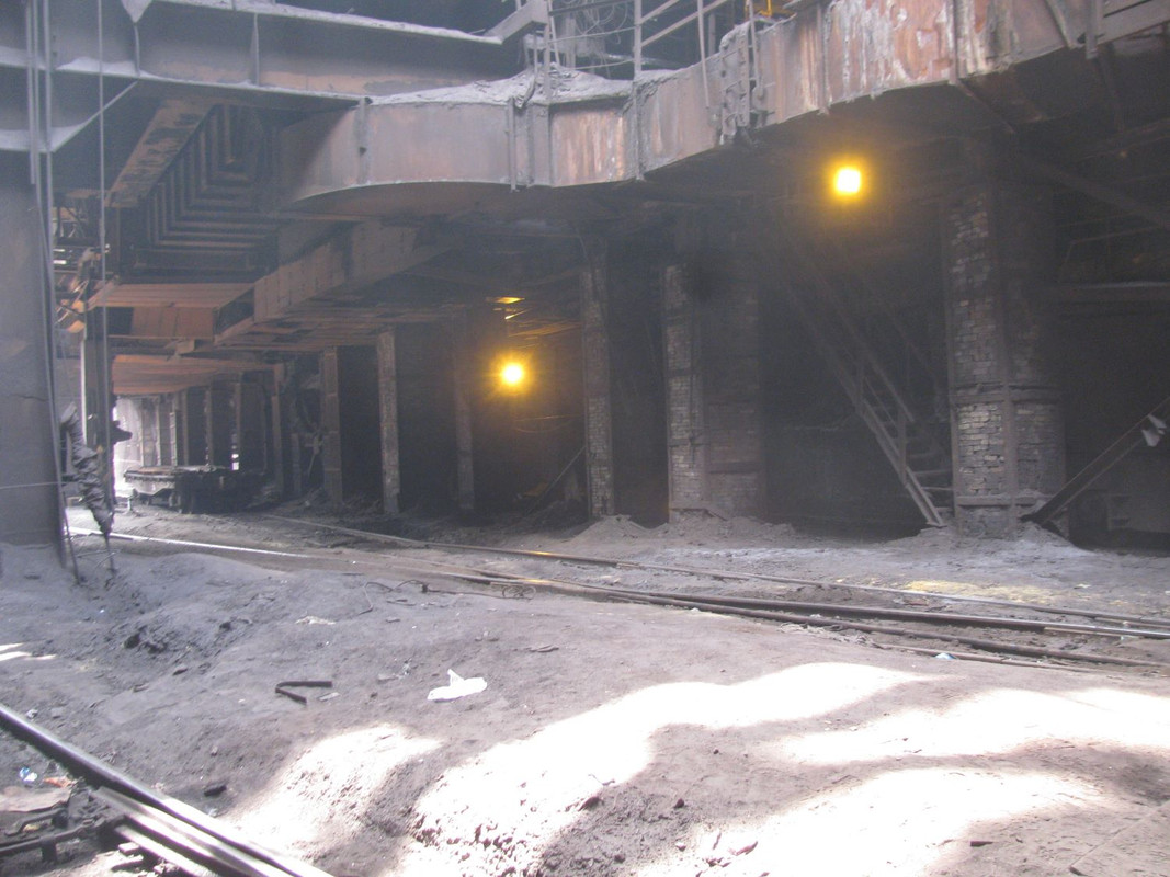

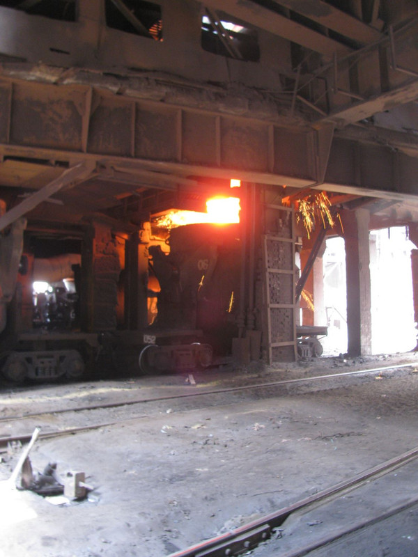

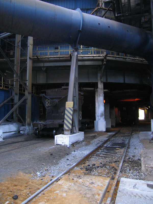

  • Сообщений: 937
  • Репутация: +227/-0

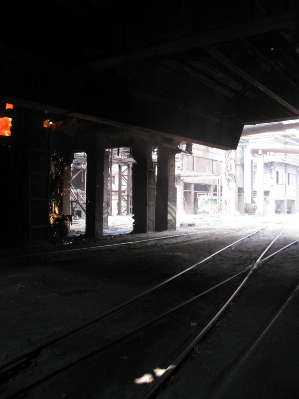

Задумка великолепная! Только не забудьте, что пути не идут под доменной печью. Они идут ниже доменной печи с двух противоположных сторон - с одной стороны забирают шлак, а с другой - чугун.
Выглядит это так:
Пути доменной печи, которая работает достаточное число лет.
А так выглядит низ доменной печи, которая проработала всего два-три года
Будут вопросы по конструкции или по везерингу - обращайтесь.
