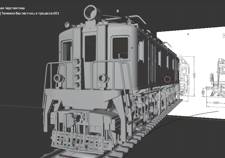

Коллеги, добрый день!
Надумали мы с Игорем (aka LLIarpatN) попробовать что-то сделать для 3-ей эпохи СЖД. В 3Д получилось вот такой электровоз ВЛ22М. Пока поздний вариант. Позже отрисую корпус, боковины с ранними буксовыми узлами и телеги для версии ВЛ22 (не М)
Планируются разные варианты для сцепок - стендовая имитация СА3, под MTL, под рапидо с длинным и коротким хвостовиками, так как везде свои нюансы....
P. S. Пантографы нарисованы чисто для антуража.

« Ответ #7 : 08 Сентября 2023, 07:39:08 »
Lem, переходные площадки будут поворачиваться вместе с тележками или заодно с корпусом? В последнем случае могут быть проблемы с прохождением кривых (телеги будут опираться в лесенки)
  • Сообщений: 1048
  • Репутация: +73/-0
Re: ВЛ22М
« Ответ #8 : 08 Сентября 2023, 10:17:23 »
Заодно с тележками.
  • Сообщений: 2200
  • Репутация: +211/-0
Re: ВЛ22М
« Ответ #9 : 11 Сентября 2023, 06:26:12 »
Хотя, если шкворни тележек сделать над передними колпарами, может быть они смогут поворачиваться даже с неподвижными площадками, но не так круто.
