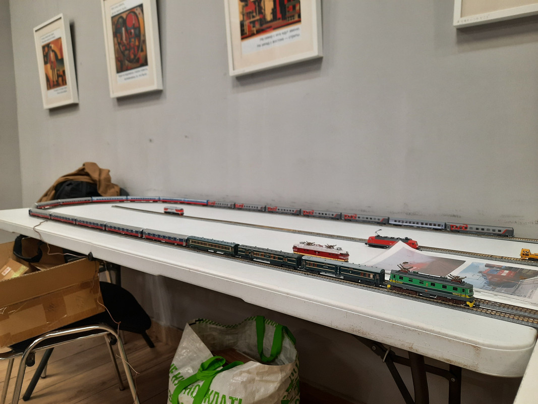

От отношения и от головы и рук зависит. Вон у Олега и Пикошные BR118 доделанные ходят получше многих фирменных с завода. ;D
Вот тут двойка на старопиковской ходовке легко тащит более 20 пасс.вагонов. Видео есть в" клубных встречах"

ходовка от Нохаба? или от ЧС4?
ЧС4.
Но там не важно, редуктор у Вр1188 еще мощнее и развесовка на осях лучше...
