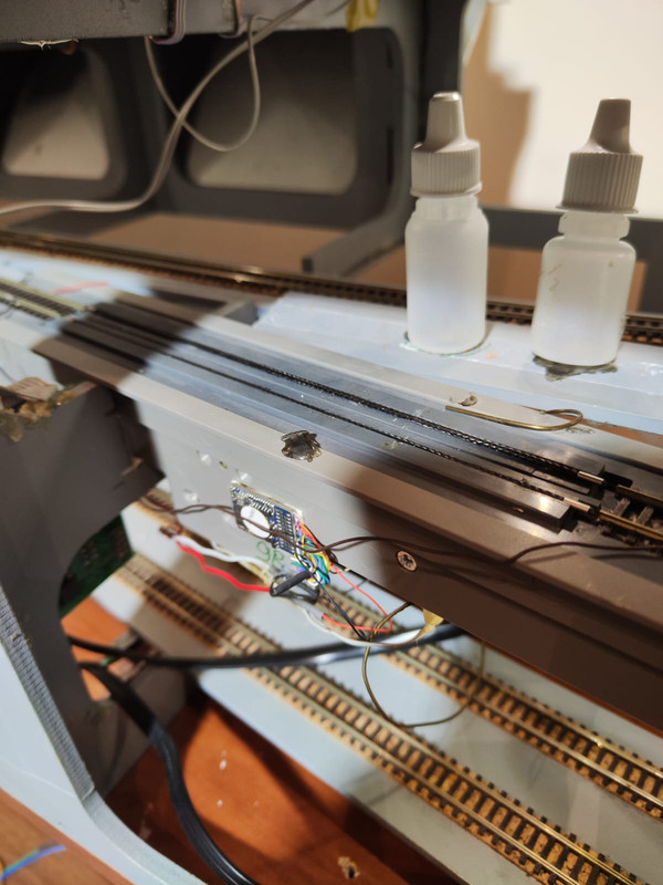

Емкость для очищающей жидкости.
Советы для работы с ластиком.
ЗУСУНУТЬ КУДА НУДУДЬ В ЖОПУ!!!
Тот, который на фото, можно, он маленький.
У каждого свои предпочтения. Я же пользуюсь здоровым роковским, специально для очистки рельс сделанным.
Тот большой, тот не влезет.

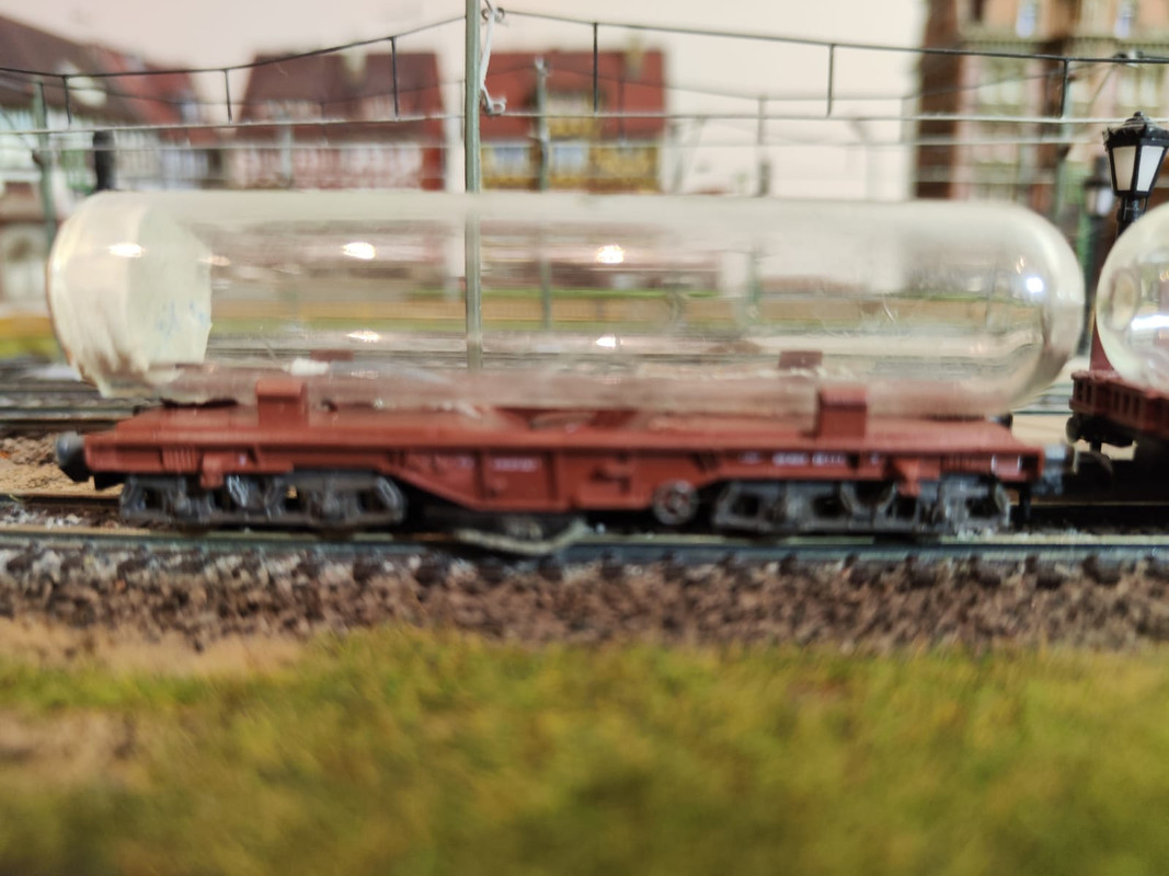

Пузыри СПИРТОВЫЕ
