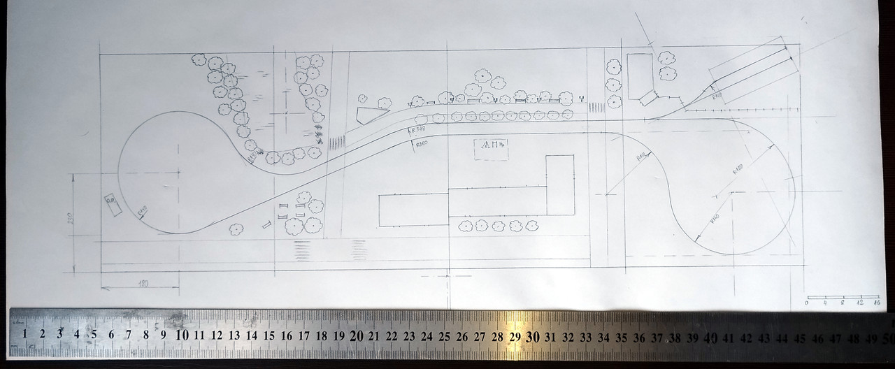

Коллеги, добрый день!
Давно я вынашиваю в голове желание построить макет с трамвайным движением.
На макете хочу видеть небольшую часть города, которая если можно так сказать, частично соответствовала бы нескольким реальным улицам города Калининграда.
Места есть немного, притом, что первоначально макет собираюсь размещать дома, это, грубо говоря 1600мм x 500(+-20)мм.
Насчёт масштаба: пришёл к выводу, что правильнее и перспективнее будет строить всё в 1:160, а колею брать стандартную 9мм.
Здесь или ещё где-то мне встречалось упоминание, что разница визуального восприятия между 9мм и правильным, узкоколейным вариантом на 6.5мм не такая уж большая. Впрочем, если я заблуждаюсь, то поправьте, пожалуйста, пока не поздно  :worship:
При том, что в Nm трамваи особого распространения вроде как не получили, а идея проектирования и постройки ходовки для 6.5мм под тот же Tomytec выглядит всё-таки довльно сложной.
Мой опыт в макетах пока ограничен сборкой маленького готового овала, потому буду признателен вашей помощи в виде комментариев, и советов. Понимаю, что наверное правильнее проектировать в Cad, но вот попробовал я как-то XtrkCad и что-то не сильно понравилось ???
Сделал пока на бумаге чертёж в 1:4 от натуральной величины. В основном прорисовал только рельсовую схему.
Итак, хочу сделать две разворотные петли и почти прямой участок с небольшим радиусом между ними. Справа сверху заезд в депо.
Три остановочных пункта: по одному на "кольцах" и один посередине.
Думаю макет сделать сборным из 4х модулей, каждый 400мм по ширине, что позволило бы добавить секции, если макет станет казаться маленьким или наскучит, а место вдруг откуда-то появится.
Хотелось бы залить пруд (слева, а вокруг него лесопарк), он получается на стыке двух модулей, видимо, 1 и 2 модули будут неразъёмными..
Собственно, основной вопрос, рельсовый материал какого производителя выбрать?
Насколько я вижу, в наших российских магазинах представлены в основном Fleischmann и Peco, причём стрелки Peco как будто бы менее доступны.
Кольца собирать на флексах? Получится ли изогнуть в такой малый радиус, порядка 140-145мм?

Я бы посоветовал увеличить радиусы на возможный максимум, учитывая ширину модулей. И стыки модулей лучше предусмотреть на прямых участках. Путевое - какое сможете найти. Peco - отличный выбор. Учитывая, что у вас стрелок предполагается мало, можно хоть вручную сделать будет, или приспособить другого производителя.

По радиусам и по флексам PECO сразу могу сказать, что НЕ ПОЛУЧИТСЯ так выгнуть. Посмотрите пожалуйста мой ролик по этой теме (удалите пробелы из ссылки, иначе форум не ест ссылку на видео, оно приватное просто)
, у меня стояла задача с большим радиусом и это НЕ ВЫШЛО. Получилось только после замены флекса на ROCO. Но 140-145 мм - не думаю. Отдельная проблема PECO - это красота при которой имитация костылей очень мелкая и рельс выскакивает из основания при небольшом изгибе.
Я не знаю, может мне специально железнодорожно-модельный Бог послал плохой материал PECO, но пишу, что прочувствовал.
Поэтому, я рекомендовал-бы брать готовые рельсы. Любые без балласта.
Рельсы интегрировать в фанеру.
Или картон (но тут имитация, рельс там нет в брусчатке):
Все свои поделки я проектирую в Inkscape. Идеальный инструмент предназначенный для другого, но для меня ЗА ГЛАЗА для целей нашего хобби (если у кого-то иное мнение то пусть покажет результаты своей работы, готов посоревноваться на скорость).
И, да, рекомендую приобрести лазерный гравер. https://forum.nscaleclub.ru/index.php?topic=8425.msg158955

С Peco много танцев с бубнами для экстремально малых радиусов.
Я бы взял Kato - не тамвайные модули, а просто путевой материал.
Для начала - это намного проще будет, в том числе стыковать два модуля.
Но сначала лучше бы испытать трамвай на проходимость по таким радиусам и по смене радиусов без прямой вставки
С другой сороны - макет невелик, можно и с Peco заморочиться. Внешний вид и стрелки получше будут.  :thinking:

Действительно, надо как-то избежать стыковки рельс на радиусе. А вот сам радиус особо не увеличишь -- тут уже не влезет ничего вокруг.
По проходимости кривых, я проверял, японская ходовка TM-TR01 хорошо проходит такие радиусы (на моём овале R140 и R177мм), даже, кажется, с большим запасом. Не проверял только в S-образных кривых ну и на стрелках, которых у меня нет.

Александр, флекс использовать или готовые радиусы, дело Ваше. Мой опыт с PECO такой, что там легко вываливаются плети из решётки. Где-то это иначе. Вероятно, что есть разные модели и разные годы производства...
Пробовать надо, без проб и ошибок не обойтись. Берите флексы, не пойдут в гнутьё используете на прямых.
