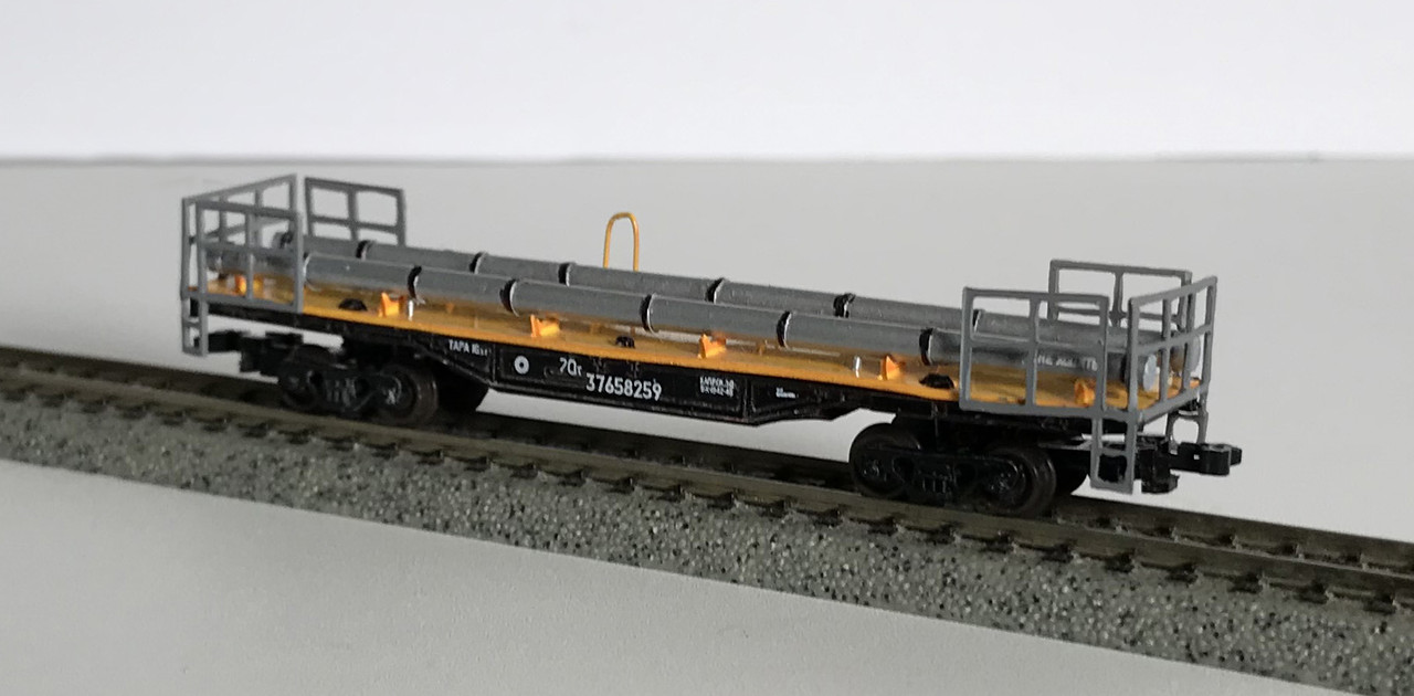

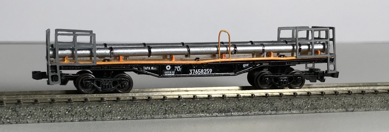

Буферная платформа, несмотря на кажущуюся простоту, и скорее всего из-за желания сляпать ее побыстрее и полегче, оказалась совсем не быстрым проектом...
В оригинале платформ несколько, причем есть и со "вторым этажом",
но поскольку она не всегда такая. И чаще на фото встречается без дополнительной рампы, то конечно делал второй, более простой вариант.
Наверное было бы конечно, правильнее воспользоваться травлением, т.к. и настил под трубопроводами был бы масштабнее (в смысле тоньше) и поручни удалось бы сделать, весьма ажурнее и аккуратнее, но с другой стороны посмотрел на некие произведения Arnold-Minitrix где у поручнее тоже толщина дай бог какая, и решил что будет достаточно резки пластика 0,5. (пробовал спаять из проволоки, в кондукторе, обломался, не дорос еще...)
Трубопроводы - литники от набора Soyuz Launch Vehicle and Transporter подходящие по диаметру к трубопроводам на самом транспортере, имитация швов из фольги и покраска
Не на 100% удачно выбранная основа из-за расстояния от края платформы до шкворней тележек. У основы Като тележки с длинными балками под сцепки, таких тележек похожих на наши в загашнике не нашлось, пришлось резать оба вида тележек и сращивать. Что из-за нежелания их пластиков склеиваться тоже вылилось в очередной ... и не способствовало быстроте решения. Рекомендую всем обращать внимание на этот аспект при выборе донора, чтоб не пришлось существенно задерживать реализацию. Зато на доноре были шпиньки, на которые настил удачно надевается без клея.

Круто! Настоящий моделизм!  ;D

Очень круто!

задумка неплоха,жаль детальки кривоваты. :lupa:
может металл вместо пластика?

Андрей, в дополнение ко всему проекту эта платформа отличная!
Фотография, уверен, слишком искажает вид. Сей
Кроме того, нужно всё вместе смотреть, в составе и вживую!  ;)
Что касается второй рампы, думаю, что на данном этапе решение верное.

Александр, Алексей, Константин большое спасибо за оценки!  :-):-)
Александр/Кёф, про состав немного не понял, он ж на предыдущей странице просто
Или имеется ввиду в натуре (Покатушки/выставка)? Ну, к сожалению фото вероятно лучше «живья», это все пока наивное творчество  :selfmade2: только с элементами современных технологий….

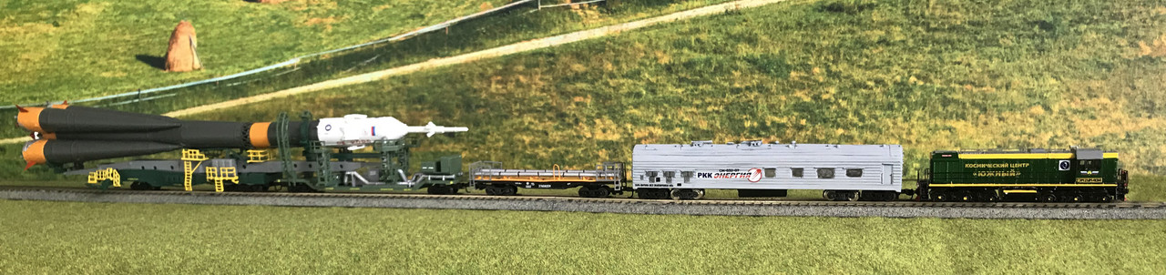

ScaleN,
я именно это и имел в виду, что в составе который Вы показали ранее, этот буферный вагон смотрится отлично!
А также, я о том, что если не на выставке то на покатушках вполне можно показать!
Также, напоминаю, что 2 декабря Международный день железнодорожного моделизма

А и правда, классный агрегат для выставки! Андрей, давай с нами!

Спасибо, но нет, пока не готовы ни я ни состав, для фоток то норм, а вот на обозрение ещё  :selfmade: нужно

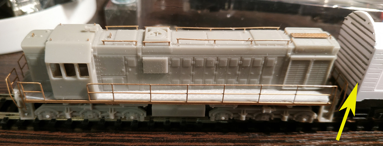

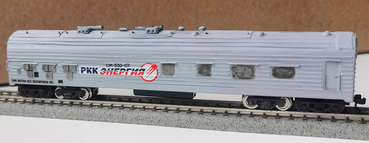

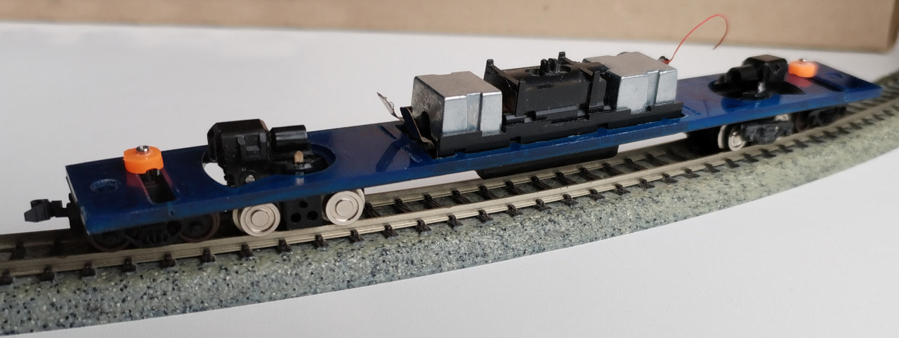

Термостатический вагон это конечно самое тяжелое. Он полностью самопальный. Тут сразу много чего намешалось и необходимость 4 оси совмещать и крыша с гофрами выпуклая и прочее и прочее...

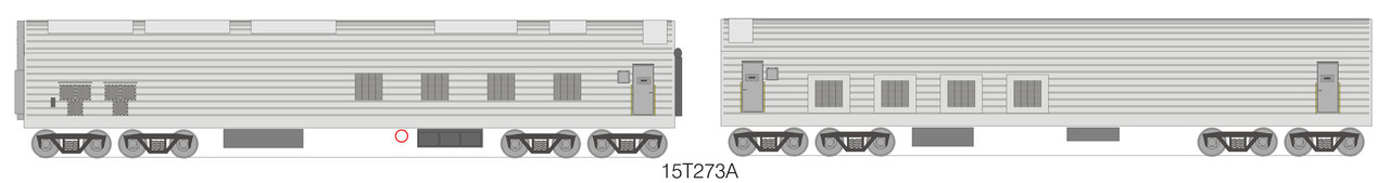

Привиделось что у него много схожего с вагоном 15Т273А из состава Скальпеля, во всяком случае по фото и найденному в сети чьему-то наброску, не увидел отличий кроме торцевых стенок
Соответственно при создании модели ориентировался на примерно такие габариты и размеры (относительные, где ж искать натуральные то... чисто диванные методы).

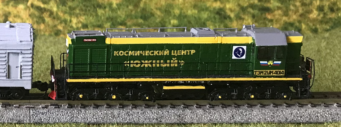

При этом, изначально получив кит ТЭМ2У и вспоминая танцы @Gematogen'а по обмоториванию чмэхи, стал думать что этот вагон может стать тягой для всего состава, при dummy-ТЭМ2У.

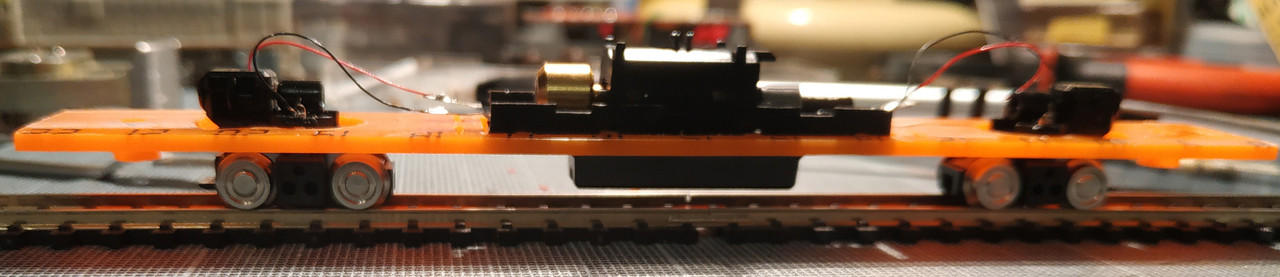

А у меня была какая-то Томитековская база, которая в итоге не подошла куда-то, даже не помню по какой причине, или просто забыл уже зачем ее покупал-то... соответственно в основу ее и распилил, сделав раму под ее телеги, вот как это было на предварительном этапе.

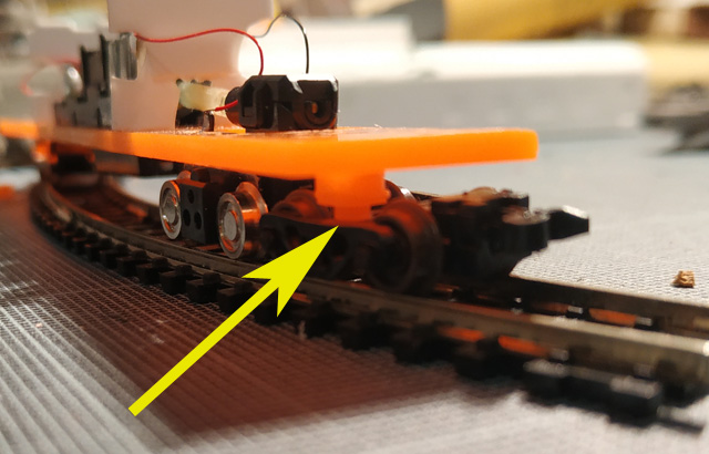

нормально поехала, даже РЕЗВО! Теперь следующий этап - нужны еще 4 оси... а здесь "засада", в обычном радиусе, относительно ведущих телег, точка опоры телеги смещается вот примерно сюда...это просто примерка, с подгоном телеги под рабочую основу.

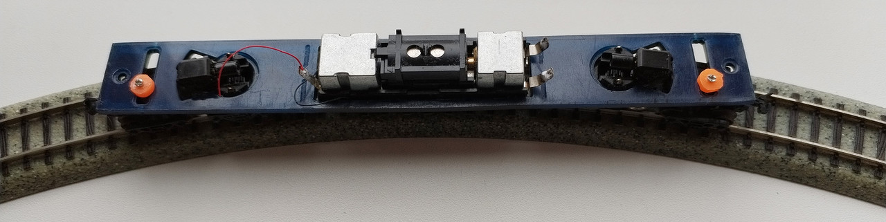

на текущий момент это вопрос решен за счет пазов, по которым может смещаться неходовая телега, вот вид на стандартном радиусе КАТО из стартового набора.
т.е. она типа свою функцию выполняет, но тут есть много новых нюансов, нужно хорошо загружать ходовые тележки, иначе они теряют контакт с рельсами, этот вопрос пока в процессе (еще нет решения, накладные боковины телег сняты для визуального вида на фото), про кузов позже.

А почему у ТЭМ2У поручень так сильно смещен относительно кабины?
Оффлайн ScaleN
  • Сообщений: 581
  • Откуда: moscow
Re: Если коллекция, по мотивам. ScaleN.
« Ответ #147 : 28 Октября 2023, 21:27:30 »
Да просто кабина не закреплена и съехала, это ж какой-то рабочий момент прикидки, у вагона еще и крыши не было. Надеюсь что в итоге все корректно с расположением поручня относительно кабины ...

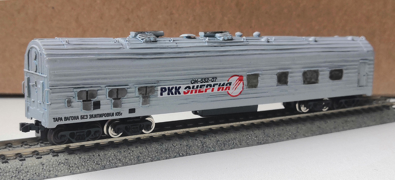

Про кузов термостатического вагона, или если принимать за основу терминологию Скальпеля, "вагон технологического оборудования, энергопитания и термостатирования", как оказалось мне даже особо и нечего рассказать. "Не все получилось" скажем мягко, хотя конечно удалось вприсядку попробовать разные наколеночные технологии. Частично он получился немного бутафорский. Это связано как с покраской (какие-то мелкие рельефы затекли), так и с общей корявостью многократно переделывавшегося кузова.
Больше всего трудозатрат съела крыша. Из готовых вагонов различных производителей ничего подобрать не удалось, кусок пластиковой трубы, оклейка листовым полистиролом и несколько этапов шпаклевки и много много времени на приклейку цианакрилатом проволоки "гофр" и фольги для имитации люков. Вот так он выглядел на боле-менее определяемом этапе.
Больше фоток процесса и не будет. Проволоку на гофры можно посмотреть в предыдущем посте, на торце вагона при примерки в связке с ТЭМ2У видно, там еще и крыши не было.
Т.е. сначала думал про ходовку/базу, потом сделал стенки кузова, присобрал на предварительной раме, потом, стал делать крышу и допиливать внешние элементы. В итоге больше заботясь об общем виде, чем о копийности и макс. похожести.
Как и в других случаях - полистирол, резка, проволока на гофры, на поручни и пр.
