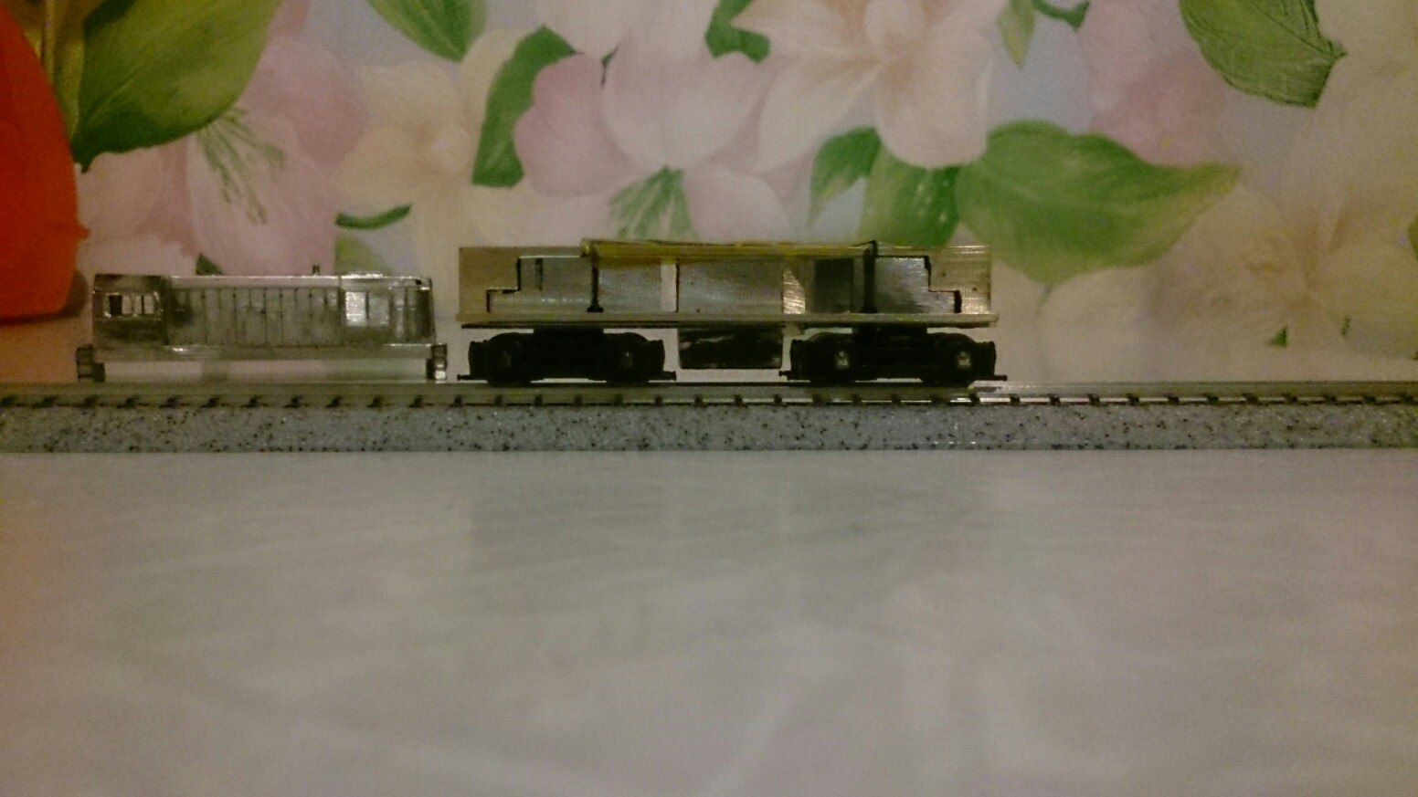

Межшкворневое на модели - 43мм (6880мм), межосевое на модели - 15.5 (2480мм).
На прототипе - МШ 6700мм (42мм), МО 2400мм {15мм).
Получается, не совсем точное соответствие, но в целом приемлемое. Тем более, что пеньки под домкраты находятся как раз над серединами тележек.
Есть еще такой момент, что у меня латунная вставка между половинками шасси шире, чем  был оригинальный проем и из-за этого МШ стало немного больше.

Да вроде всё вполне неплохо. Значит, просто кажется на фото.
