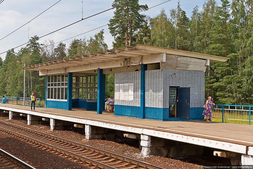

А вот интересно... На всех фото строения на платформе покрашены. А некрашеные снаружи строения на платформе были/остались? Ну или хотя бы в первые годы после постройки? Или же кирпичные стены красились сразу после постройки?
Просто раздумывая, в какой цвет красить строения на платформе пришел к мнению, что натуральный кирпич было бы самое оптимальное. Иначе не будет, ну или почти не будет видно расшивку на кирпичной кладке (как впрочем и в прототипе, если стены покрашены). А учитывая, насколько хорошо проработана кладка на стенках, будет очень жалко ее не выделить.
Вот нашел такой вариант
  • Сообщений: 6990
  • Репутация: +257/-1
Re: Высокая пригородная платформа. Травлёнка.
« Ответ #128 : 02 Марта 2019, 20:55:40 »
Судя по швам - это облицовка. Силовую кладку без перекрытия никогда не делают.
И кладка шире основания.
А вот под платформой - интересно.
Видны старые опоры, на которых такие платформы изначально устанавливались.
После реконструкции, по всей видимости, платформа была поднята.
Вот интересно - как?
Или это осталось от её предшественницы?
И рамы павильона ожидания более мелко "нарезаны".
  • Сообщений: 7448

Да,это облицовка,но что мешает так же выделить кладку? Там ещё решетка в дверях

« Ответ #131 : 02 Марта 2019, 21:23:58 »
В смысле, как поднята?
Под платформой видно опоры. В месте стыка плит - обычные фундаментные блоки. Их часто использовали при реконструкции - дёшево и сердито.
Но видны ещё Т-образные опоры.
Именно на такие опоры платформы устанавливались первоначально.
И эти опоры явно ниже плит.
  • Сообщений: 7448
« Ответ #132 : 02 Марта 2019, 21:45:23 »
Это я понял. В чем сложность? Сняли покрытие, демонтировали плиты, уложили ФБС, уложили плиты, закатали покрытие.

« Ответ #133 : 02 Марта 2019, 23:40:35 »
На "ярославке" был период, когда платформы становились всё ниже и ниже, т.е. пол остановившегося поезда образовывал весьма заметную "ступеньку" с поверхностью платформы. ЕМНИП, по нормам уровень поверхности высокой платформы должен быть ровно на 1 м выше УГР. Видимо, из-за регулярной подсыпки балласта и подбивки путь потихоньку поднимался выше и выше. Вполне логично предположить, что подобное происходило по всей Сети.
Точно уже не помню, в какие годы, 70-е или 80-е (а может, и позже?), но на платформах даже делали вдоль края, обращённого к пути, деревянный "фальшнастил", приподнимавший уровень "пола" на 15-20см.
Остатки опор старой платформы (на фото - ниже новой) как раз из тех времён. Для ремонта платформы недостаточно было заменить отслужившие срок плиты. Необходимо было поднимать её уровень, кладя плиты на новые опоры.
Старые опоры, по всей видимости, убирать не стали, т.к. они "никому не мешают" и "есть не просят".  :)

« Ответ #134 : 03 Марта 2019, 00:19:00 »
В чем сложность?
Сложность - в сооружениях на платформе. Их поднимали?
На фотке порог у двери - нормальной высоты. Если бы его строили на уровне прежней платформы, а потом посто подняли плиты, порог был бы низким. Возможно, ниже уровня платформы.
