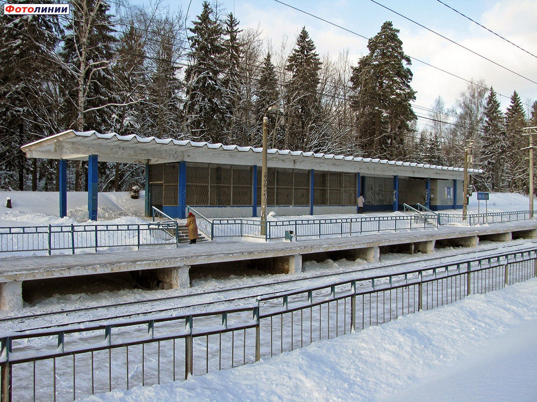

А вот интересно... На всех фото строения на платформе покрашены. А некрашеные снаружи строения на платформе были/остались? Ну или хотя бы в первые годы после постройки? Или же кирпичные стены красились сразу после постройки?
Просто раздумывая, в какой цвет красить строения на платформе пришел к мнению, что натуральный кирпич было бы самое оптимальное. Иначе не будет, ну или почти не будет видно расшивку на кирпичной кладке (как впрочем и в прототипе, если стены покрашены). А учитывая, насколько хорошо проработана кладка на стенках, будет очень жалко ее не выделить.
Gematogen
Стены кассового павильона изначально могли быть не окрашены.
По крайней мере, на станции "Воронок" ярославского направления, ЕМНИП, изначально кассовый павильон был из облицовочного (такого желтовато-оранжевого) кирпича. Без окраски.
Про павильон ожидания - не помню, но, скорее всего - тоже.
