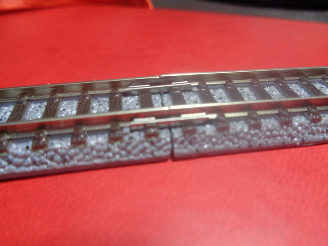

- при стыковании прямых 200 мм звеньев между торцами балластной призмы образуется еле заметная щель. Как будто на конвейере при изготовлении неровно отрезано. Брал комплекты с интервалом в год (правда у одного продавца) - одна фигня - щель. При этом при стыковании радиусных и прямых иной длины такой щели нет, все идеально гладко и визуально даже не видно где граница звеньев;
- (это скорее не минус, а констатация факта, не в укор производителю). Ради эксперимента приобрел набор рельс с мизерным экстремальным 103-м радиусом. 2-х и 3-х осные паровозы ходят прекрасно. А вот 2-х осные вагоны от ARNOLD вылетают. Видимо из-за отсутствия динамической сцепки, или буфера длинноваты. Коротыши Fleischmann проходят этот радиус прекрасно.
