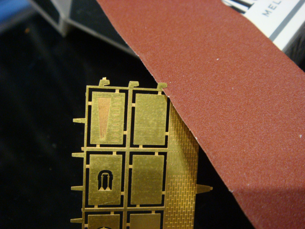

Интересно, у кого нибудь получится идеально вставить стенки павильона в колонны...
У меня так и не получилось. Пока кто-нибудь не покажет, что ему это удалось, даже пробовать больше не буду!
Пытаться нормально собрать данный кит по методике, предложенной производителем, - пустая трата времени и нервов!
Попробовал еще раз на нетронутом ките. Пазы уже чем крючки, которые должны в них заходить. Причем если расширить паз на колонне еще можно попытаться, то расширить щель между крючком и рамой, на которой он находится, не погнув раму не получается. А ее тоже надо расширять, иначе невозможно сдвинуть стенку вниз.
Суть проблемы видна на фото:

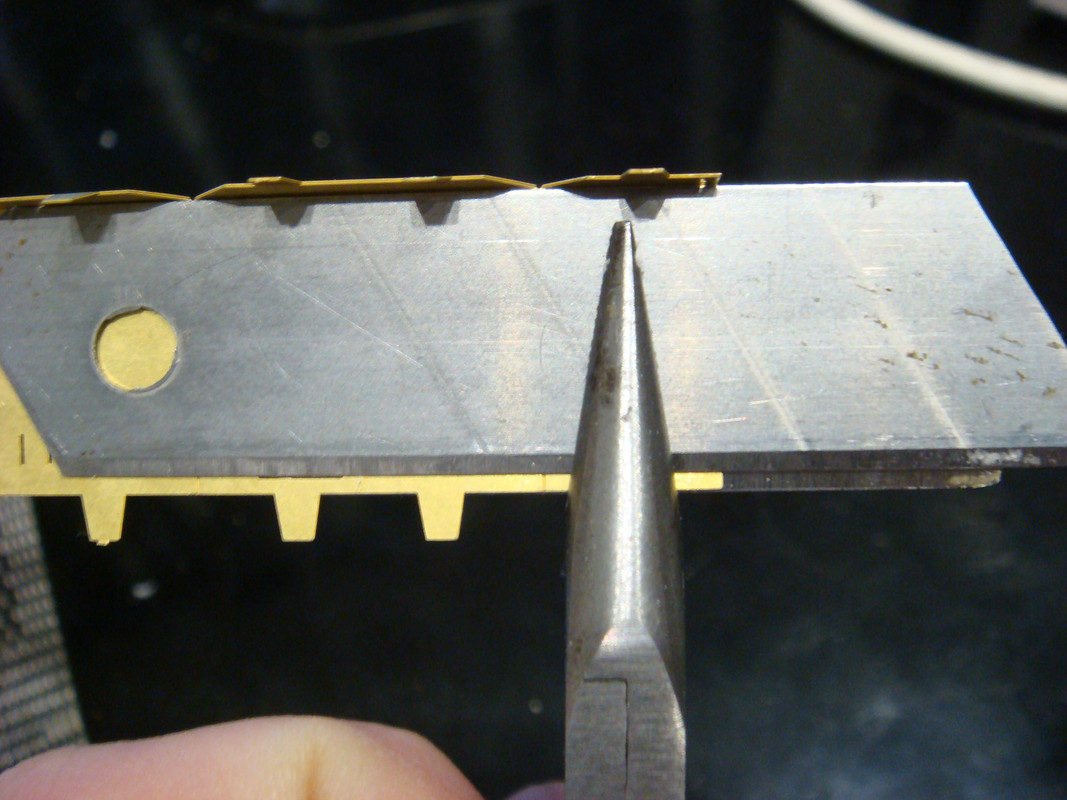

Тут гнулка может понадобится только чтоб согнуть края самой платформы, но лично я не видел гнулок такой ширины (больше 15 см).
Больше ни для чего гнулка не нужна. Тут и гнется все только под 90 градусов.
Я лично зажимаю детали плоскогубцами между двух лезвий и гну:
  • Сообщений: 14869
Re: Пригородная платформа. Вопросы по сборке.
« Ответ #26 : 02 Марта 2019, 01:23:10 »
Думаю насчет гнулки... может и куплю. Хотя, пока обхожусь. Если есть полутравы, то гнется хорошо, даже длинные детали... но с ней наверное удобнее.
Итак...
Расширяем щели между крючками и рамами при помощи наждачной бумаги (таким образом рама не будет повреждена). И после этого стенка нормально сдвигается вниз. Разумеется, что пазы на колонне тоже надо предварительно расширить.

Я за выходные собрал павильон, кстати, щели между крючками и рамами не обтачивал и пазы на колоннах не расширял, все вошло как надо.
