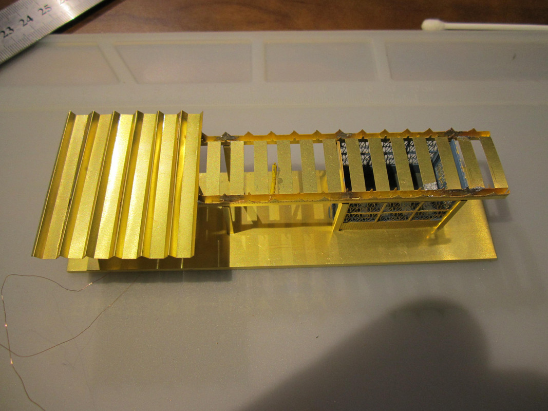

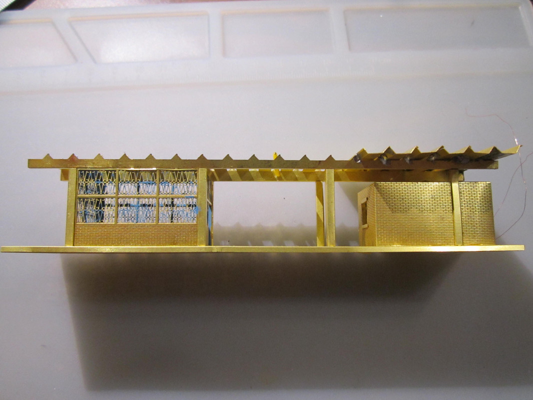

Как я и обещал размещаю фотографии пригородной платформы. Окна и дверь кассы встали ровно по горизонтали, пришлось подтачивать надфилем проёмы.
Освещение платформы выполнил на светодиоде, на провода светодиода надел термоусадочные трубочки, одну под крышей, вторую под платформой и закрепил трубочку под платформой на полоску латуни. Провод протянул внутри колонны, просверлив несколько отверстий диаметром 0,95 мм. Теперь надо сделать освещение в окне кассы, далее продолжу собирать крышу.
Re: Пригородная платформа. Вопросы по сборке.
« Ответ #42 : 05 Марта 2019, 09:49:13 »
Выглядит весьма прилично. Николай, мои поздравления!  ;D

Единственное как писал Миша про сборку крыши : "Каждый элемент позиционируется на своём месте при помощи совмещения двух небольших прорезей в задней кромке с парой выступов на каждой вершине треугольника в основании крыши. Каждый следующий элемент своей отогнутой передней кромкой маскирует позиционирующие прорези в задней кромке предыдущего элемента."
У меня к сожалению, последующий элемент не закрывает предыдущий, как я не старался это сделать, а в лучшем случае соединяется в стык.
Думаю, придется эти микрощели между элементами крышевого покрытия убирать шпаклевкой. Боюсь, что пайкой у меня ровно не получится.
Вот как-то так.
