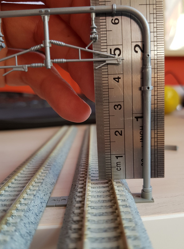

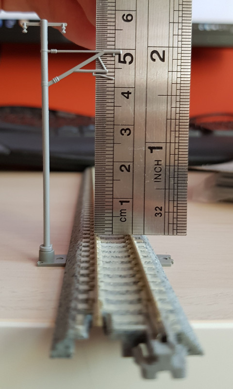

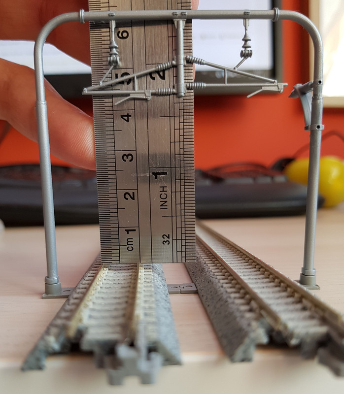

« Ответ #1454 : 14 Июля 2019, 20:00:00 »
Да, если у кого есть Катовская сеть, интересно какая там высота!
Достал Катовскую конташку - на однопутке высота 41.5мм от УГР, на двупутке ситуация интереснее - разное расстояние на двух путях из-за установки консолей со смещением по высоте - 41мм и 42мм соответственно.
С уважением, Константин
