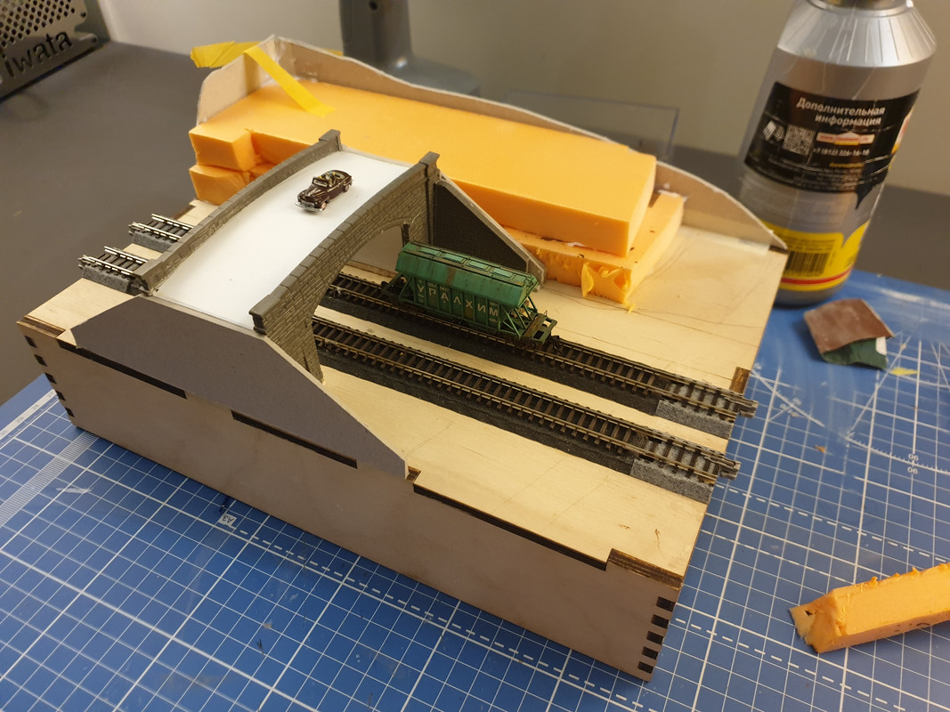

Теперь предстоит операция по удалению сломанных и установке новых.
Это уменьшенное изображение. Оригинальный размер: 988x800.
В общем, операция прошла успешно!   Окружающие ткани не пострадали, лунка чистая и готова к установке протеза! Обожаю ПВА!
А пока займемся изготовлением бордюров!
Это уменьшенное изображение. Оригинальный размер: 1280x714.
Это уменьшенное изображение. Оригинальный размер: 1280x782.

Вот кстати плюс пва, какой-нить мощный клей так бы не отодрал
