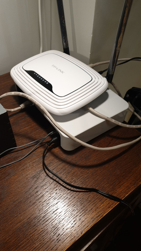

Коллеги, добрый день!
Помогите!!)
Купил командную станцию z21, формально б/у, но по словам продавца практически не использовалась.
Купил роутер новый.
По инструкции надо просто воткнуть провод и подключить по вай фау к компьютеру.
Так вот роутер не раздает сигнал.
В чем может быть проблема и как решить?

Так вот роутер не раздает сигнал. В чем может быть проблема и как решить?
сбросить настройки роутера: зажать  ручкой кнопку RESET, подать питание, подождать 10-15 секунд - отпустить кнопку.  SSID и пароль должны будут те, что снизу подписаны. Если конечно кастомную прошивку  не поменяли на стандартную, тогда искать инструкцию на эту модель.
Можно пойти другим путём:
1. подключить  сначала z21 проводом напрямую к компу , на я21 адрес 192.168.0.111 на компе любой соседний. софтиной http://www.z21.eu/de/downloads/software-tools проверить подключение или командой "ping 192.168.0.111" .
2. подключить роутер проводом напрямую к компу, адрес на роутере 192.168.0.1 на компе любой соседний, прицепиться на веб морду http://192.168.0.1 логин по умолчанию admin admin
или командой "ping 192.168.0.1" .
Может z21 еще не разблокирована?
ну это значит собрали комплект из двух разных наборов. в не разблокированном обычно мультимаус идет а не роутер.
однако на фото видно не горящий значок вифи на роутере, значит что то не настроено на нём, и ему пофиг на разблокировку я21.

Код разблокировки я же и купил как раз вместе с роутером.
А вот интересно, если z21 уже была разблокирована, она же как бы б/у. Что тогда?
Инструкцию я читаю естественно. И она требует беспроводного соединания компа с роутером. Иначе дальше не двинуться
Пока не горит индикатор "Wi-Fi" на роутере, беспроводного соединения с компом не установить! Чтобы "дальше сдвинуться", надо искать причину и "поднять" Wi-Fi (т.е. чтобы индикатор засветился)...

« Ответ #11 : 02 Октября 2019, 15:48:46 »
Так написали же, по умолчанию в новом роутере режим wifi отключен. Подключайся кабелем, заходи через браузер на 192.168.1.1, там в настройках включай wifi.
Пропустил, да буду пробовать
Кроме того, я бы включился в гнездо аплинка (синее)...
