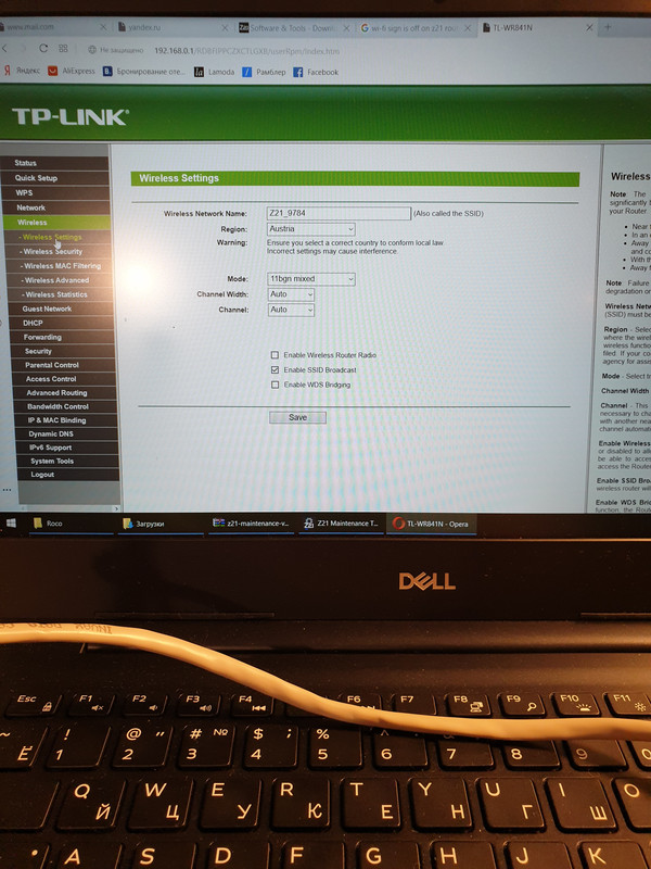

  • Сообщений: 2009
Re: Roco Z 21
« Ответ #18 : 02 Октября 2019, 21:35:39 »
А как тут включить wi fi?
  • Сообщений: 7440
  • Репутация: +324/-46
Re: Roco Z 21
« Ответ #19 : 02 Октября 2019, 21:38:01 »
Enable wireless router radio! :)
  • Сообщений: 2009
Re: Roco Z 21
« Ответ #20 : 02 Октября 2019, 21:44:37 »
Спасибо!!!!
« Последнее редактирование: 04 Октября 2019, 10:47:24 от Dmitry206 »
  • Сообщений: 2009
Re: Roco Z 21
« Ответ #21 : 03 Октября 2019, 22:27:41 »
Ура! Работает! Всем спасибо!)
