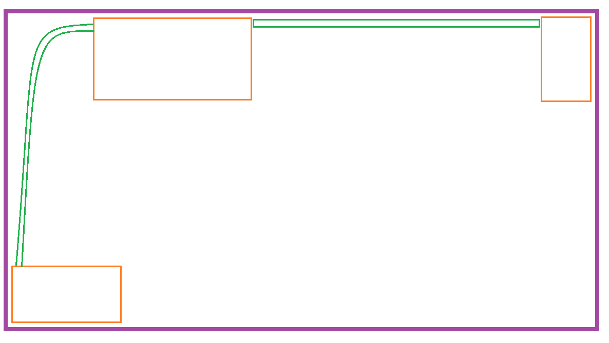

Для Кёф:
Отвечу обстоятельно...текст будет длинным, не обессудьте :).
При всем уважении к сообществу, я не планирую участвовать в совместных покатушках. Я крайне не публичен, застенчив и робок... :). За время участия в форуме Модельдепо с 2008 года, написал, наверное, 3 сообщения (хотя, вначале, читал все запоем...но потом, мне кажется, форум скис...не зря оттуда ушли многие классные моделисты). Я и здесь бы никогда не опубликовался, но обратился в личке к одному из ветеранов-модераторов с просьбой помочь по чертежам и контактам лазерной резки - он откликнулся и прислал чертежи, уже сформированные по комплектам модулей и попросил показать сообществу мой макет...
Теперь, по концепции макета...изыскал у себя в комнате ("кибинети") место  под имеющуюся алюминиевую раму без одного из дополнений (правда, с мебельными потерями)...то есть 120*230 см. Из основы теневого вокзала сделаю верхнее покрытие. Из пресс-формы Нох вырежу наиболее "высокохудожественные  :)" элементы и попробую их использовать на свободных местах модулей.
Вы спросите, зачем тогда модули, если есть рабочая поверхность и почему т-трак. Отвечаю - я уже не настолько юн, чтобы работать склонившись над макетом и делать разводку, лежа под ним. А с модулями - лепота. Во-первых, сидишь за столом и крутишь их как угодно, можно сделать любую мелочь. Во-вторых, электрическая разводка на модуле со стандартной шиной - мечта инженера...Опять же, локализация ошибок и неисправностей проста и логична. В-третьих, и главное, малые формы дают законченный результат в короткий срок. А т-трак, потому что есть готовые чертежи и контакты резчиков, которые уже делали подобное. Да, не очень зрелищно. Это не теневой вокзал, когда за полчаса на макет выезжают 10 разных составов (для зрителей (дилетантов) - эффект вау). Но это лучше, чем ничего...когда на майских во время шашлыков (со всеми вытекающими...) :) мне сказали о планах на дачу, я вообще пошел за топором...хорошо, остановили. Но, потом поостыл и изменил решение... :).
Ну вот, как то так...

Re: Схема модульного макета. Ваши советы
« Ответ #41 : 27 Мая 2021, 19:16:31 »
текст будет длинным
Сергей Зайцев, Сергей, спасибо, в контексте вашего решения всё понятно, извините, что длинно спросил
Хотел уточнить, что моё упоминание про наделение макета возможностью разбираться не связано с покатушками, а просто с тем, что не обязательно использовать T-Trak. Но, теперь всё ясно, по вашим критериям - T-Trak идеален.
Что касается рельсового материал Fleischmann Piccolo на призме, предполагаю, что вы разведёте и закрепите рельсы на собранном массиве модулей, а потом просто разрежете по стыкам модулей рельсы и будете заниматься оформлением каждого модуля отдельно?
Вполне нормальный подход, по моему мнению! Вы избежите ограничений T-Trak. Также сэкономите массу времени и нервов, не занимаясь преобразованием концов рельс в формат T-Trak.
 ;D

Оффлайн Сергей Зайцев
  • Сообщений: 24
« Ответ #44 : 28 Мая 2021, 06:01:14 »
Да, абсолютно верно, именно так и планирую.
