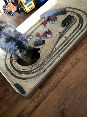

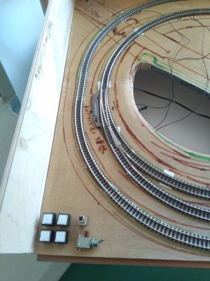

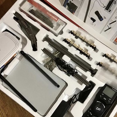

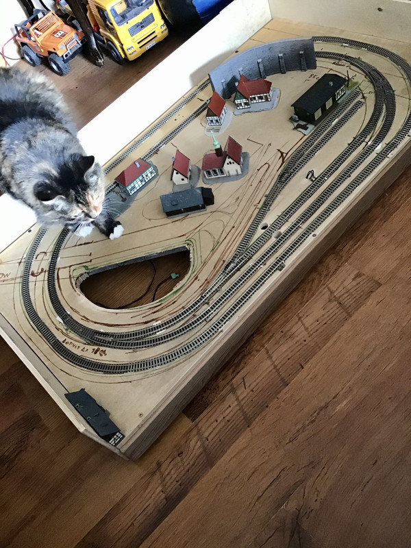

Идея создания этого макета пришла после покупки стартового набора, когда нам с мелким надоело собирать-разбирать фляйшманские рельсы для покатушек на полу. Было решено разместить на размере 55х105 см внутренний цифровой круг с перегоном, складской веткой (ну это громко сказано) и внешниманалоговым овалом. С вашего позволения, буду выкладывать этапы строительства. Макет ещё не завершён, но стараемся реализовать все пожелания моего юного напарника: озеро, автомобильный мост, мостовой кран, тоннель. Макет мобильный, для хранения под кроватью поставлен на ролики, сверху заказана крышка из плексигласа

Хорошо получается! ;D А в центре большое отверстие под что ?
Озеро

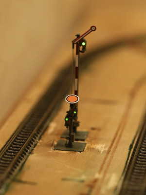

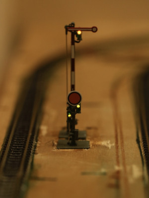

Сращу вопрос по управлению сигнализацией, каким образом?

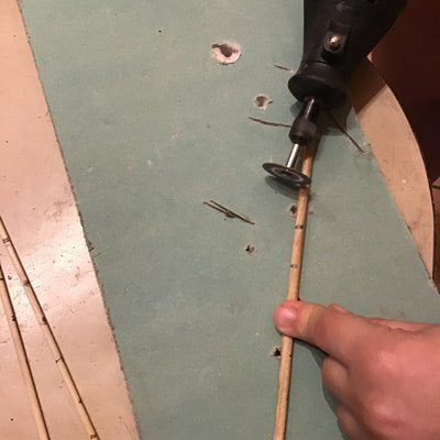

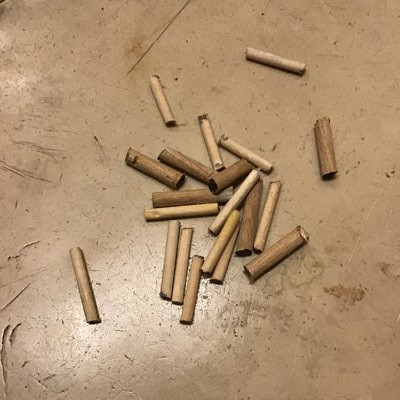

Да, это озеро! Берега укрепляем нарезанными сыном «брёвнами» из палочек от чупачупсов)) Кошка уже пытается поймать рыбку, «хотя воды» ещё нет.
По идее, макет воспроизводит условную часть Восточной Пруссии с остатками крепостных валов и фортов. Озеро как раз ещё с времён Тамплиеров, выкопано перед полуразрушенным валом, по которому будет проходить автотрасса. Макет универсальный для катания всех наших составов, рассчитан на первую-вторую эпоху, времена ГДР и четвёртую эпоху DB.
Спасибо за вопросы и оценки нашего «творчества».

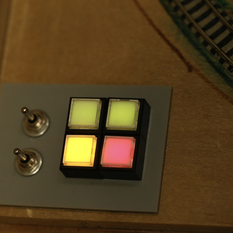

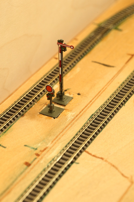

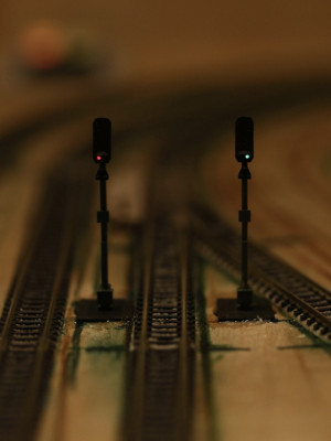

Сигналы будут управляться с кнопок вручную. Питание через аналоговый пульт с переменкой. Решил не заморачиваться над автоматикой, к тому же ручное управление сигнализацией будет, надеюсь, тренировать внимание сына и помогать изучению правил движения поездов. Огромную благодарность выражаю Константину Кондукторову @biocap за замену в светофорах ламп накаливания на led. и монтаж пульта переключений. О помощи Кости напишу позже, без него вряд ли бы макет состоялся или превратился бы в долгострой с нервотрепкой, так как я не дружу с электрикой.

Сигналы отлично смотрятся!

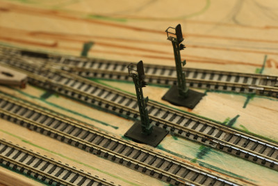

Так как сервоприводы семафоров и основание светофоров сильно выступали снизу, решено было сделать защитные кожухи:

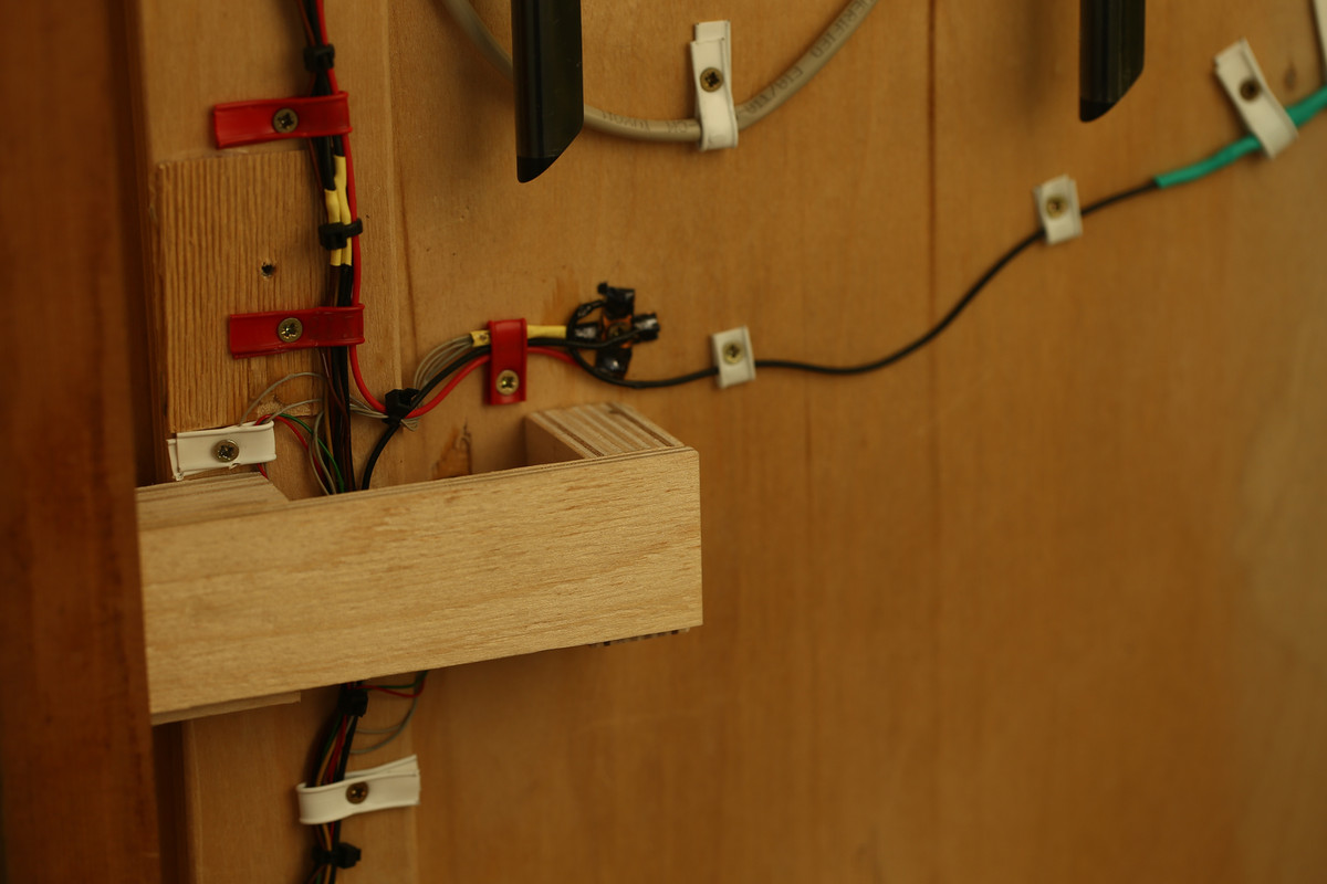

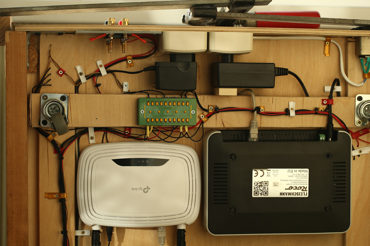

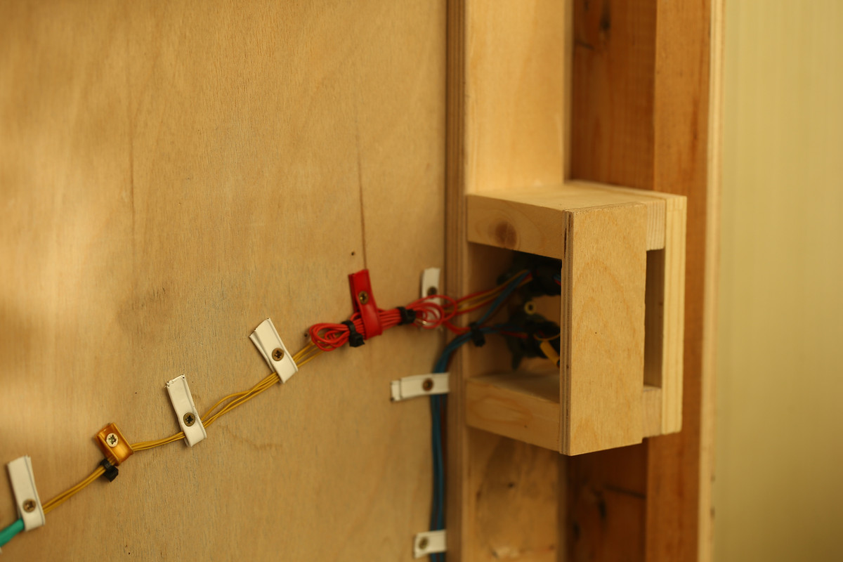

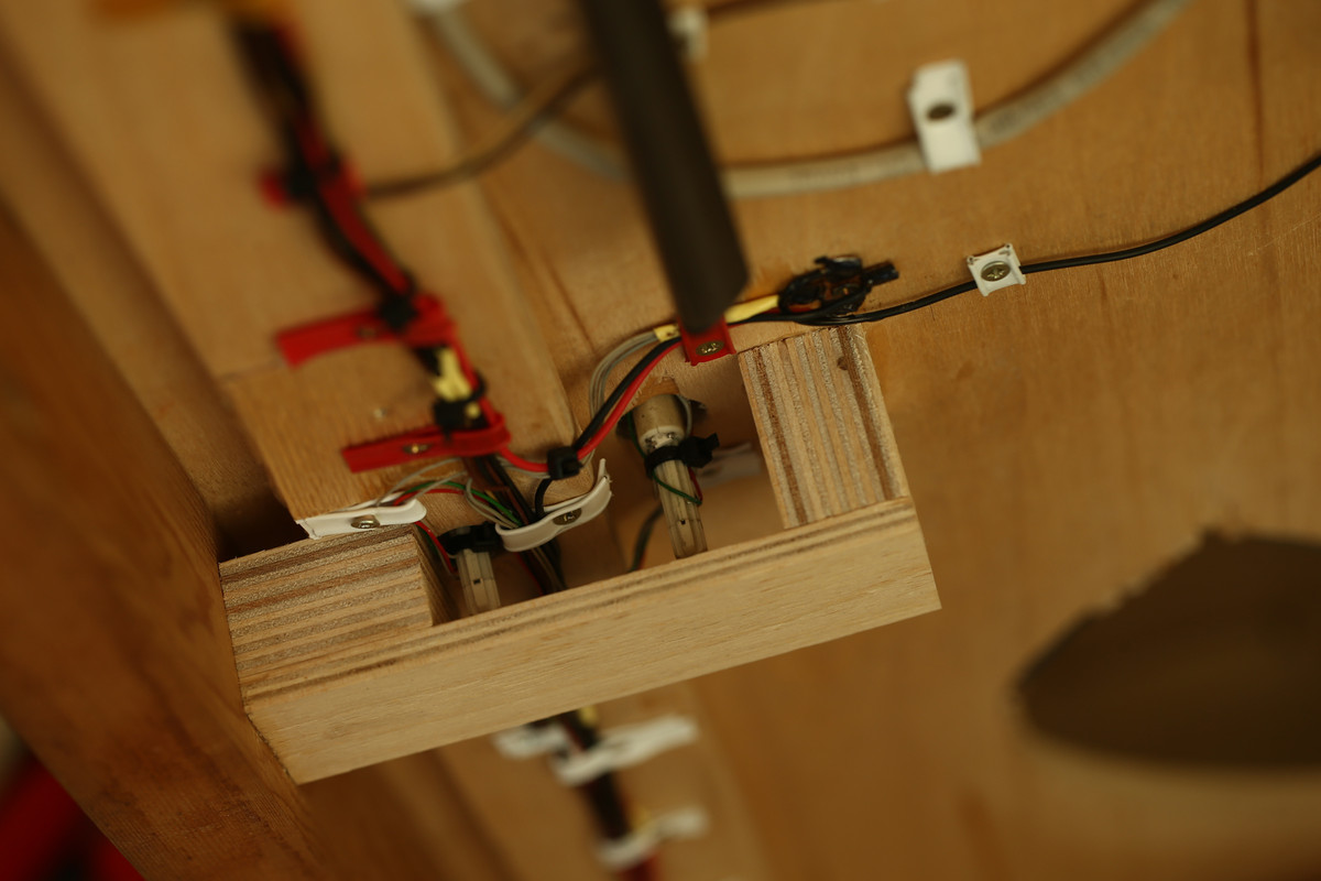

Я уже писал о неоценимой помощи Константина Кондукторов @biocap . Взгляните как он расположил и смонтировал под макетом электрику и управление!

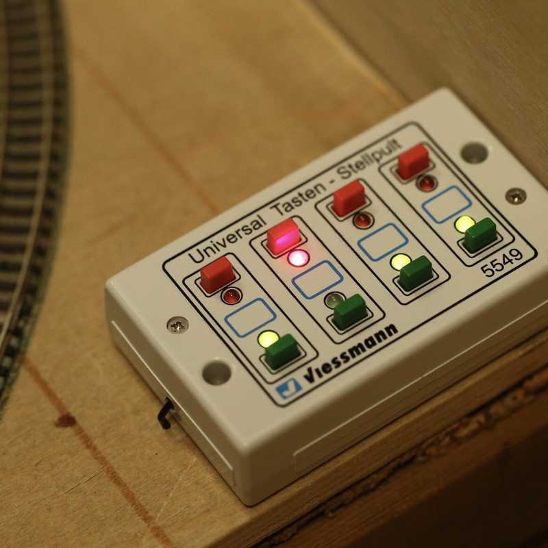

Мда, профи. А вот если это уместно, то можно попросить вас опубликовать схему управления на вашем макете? Хоть от руки.
Спасибо.

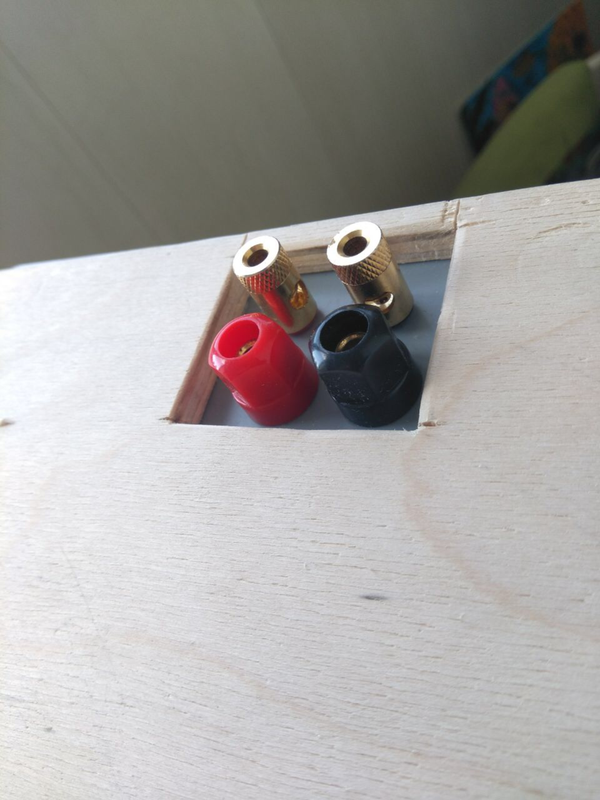

Юрий, как я уже писал, на макете два овала - внутренний (цифра) и внешний (аналог). Цифра (движение) управляется с дистанционного пульта через роутер, передающий сигналы на станцию Z1, аналоговый овал управляется с аналогового пульта фляйша, к нему же на переменку подключено управление сигналами (подробней смотрите в предыдущих постах) и переключение четырёх стрелок на цифровом круге через пульт (см.фото) - не стал заморачиваться пока с декодерами. Вот как то так…
С наилучшими!
