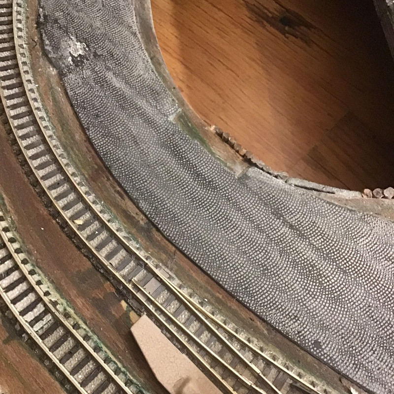

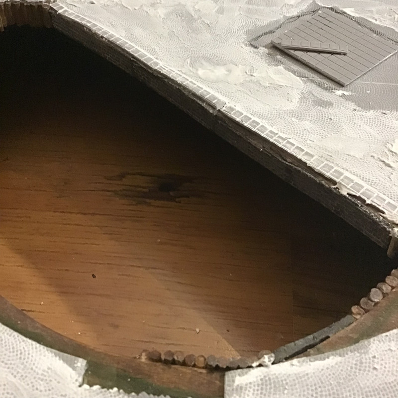

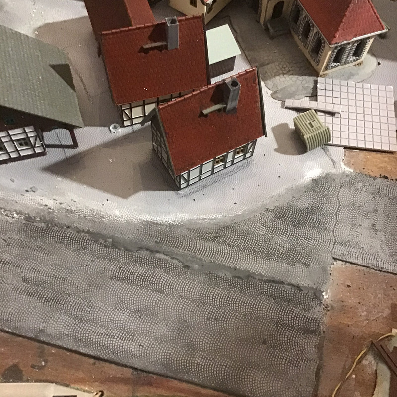

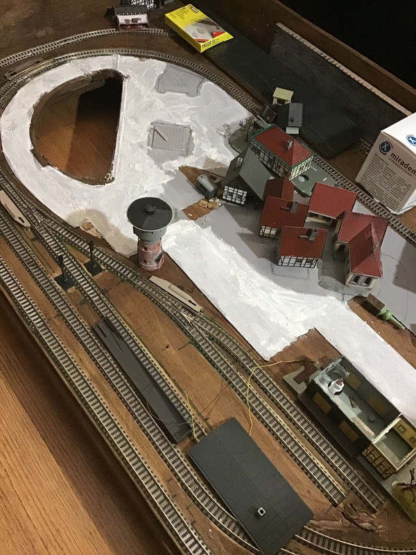

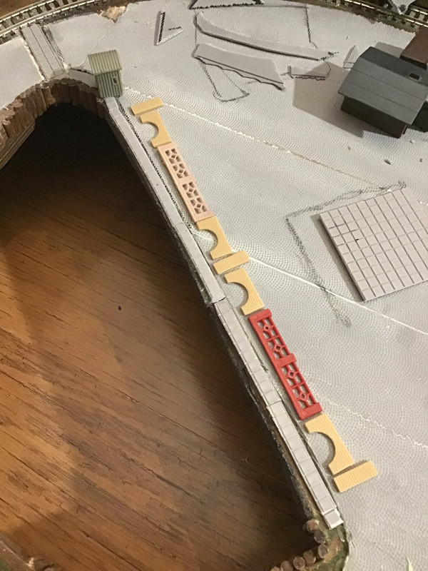

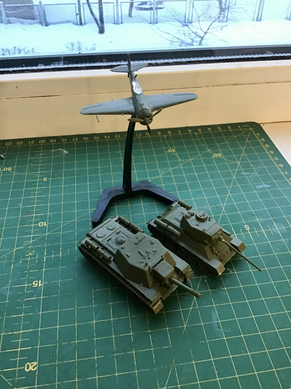

Пока мелкий напарник набивал руку на сборке подаренных на Новый год моделей, я поменял мощение на лежащих полицейских у поворота перед мостом, выложил плитами край набережной и подобрал брутальную ограду (доведу до ума и покрашу) и зашпаклевал основную дорогу. Высохшую шпатлёвку буду счищать с мостовой, затирая серую пастель, после пройдусь по некоторым местам серой краской…

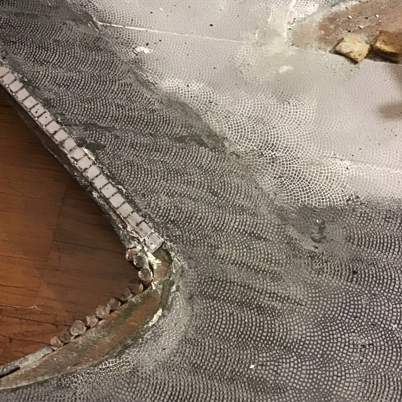

511-Ая попытка привести брусчатку от Auhagen в надлежащий вид. Результат более-менее устраивает. Решили остановиться на этом и двигаться дальше.
С наилучшими!

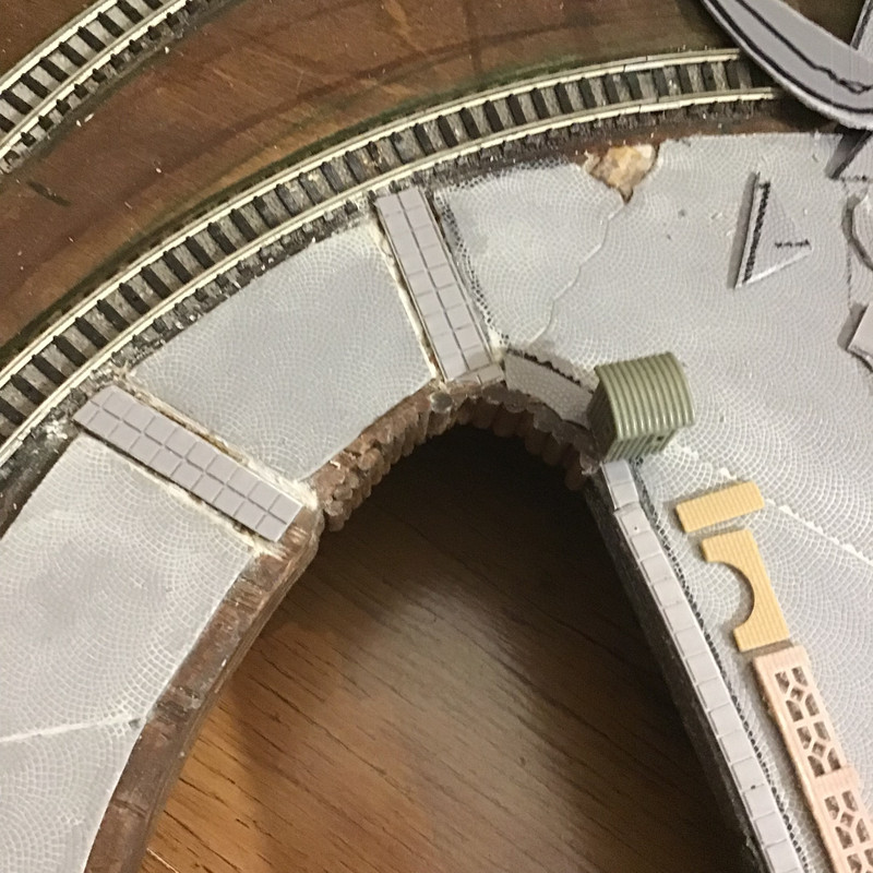

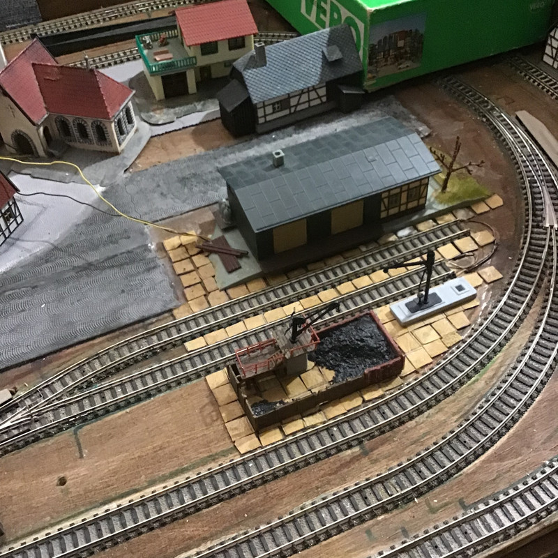

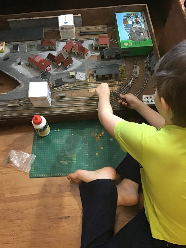

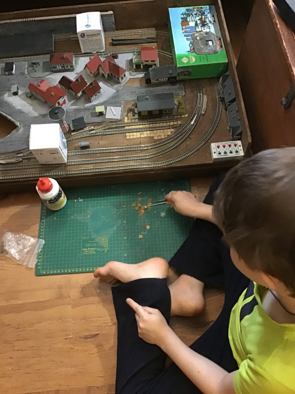

Мелкий замостил всю рабочую площадку между путями «плитами из песчаника», вырезанными мною из куска обувной кожи. Надеемся, что моя супруга не заметит испорченное голенище сапога)))))
С наилучшими!

А почему именно кожа, а не картон, скажем?
To will: Игорь, а почему нет! Мне цвет понравился и фактура кожи с микрозаломами. Картон даже не рассматривался, а из пластика нарезать - натер бы мозоль, да и пластичность кожи дает плюс, а красить и клеить - так вообще песня.
To wsn01: Володь, конечно швы и землей отсыпем, и кое-где трава пробьется, да и «загадим» сверху…
