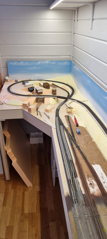

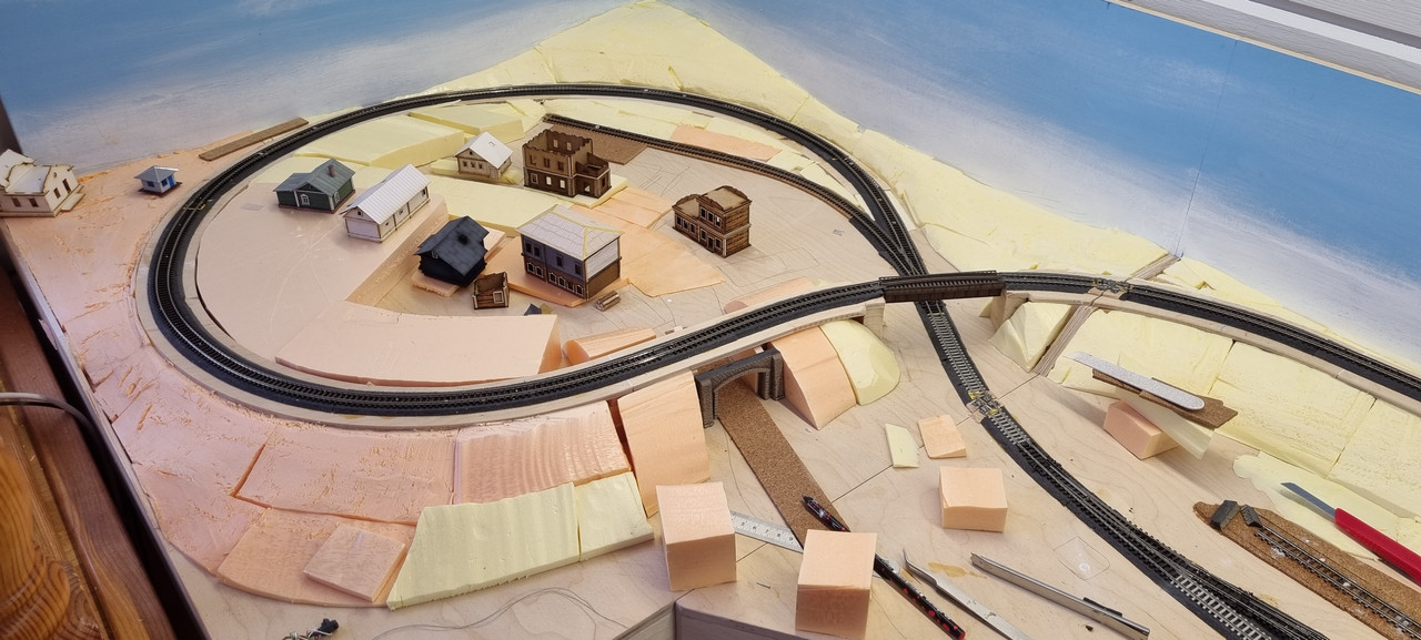

Примеряю домики, уездный городок должен быть
Re: Дачный макет
« Ответ #62 : 17 Декабря 2022, 20:06:58 »
«Град на холме»  :) :)

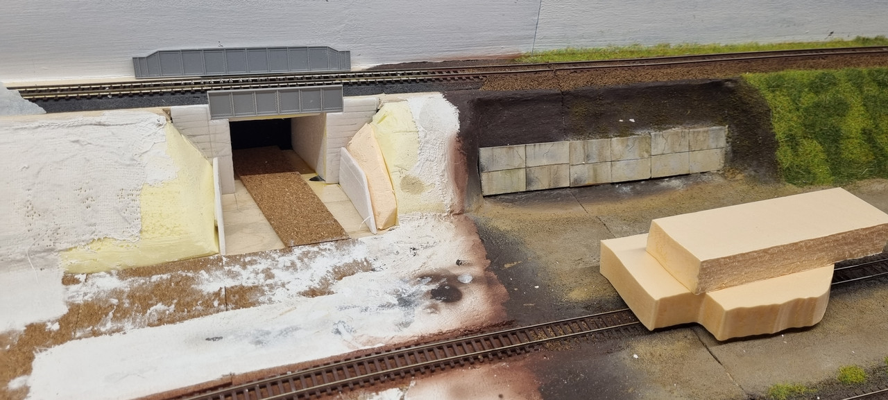

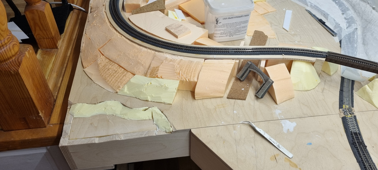

Дети потребовали добавить хоть какой-то водоем, иначе дескать макет не макет. Пришлось выпилить кусок в углу, получилось сделать необольшое углубление. Будет пляж
И путепровод начал делать

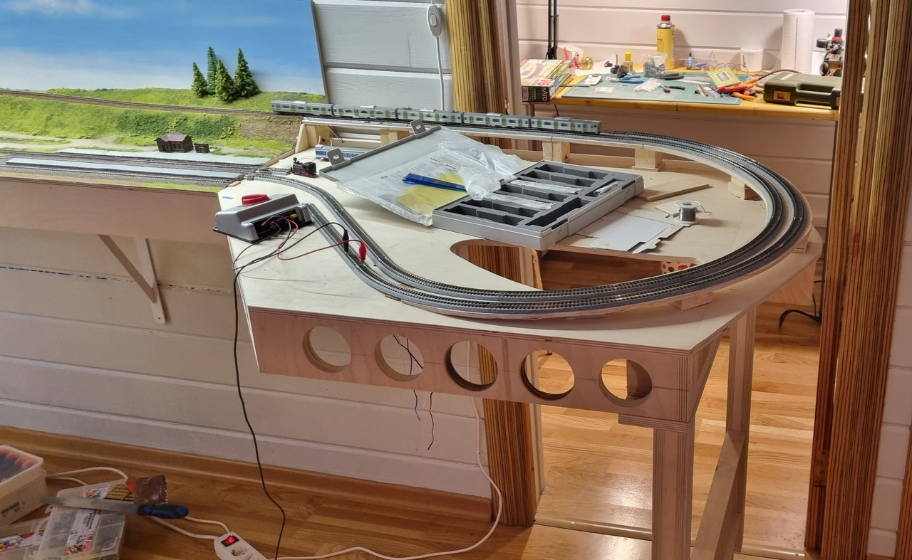

Я вот вроде тоже время даром не терял. Но результат гн тот.
Была попытка сделать приставную часть. Мне ее приятель полгода пилил. В итоге получилась адская тяжелая хрень. В попытках снизить вес выпилил дырок и даже отрезал углы. Все равно адски тяжело и на мобильный элемент не тянет.
Во-вторых допустил ошибку при планировании. На компьюетере везде получались радиусы 315 и 348, но в реалтности большой круг получился, а вот в месте стыковки с основной частью только 249 / 282. И слишком близко, современные вагоны не входят.
Да и рельсы като, не сумел сделать нормальный переход к коду 55, было бы чуть больше места для прямого переходного отрезка - получилось бы

« Ответ #70 : 06 Января 2023, 22:32:54 »
Выглядит очень классно и очень серьезно.
Получается очень просторно.
Судя по всему, подмакетник сделан с большим запасом - поэтому он и тяжелый. И надо ставить четыре/три ноги (хотя бы прикручиваемые), иначе, рано или поздно случится момент, когда эта приставная часть попытается завалиться. И это будет совсем нехорошо.
Re: Дачный макет
« Ответ #71 : 06 Января 2023, 22:49:45 »
Я, честно говоря,  думаю ее переделывать. Совсем не то, что представлял себе. Ломаю голову как сделать полегче и возможно чуть подлиннее. И возможно отказаться от рельс като

« Ответ #72 : 06 Января 2023, 23:21:11 »
Я правильно понимаю, что вертикальная несущая конструкция ( с отверстиями) по периметру макета сделана из дерева(?) толщиной около 20мм?
А толщина фанеры "земли" какая?
Максимальные ширина и длина этой части?
Постараюсь посмотреть в литературе.
Про рельсы КАТО не могу ничего сказать - я ими не пользовался.
Re: Дачный макет
« Ответ #73 : 06 Января 2023, 23:29:00 »
Боковины 12 мм вроде. Но дело а то, что ее уже переделывал. Мой знакомый, который ее дела, мросто нарастил немного. Добавил еще несколько кг фанеры).
Верх 10 мм

« Ответ #74 : 07 Января 2023, 06:08:35 »
В данной конструкции, если критичен вес, оптимальнее всего использовать в качестве столешницы кусок тамбурата, а опоры купить самые обычные ноги для столов в мебельной фурнитуре диаметром 60мм, причем чем дешевле, тем лучше, металл тоньше. И хранить проще, ноги легко демонтируются, всего один распорный болт. Под крепления ног, естественно нужны будут закладные в тамбурат.
