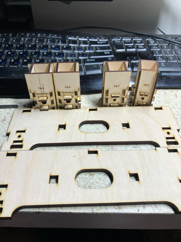

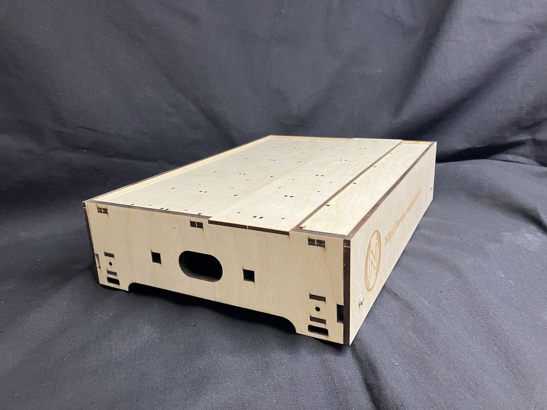

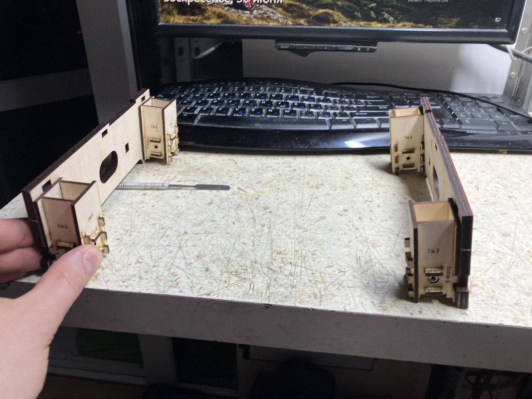

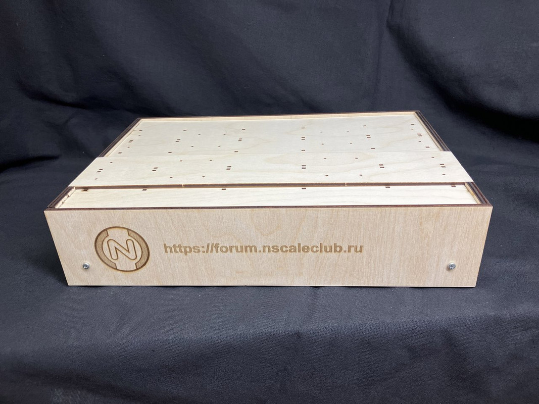

 - 310х310 мм T-Trak-RUS модуль с выдвижными ящичками для хранения моделей/макетных съёмных вещей;

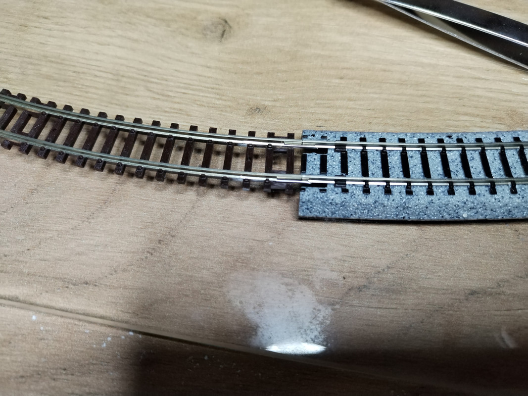

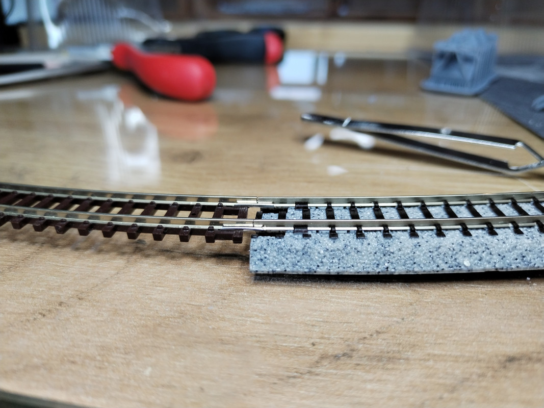

15/16 - это сделать нормальное устойчивое Unitrack окончание.
Берешь модуль длиной 62 или 64 мм, пилишь пополам, выдергиваешь рельсы (да!).
В "заготовки" прекрасно вставляется безбалластный фляйш или peco 80 - получается по торцам като, в середине флекс на пробке.

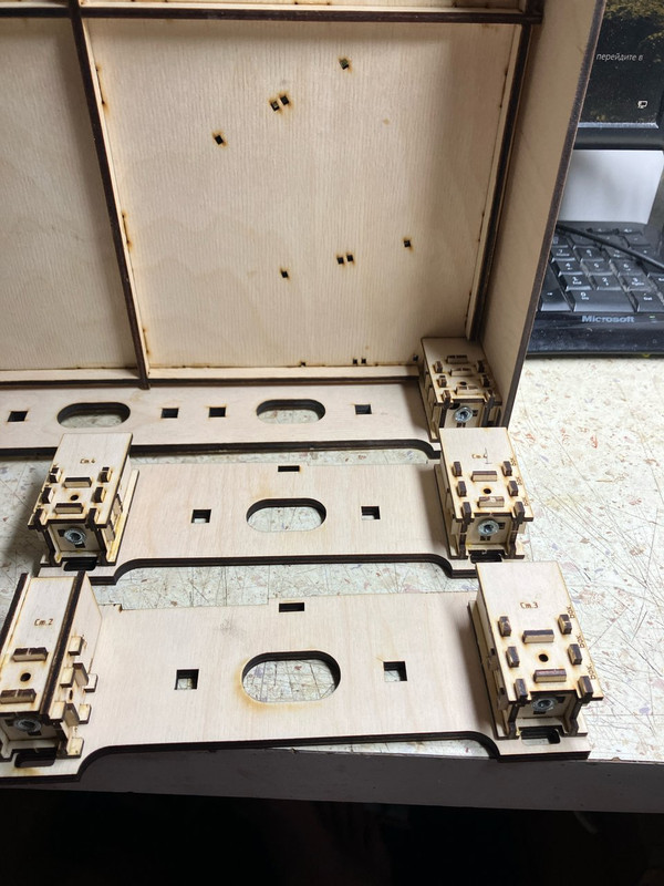

Цитата: wsn01 от 24 Июля 2024, 12:41:32
Вообще, ширина прямых модулей в некоторых источниках может быть даже 355 мм, но чаще 310 на 310 <...> У нас получили распространение именно 210 на 310 мм, я так понимаю это по примеру Японии
На самом деле, в размере 210 мы очень грубо ошиблись, когда создавали T-track.Rus. Потому что лишили себя возможности сделать 4-путный модуль со стрелками без извращений (все просто: 4 пути с шагом 33 мм + отступы от края до ближнего пути = ровно 200 мм. Принятый размер в 210 мм заставляет куда-то пристраивать эти "лишние" 10 мм - либо делая модуль несимметричным, либо исключая штатную стрелку между средними путями).

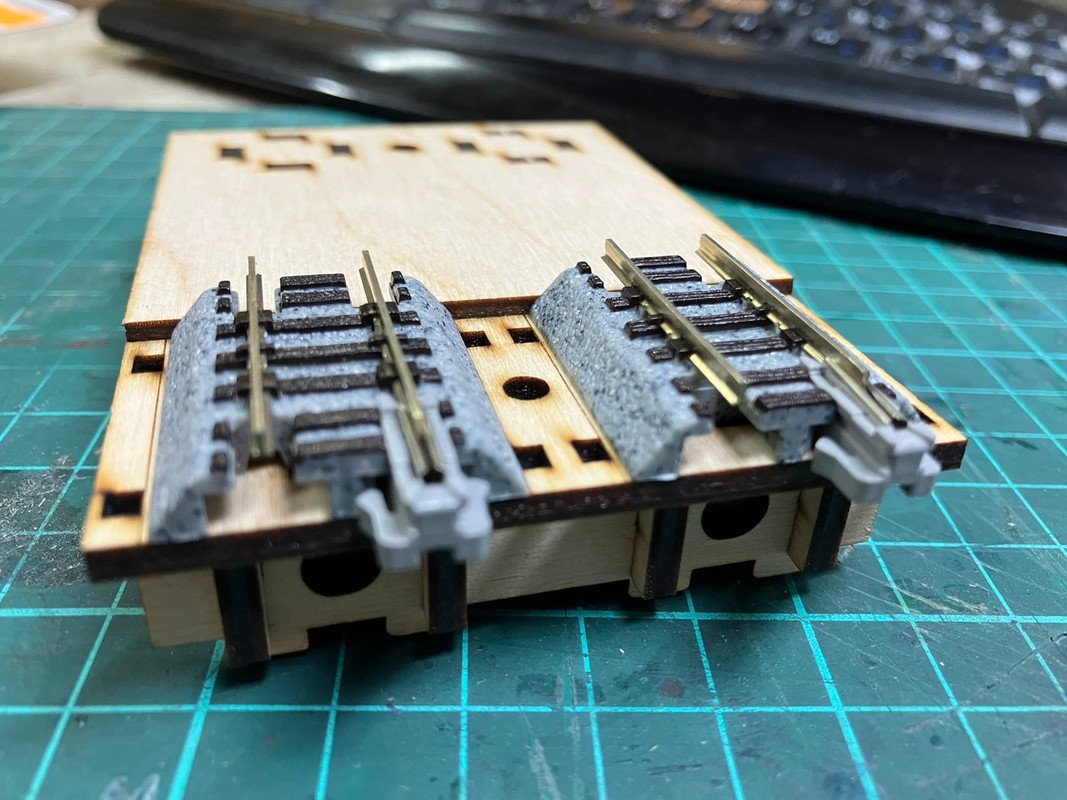

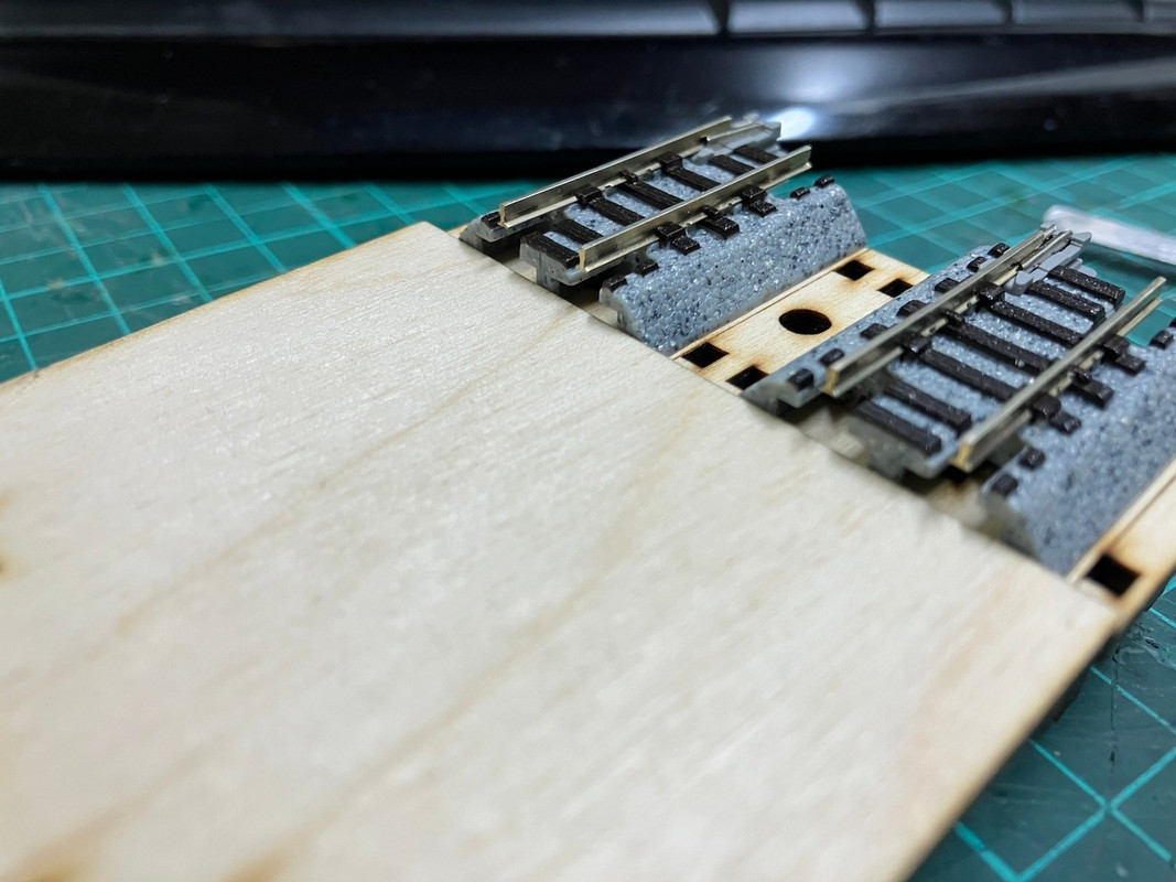

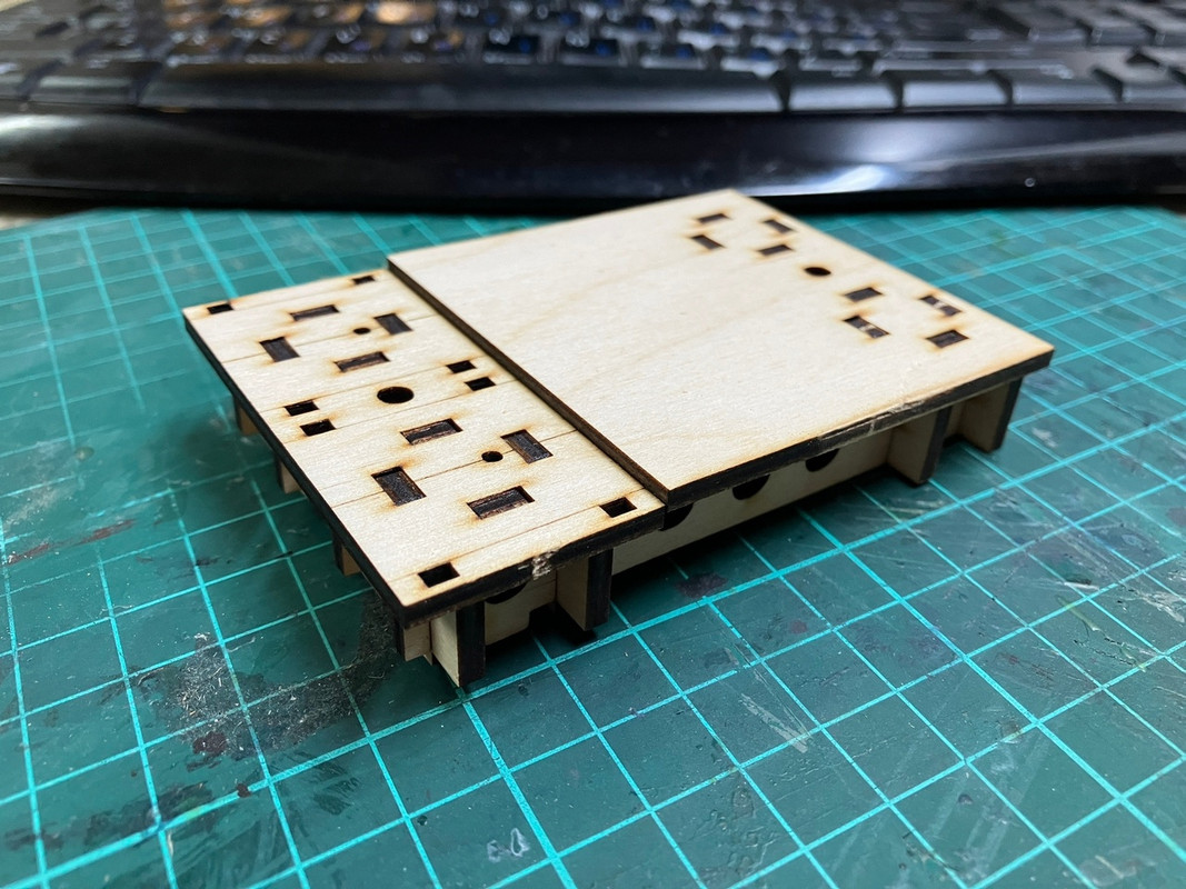

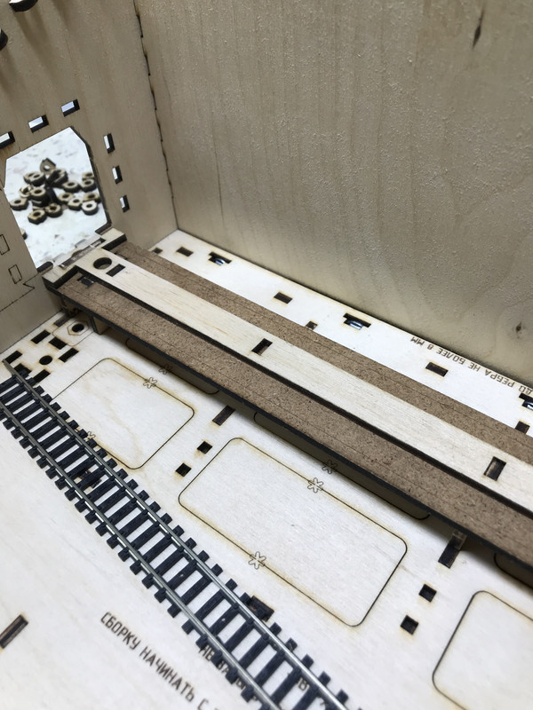

Можно предварительно сразу модуль сделать под конкретную высоту. Надстройку можно сделать любой высоты. Например на фото ниже стандартная высота надстройки но применён другой способ - установлена 3 мм полоска фанеры, что  для MINITRIX самое то.
Печально коллеги все так сложно , оставляете флейшаводов без удовольствия погонять с ветерком по таким технологичным модулям, вероятно у меня уже не появятся рельсы КАТО
Андрей, просто отрезать кусочек и всё. Высоту можно сделать на модуле сразу нужную. И можно сделать уступы для Unitrack окончаний как на фото:

  • Сообщений: 1572
Неееет, коллега, нее!
Стандарт не запрещает!
Вы таки не поверите, но... запрещает. Точнее, делает модуль 200-й ширины несимметричным.
Ибо T-Track-Rus оговаривает в том числе и способ соединения модулей мебельными болтами через отверстия в торцевых деталях. А расстояния между этими отверстиями - симметрично для ширины 210 мм (соответственно, при ширине 200 мм - дальнее от наблюдателя отверстие получится на 10 мм ближе к боковине модуля). Увы и ах.

  • Сообщений: 2535
  • Репутация: +142/-1
Алексей.
Вы всё написали верно, однако один момент не учли.
T-Trak модуль - это не сертифицированное и не гостированное изделие. Стандарт придуман не для того, чтобы задрочить кого-то на плацу, обмеряя расстояния линейкой. Стандарт придуман для обеспечения возможности стыковки рельс.
Ну, согласитесь, если приедет к нам из США человек с модулем 306 на 306 мм без отверстий, простите, мы же не выгоним его на мороз! Рельсы соединяются и ради бога - катай, точнее go niger, go!.
Смотрите, мы уже 4-е покатушки провели. Я болты устал таскать и не привожу более - не используем мы их. Те модули голые которые ранее тут мелькали, их более нет. Модуль с декором соединять болтами вообще не удобно, но самое главное не обязательно. Но я их сохраняю и блюду, мне не сложно, режет лазер, а не я.

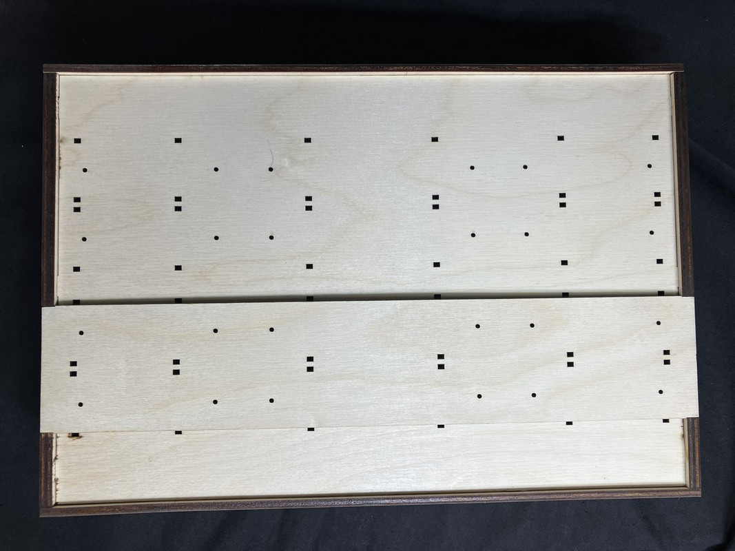

Я сделал несколько широких модулей, вот с такими торцами (это ещё не законченный вариант сфотографирован, но это сейчас не важно) и это нормально.
Ещё шире - пожалуйста, никто не запрещает. Если хотите 200 мм, это на отверстия не влияет.
Вообще, мне сейчас кажется, Алексей, я понял, кажется понял в чём вопрос!
Смотрите, вот стандартный торец T-Trak-RUS 210 модуля:
Симметрия которую мы видим, она тут образовалась просто потому, что этот модуль был выбран базовым, ну и он как-бы в стандарте самый узкий.
Далее 310 модуль. И 210 в сравнении с ним:
Как-бы симметрия есть - но это другая симметрия, главное, что совпадают отверстия с 210 модулем.
Теперь, если гипотетически представить 365 модуль, то уже симметрии не будет (и если начать что-то уменьшать, то тоже симметрии не будет) но отверстия-то останутся:
Более того, можно сделать даже НЕ СТАНДАРТНЫЙ 133 модуль который будет симметричен и его можно ставить хоть слева направо, хоть справа налево - например каменный виадук какой-то 19-го века. Ну и нормально будет:
Тут, следует сделать оговорку, что вот это отверстие в торце 133 мм модуля как раз и получается овальным. Оно изначально расположено не строго под осью 2-х путной линии, а смещено.
