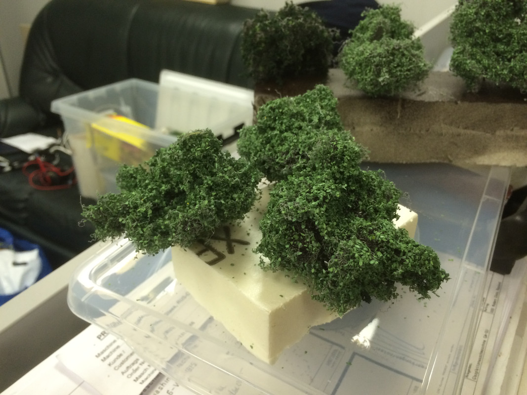

Отлично!
Вахтанг, есть "пара" вопросов:
1. Есть-ли коричневый филамент или серый?
2. Долго печаталось?
3. Какая высота?
4. Без поддержек?
В ютубах разные методы видел. Один из методов - это когда на ветки наматывают какую-то субстанцию похожую на сахарную вату и она образует как-бы крону, а уже потом обсыпки сверху и красочка. Но сейчас не смог найти(.

Приветствую
B данный момент у меня только белый филамент, печатал без поддержек, время печати час двадцать. Высота дерева 5см
Сильно распушенный синтепон для фильтров для аквариума. Стоит в любом зоомаге копейки. Хватит на всю жизнь.
Типа такого: https://rozetka.com.ua/382186278/p382186278/
Я задуваю коричневым и потом пшикаю сильно разведенным ПВА импортным, присыпки HEIKI. А потом лаком для волос, шоб не осыпалось. Без лака все быстро облетает.

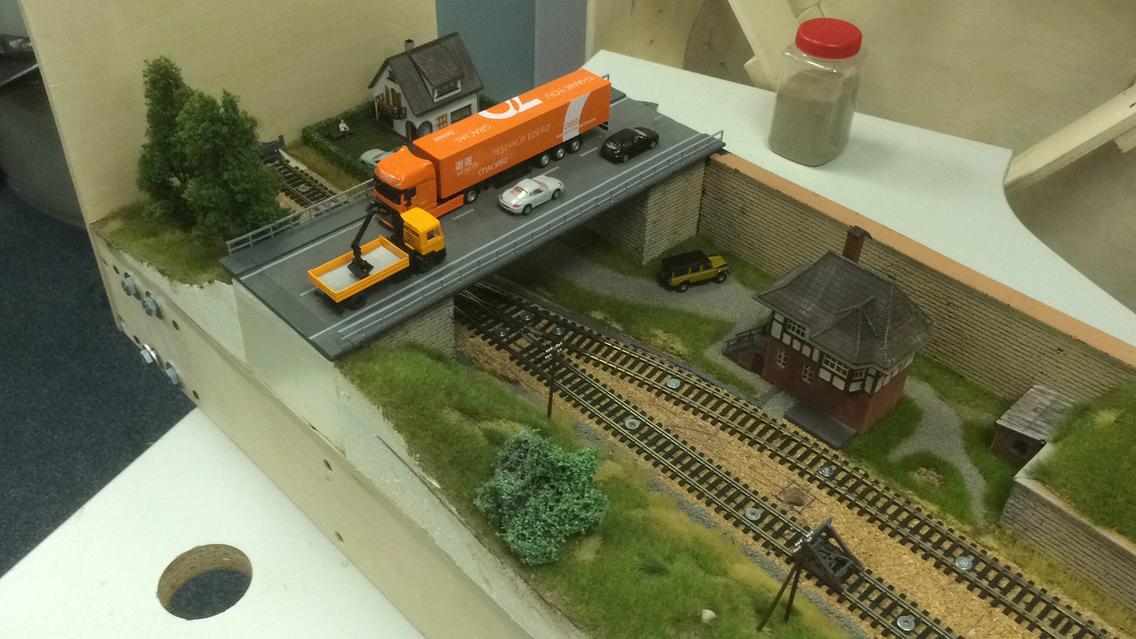

Чуть не потерял!
  • Сообщений: 1080
Re: Новое начало :)
« Ответ #80 : 21 Марта 2024, 08:10:40 »
Можно посмотреть как эти деревья выглядят?
Вот в Н0 деревья и кусты. В общем, все как на видео в посте выше, но только я коричневой краской синтипон задуваю.

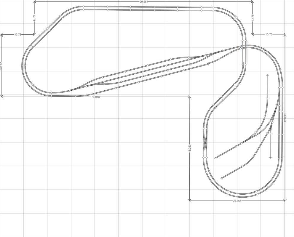

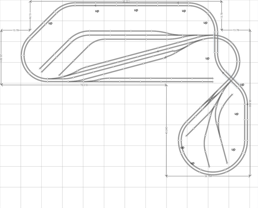

Вахтанг,  приветствую вас. Вы какой программой пользуетесь для проектирования? Просто, если использовать Wintrack,  то там можно вбить цену единицы рельсового материала и цену, и соответственно, увидеть сколько у вас будет стоить весь а ещё материал. Проблема в том что у вас очень много стрелок и это будет стоить очень дорого. Опять же, не совсем понятно, что означают эти три пути выше станции, потому что, там на обычно даже должен быть здание вокзала, а у вас там какие-то очень странные три пути.
Re: Новое начало :)
« Ответ #83 : 16 Января 2025, 22:28:46 »

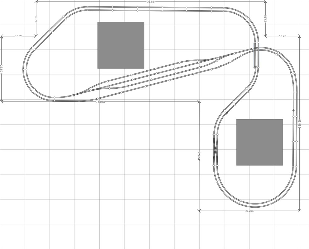

А что за единицы измерения на чертеже? Дюймы?
Если я прав с дюймами, то как уже и писали выше, даже не смотря на технологические люки по углам, будет АРХИсложно добраться до середины дальней «северной» части макета! Во-первых, ты замучаешься там что-то декорировать. Во-вторых, что делать если оттуда придётся эвакуировать сошедший с рельсов ПС?
  • Сообщений: 3105
Re: Новое начало :)
« Ответ #84 : 16 Января 2025, 22:50:07 »
Anyrail
решил все таки делать на рельсах от като, так как много чего из путевого материала есть в наличии. что касается трех путей, скорее всего там ничего и не будет.
размеры в дюймах
по углам трубы от вентиляции подвала. технические отверстия будут по центру макета, пока еще не продумал как сделать
Re: Новое начало :)
« Ответ #85 : 16 Января 2025, 23:15:05 »
Тогда имеет смысл, для начала придумать, как будет устроен технологический люк, а потом уже дальше рисовать! Если люк будет  "по центру макета" то воплотить в жизнь нижнюю (более сложную) из приведенных сегодня схем будет сильно труднее! Так как получается, что поверх технологического люка будут проходить пути! А значит помимо запитывания этих путей (это не такой уж и геморрой... пару лишних проводов припаять...), надо еще, чтоб и составы там проходили! Точность стыковки рельс должна быть идеальная! Речь идет о долях миллиметра! А люк то будет, скорее всего, на петлях, и там как ни крути, все равно будет какой-то люфт! Даже если не будет петель (полностью съемный), то все равно требуется очень большая точность! Я бы не советовал прокладывать пути поверх люка!

Может сделать просто так, а технические люки прикрыть ландшафтом
Re: Новое начало :)
« Ответ #87 : 16 Января 2025, 23:37:31 »
На мой взгляд, да. Такую схему будет в разы проще воплотить в жизнь!

Вахтанг, приветствую. В дюймах конечно вообще ничего не понятно, но, всё-таки, я бы посмотрел количество станций, так как, станции желательно иметь хотя бы две. Плюс к этому, я бы ещё посмотрел всё-таки возможность модульного макета. То есть, построить под макетник как базу, а на нём уже разместить модули. С ними будет и удобнее работать, и удобнее будете их оформлять, и вы всегда сможете их поменять или переставить местами и поменять конфигурацию. Такой макет никогда не надоест.  Да  и люки не  надо городить.
Длина станционных путей тоже на мой взгляд коротковата при таких размеров макета. Я бы всё-таки увеличил количество станционных путей и сделал бы хотя бы два ответвление на какие-нибудь производства или склады, чтобы перемещать товарные составы.
  • Сообщений: 1170
Re: Новое начало :)
« Ответ #89 : 17 Января 2025, 09:19:09 »
Вахтанг, а зачем перекрестный съезд на перегоне. Их надо делать два, по одному в каждой горловине станции, чтобы с перегона можно было попасть на любой путь и наоборот.
