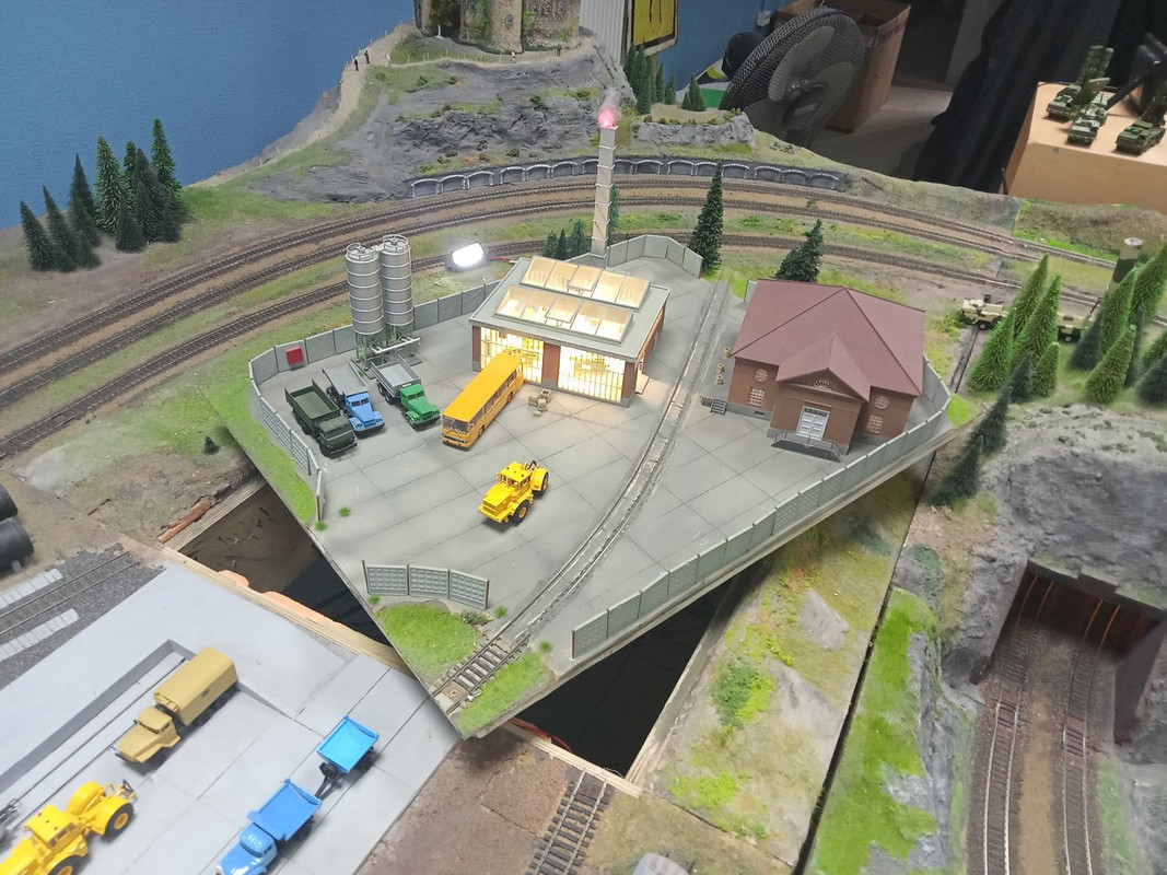

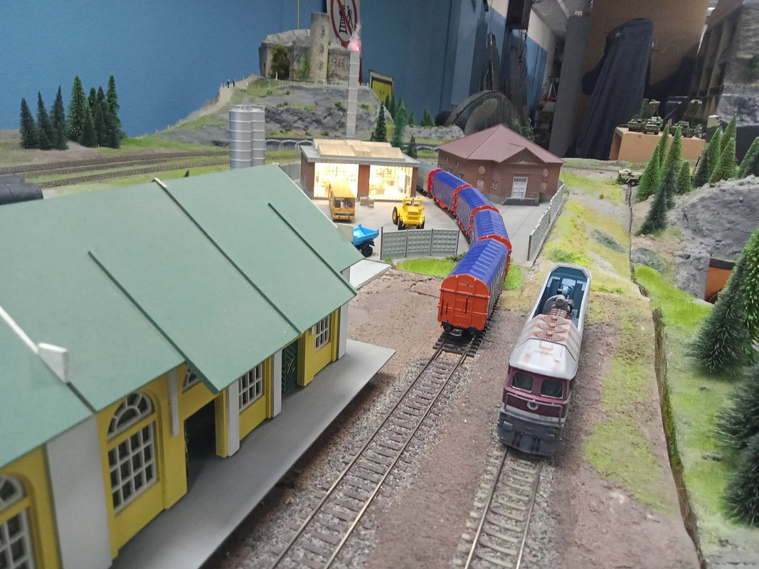

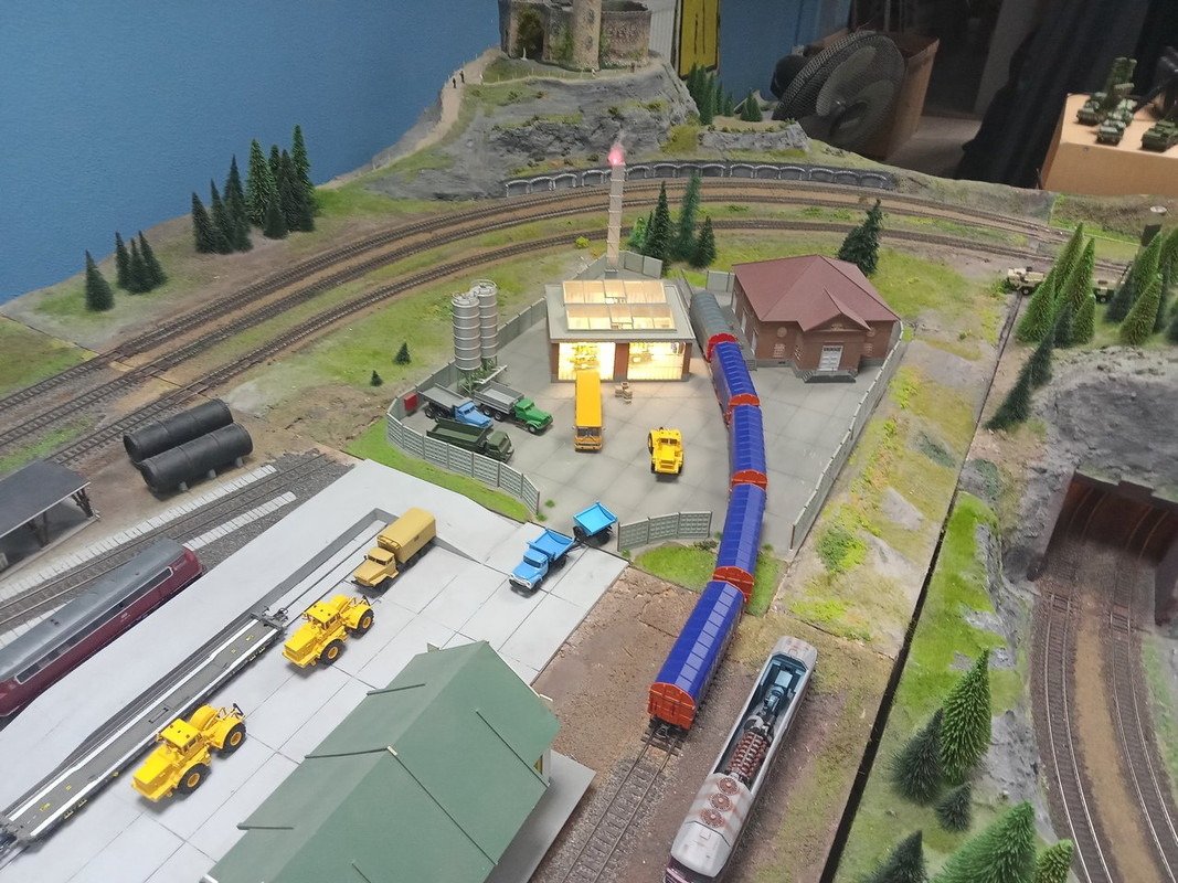

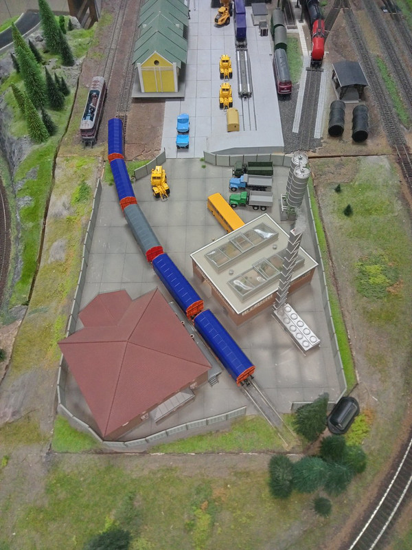

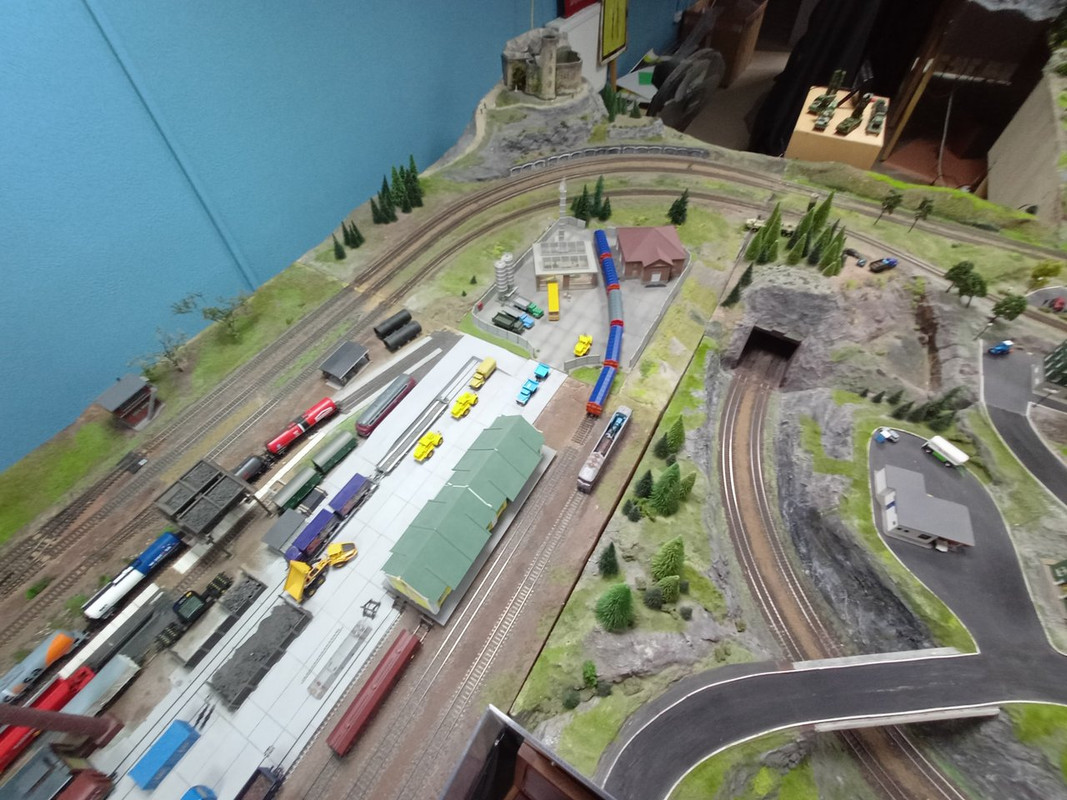

Высоты только, только хватает чтобы в 70 лет под ним, что-нибудь подпаивать или подкручивать.....
что бы не изображать из себя пластуна, нужно высоту нижней кромки делать не менее 90-100 см, да макет в целом будет выше но что мешает взять высокие стулья типа барные, или на их  месте  сделать подиум/хранилку. это ведь личный макет и помещение, а не публичное.
Очень жесткая на курчение и легкая конструкция из фанеры 12 мм. Но можно и 8 мм.
по жесткости согласен, а вот по весу не очень, исходя из средней плотности березовой (на фото вроде она)  фанеры - 650 кг/м3.  вес примерно пуд,  назвать пудовую гирю легкой конструкцией -это интересно  :-\
Мы сделали 50х70 в углу макета на нём заводик. даже лестница стремянка  влезает.
старых фото с лестницей не нашел поэтому просто сделал  новые:

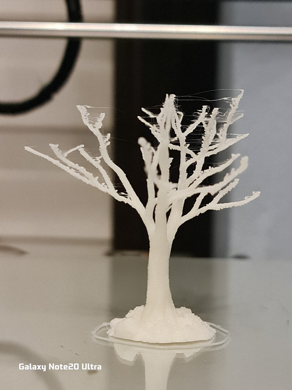

Пробую для макета :)
