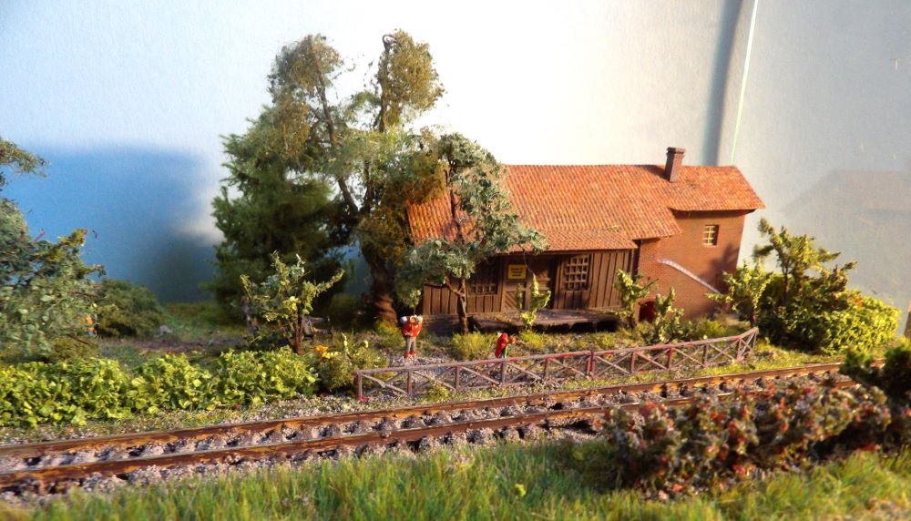

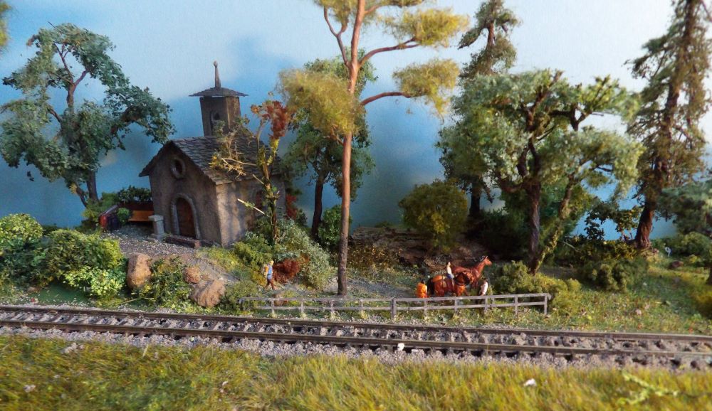

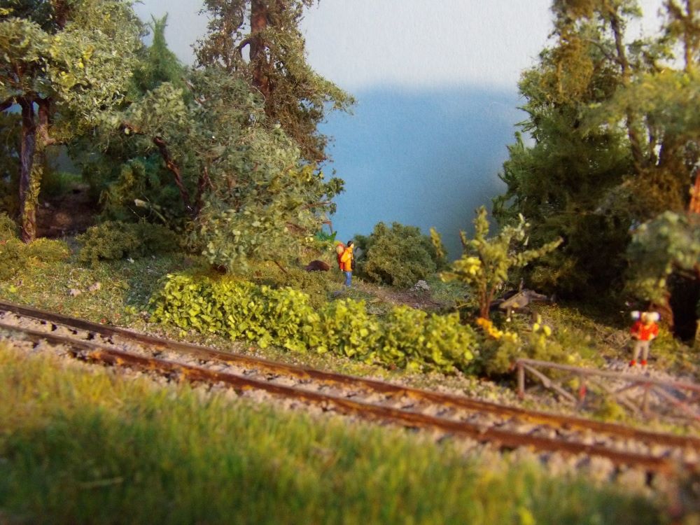

Поставив дом около тупика надо решить две задачи:
1. Показать, что тупик так заброшен, что стал постепенно зарастать.
2. Поезда у меня, в основном, будут идти от станции - то есть справа налево. Но, когда движения нет, на макете должно быть какое-то движение - иначе он будет статичен. Вот я и подумал, а почему не вспомнить мое пешеходное путешествие в этом году по Португалии и Испании и не показать на своем макете как люди идут по тропе.
С первой задачей я справился достаточно быстро: у меня хранилось подаренная кем-то бутылка вина в металлической сеточке. Вот эту сетку я использовал, чтобы сделать молодые деревца и кустики.
Большого ума не надо - сплести, намазать клеем ПВА и окунуть в разноцветные "листья".
Засадил тупик этими деревцами и получилось вот так:
Но... справа кустики загораживали вид на здание! Начал я чесать репу, что же можно придумать, но всё решилось само-собой, когда я приступил к устройству тропинки для моих туристов. Я сильно промочил "траву" кисточкой там, где должна быть тропа, а потом прошел жесткой кистью, которая собрала размокшую "траву". На свою голову, я решил применить технику - на микродрель я установил железную щеточку и полез с ней между деревьями "делать тропу". Сделал... называется! Железная щеточка собрала пару моих проволочных деревьев и накрутила их на себя (восстановлению не подлежат). К тому же я еще умудрился дрелью повредить край крыши сарая.
Зато тропа получилась глубокая:
Тропу я прокрасил серым акрилом. А пока это всё сохло, пришлось делать новые деревья из более жесткой проволоки.

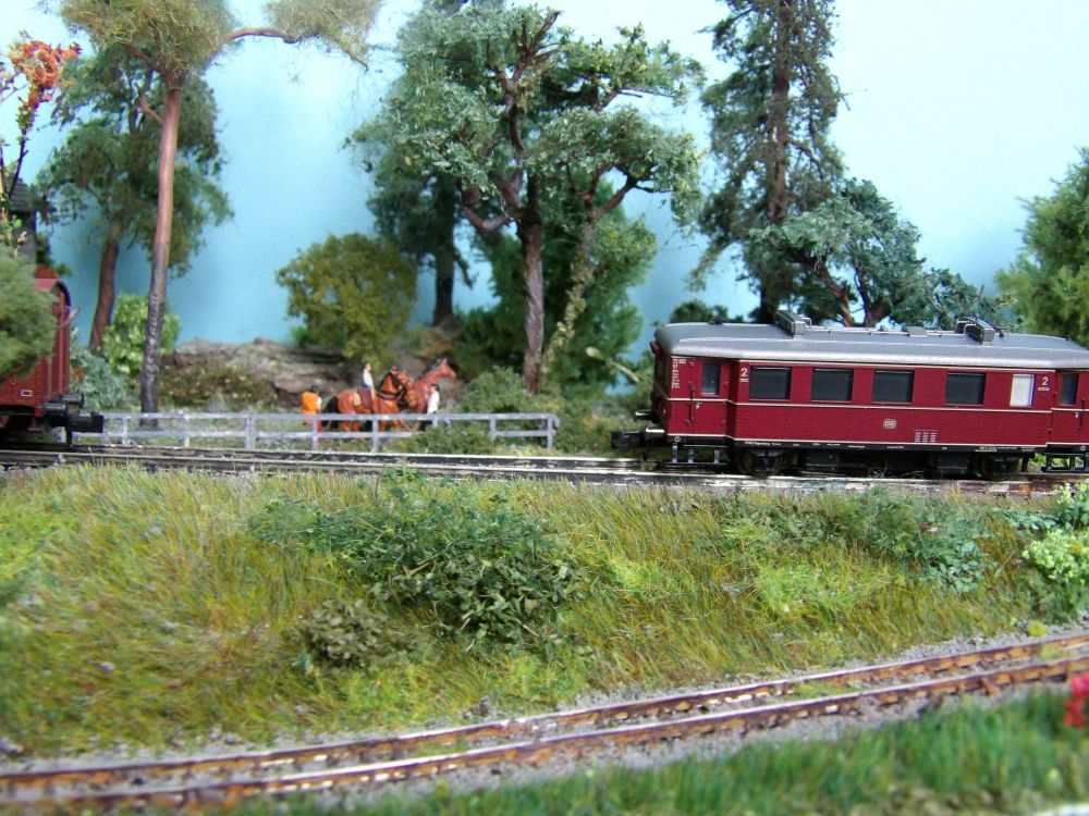

Затем мне пришла такая мысль: если у меня люди идут по тропе рядом с железной дорогой, то надо железную дорогу огородить. Пришлось у себя в коробке искать заборчики. Нашел два белых и два красных. Поставил. Очень ярко. Их прямо "выпирает" из окружения. Жена посоветовала покрасить их серым - и это было правильным решением - их почти не видно.
Затем дорожки я обработал пастелью (где желтой, где коричневой), чтобы это не выглядело так искусственно. Вот теперь всё в одном стиле:
Теперь можно ставить людей в этой части модуля. По тропе там идут люди разного возраста, в некоторых местах туристы могут подъехать на лошадях.  У меня был удвоенный набор "туристов" и были лошади (которые я зачем-то когда-то купил, но вот куда их пристроить не смог придумать). У меня не Испания и не Португалия. Такие же тропы (но менее популярные есть и в Германии и во Франции и в Италии). С другой стороны - макет дает очень хорошую возможность обобщить и показать как "люди идут по свету, им вроде немного надо..."
Но, повторюсь, основной задачей было создать движение слева направо. Поэтому в один взгляд должны попадаться обязательно два и более туристов - чтобы создать впечатление непрерывности движения.

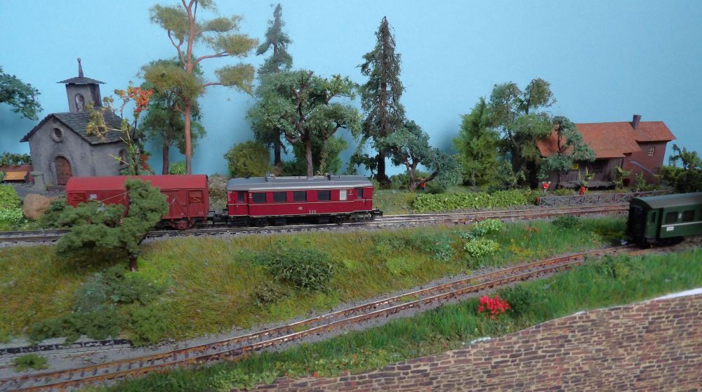

А общий задний вид модуля получается таким:
Теперь моя задача привести в порядок рельсы и балластные призмы и приступить к оформлению среднего и ближнего плана.
Справа у меня идет узкоколейка и мне хотелось бы сделать чтобы поезд шел по туннелю из деревьев. Но в таком случае, эти деревья будут загораживать основной путь и моих туристов. Так что об этом надо подумать...
А пока буду думать - пойду делать еще деревья.  :heat:

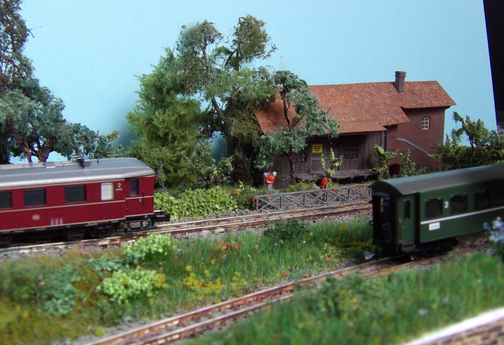

« Ответ #36 : 06 Января 2025, 19:40:03 »
Спасибо большое что делитесь рассуждениями к проекту! Очень интересно и познавательно!
 Заметил прореху под крышей... Решил обратить внимание
  • Сообщений: 939
  • Репутация: +228/-0
Re: Новый модуль - с нуля
« Ответ #37 : 06 Января 2025, 20:01:53 »
Андрей, большое спасибо!
Я ее тоже заметил. Но только тогда, когда всё было установлено. Я думал - никто не заметит  ;)
А получилось - надо что-то думать.  :-):-)

Благодарю за помощь и советы всех, кто мне написал здесь или в личку. Это заставило меня задуматься.
Сразу скажу - крышу церкви еще не ремонтировал  - просто не добрался на ту часть модуля.

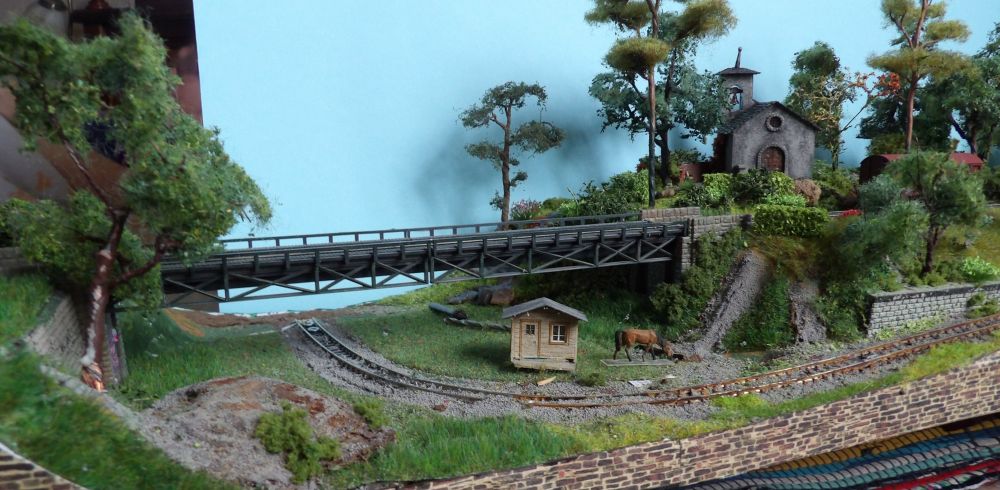

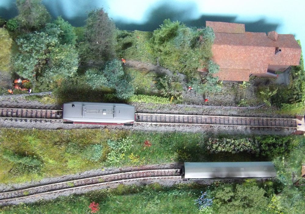

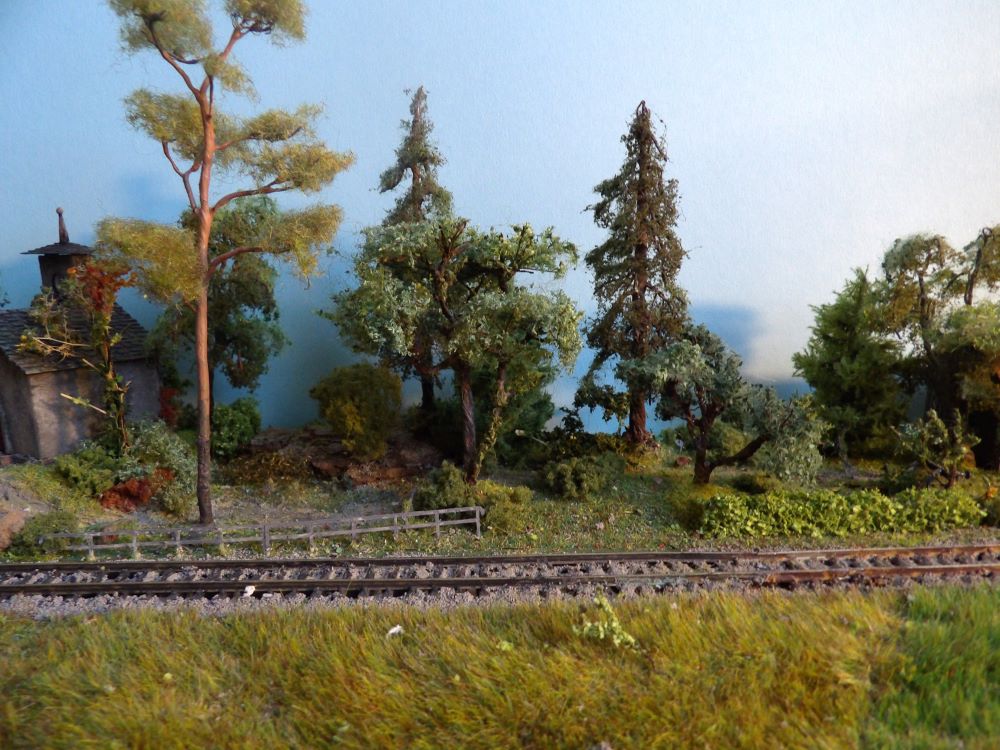

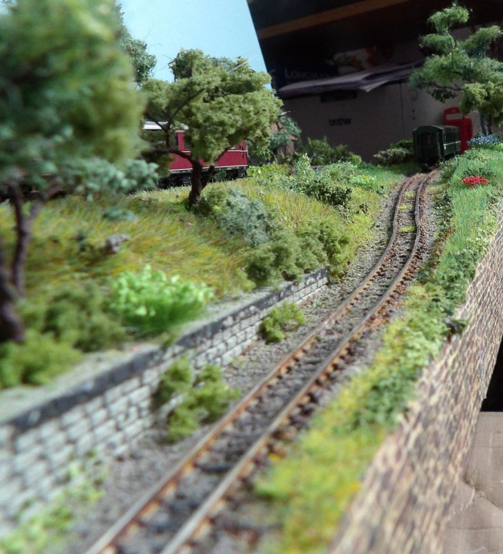

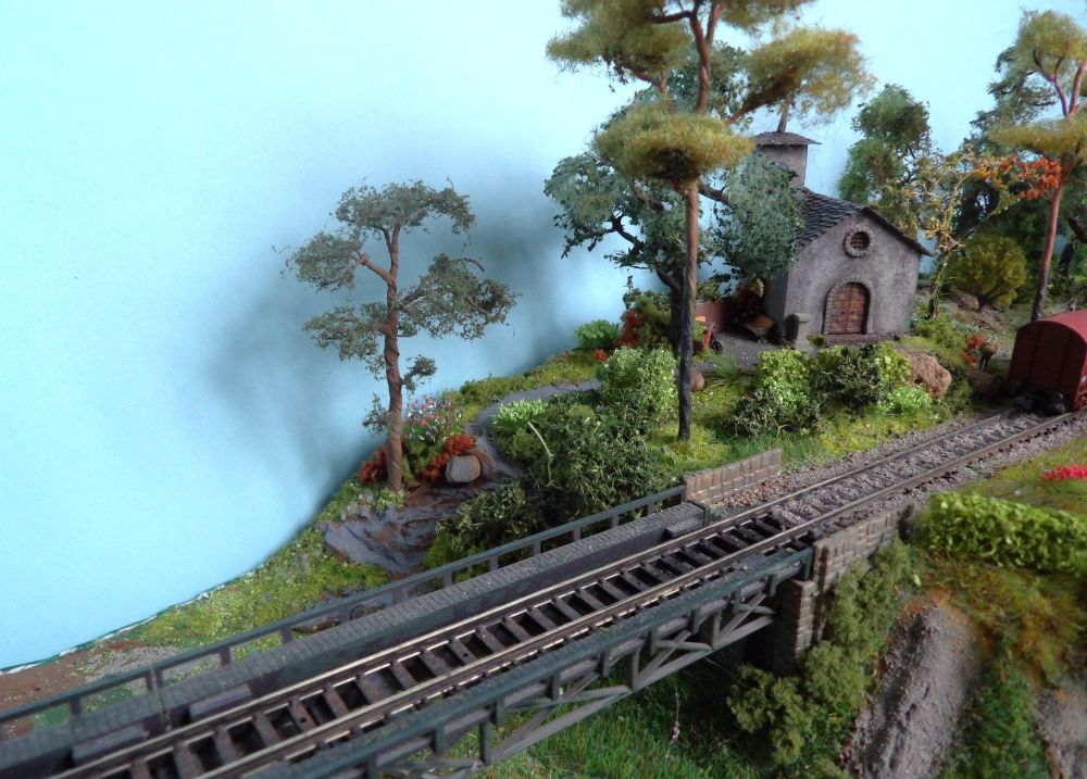

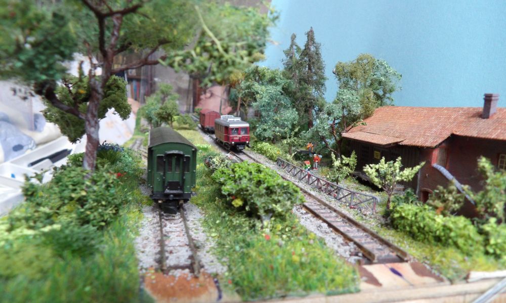

Всегда мечтал сделать дорогу, которая идет между деревьев, а поезд идет под ними - как бывает на старых местных дорогах. Но на макете это оказалось невозможно. Дорога может идти между деревьев - но ее никому будет не видно - слишком разнятся виды с земли (в настоящем мире) и вид сверху (как обычно смотрят на макет). Причем деревья вдоль узкоколейки загораживали бы нормальную колею.
Поэтому пришлось такой "лесной туннель" только имитировать и часть деревьев заменить кустами. Тогда в первом приближении это выглядит так:
Противоположный вид
Вид сверху
К тому же растительность на макете создает (заставляет) смотреть туда, куда хочет автор.
Конечно, хотелось бы сделать уклон узкоколейки меньше, но в данном формате модуля это невозможно.
И, если смотреть по горизонтали, то это смотрится не слишком эстетично.
В этой части модуля, у моста мне надо показать, что поезд идет по мосту (и это должен быть красивый вид) и, в тоже время, чем-то заполнить пространство под мостом.
Реку здесь не разместишь - внизу только подложка макета без всякого запаса. Но она должна быть - или тогда как появилась эта долина?
Надо еще обустроить четыре склона - по два с каждой стороны моста:
С одной стороны моста тема склона почти готова: там идет тропа вверх, к церкви.

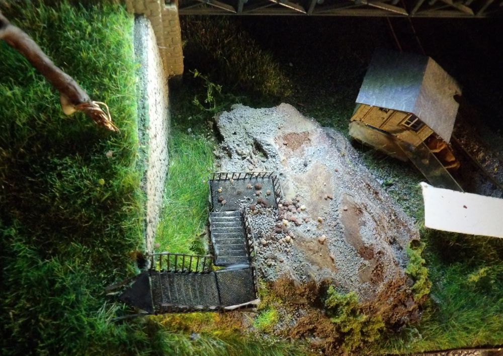

По диагонали от подъема у меня будет спуск в долину по лестнице, которую я собрал из травленки. Я уже не помню у кого я ее купил, но она оказалась очень "гибкой" конструкцией - я ее уже использовал на другом модуле на садовом участке (хотя, когда покупал, планировал ее использовать на заводской постройке).
На скале (из коры сосны) у меня будет "точка любования пейзажем" и далее пойдет тропинка к переходу через узкоколейку.
Но растительность и тропу необходимо делать при дневном свете - искусственный цвет слишком контрастен для меня, пропускаешь мелкую деталировку.
Так что на следующей неделе придется отрывать час днем, а не вечером как обычно.
