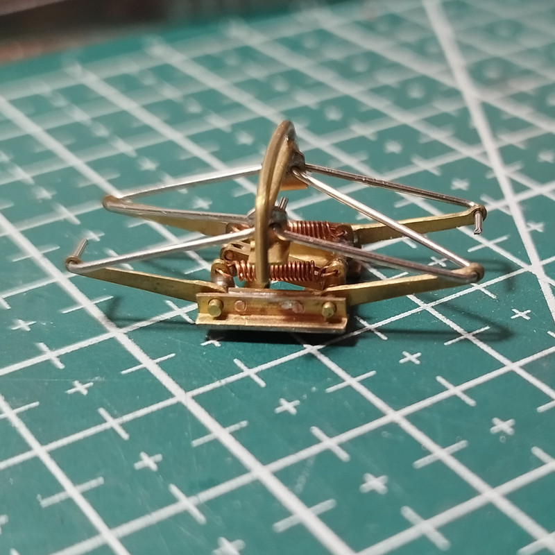

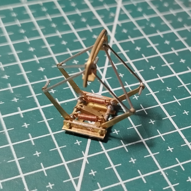

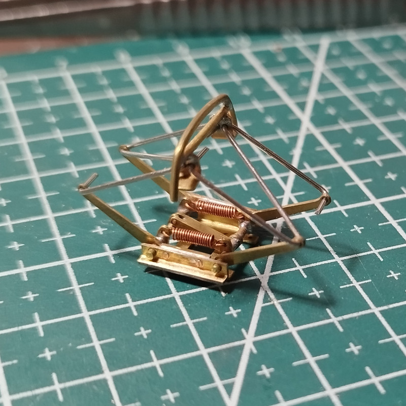

Собрал окончательно пантограф, вот что получилось.
Подъёмные пружинки из меди носят скорее декоративную функцию :)

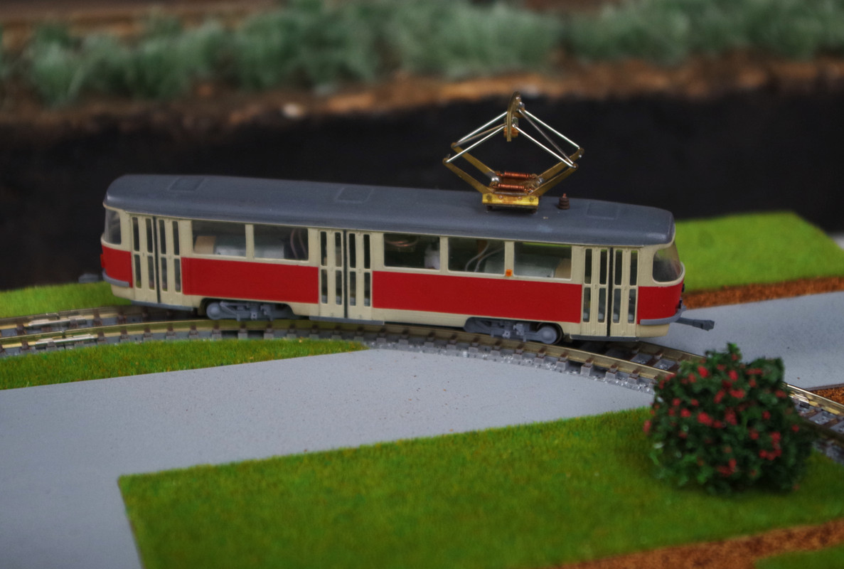

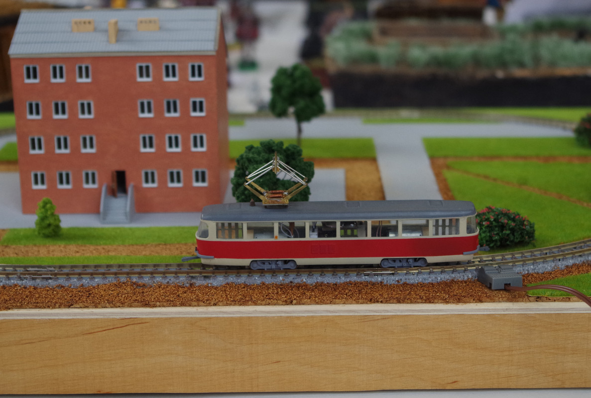

Итак, покрасил и собрал я модель.
Соорудил быстренько маленький городской макет, чтоб не так скучно было наблюдать за обкаткой.
Понравилось, что после сборки всё более-менее работает.
А вот с покраской понимаю, что мне ещё упражняться и упражняться..
За сим, наверное, пока чуть отдохну от трамвайной темы, максимум попробую нанести декали и финишный лак.
Из проблем. Мне совершенно не нравится стойкость модельной химии, а точнее, её отсутствие.
Я закупился красками и лаком Jim Scale, и несколькими красками от Mr. Hobby.
Несмотря на 2 слоя лака легко протёрлись пороги ступенек и ещё несколько мест..
Может стоит поэкспериментировать с автоэмалями?

Класс! А что не так с покраской? По фото особо не к чему придраться!
Оффлайн AlexanderIT
  • Сообщений: 20
  • Откуда: Калининград
Re: Татра Т4 в TTm (1:120)
« Ответ #23 : 22 Июня 2025, 01:01:08 »
Knallfrosch, спасибо за оценку!
Ну так, если присматриваться, в районе морды у меня жёлтая краска каким-то чудом залетела под маску.
Вышеупомянутые пороги, которые протёрлись по бокам ещё видимо на этапе примерки кузова.
Царапнул крышу при установке пантографа, правда потом закрасил (вопрос стойкости лака).
Также, понимаю, что вероятно, значительная часть проблем зависит от опыта и, надеюсь, уйдёт в дальнейшем)
