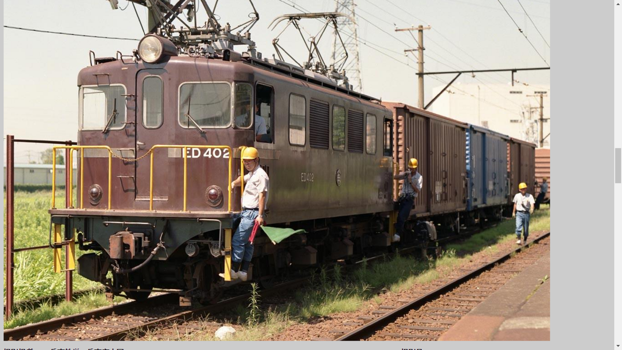

хотя я предпочту MicroAce
От MicroAce хоть и похож, но это совсем другой электровоз. Это ED402.
Он работал при картонно-бумажном комбинате на линии Gakunan и водил только Wamu 80000, позже заменённые на контейнеры (Koki):
"Парочка" от Tomitec это те самые, но, увы, "игрушка".
А жаль! Состав мог бы получиться, действительно, зачётный!
Может в перспективе кто из "серьёзных" производителей Nас порадует?...

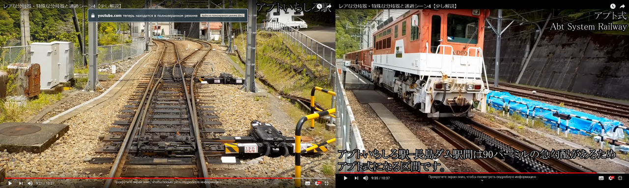

очередная сборка
на первых секундах странная стрелка с двумя комплектами остряков, но с обычной крестовиной. накуа  ???
но "ларчик просто открывался",  ответ есть в видео на  9м30сек и 9м40сек  :-*  за стрелкой просто начинается третий зубчатый рельс.
« Последнее редактирование: 22 Мая 2019, 14:02:35 от Сергеевич »
Вообще то я не согласен. Второй остряк и так и так не совместим с зубчатым рельсом. Или он мешает зубчатому рельсу (которого кстати за этой стрелкой не видно не видно)  или зубчатый рельс не даст нормально работать остряку. У меня была мысль , что когда то были две колеи использующие один рельс , но и в этом случае не всё складывается. Пока не совсем не понятно.
как же не видно? на 9:30 зубчатый рельс очень хорошо показан, это место на первых кадрах просто вдали, и разрешение камеры не позволяет разглядеть зубчатый рельс с этой точки
так на стрелке зубчатого рельса и нет, он начинается потом.
а остряк мешает зубчатому колесу на локомотиве, потому и переводится отдельно
Ну да в принципе так и есть. Второй остряк и рельс переводятся что бы не мешать зубчатому колесу локомотива.
на двух путях станции ЗА стрелкой и НА стрелке - нет зубчатого рельса - на первых 20 секундах и на 9мин 30 сек, потом камера поворачивается (это уже после 9мин 40 секунды) и там виден третий зубчатый рельс  ДО стрелки - у посадочной платформы и на горном перегоне.
точнее мешают сплошные рамные рельсы, так как зубчатые колеса на локомотивах ниже головки рельса заходят,  их и заменили вторым комплектом подвижных остряков.

на двух путях станции ЗА стрелкой и НА стрелке - нет зубчатого рельса...
Коллеги! Включите логику! Естественно, зубчатого рельса нет на ГОРИЗОНТАЛЬНОМ участке станции!?!?!?  :o :D :))
