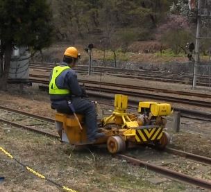

Этих "букашек" (с мотором от газонокосилки :D ), двигающих вагоны, японцы называют "Муравьями".
Судя по видеороликам, эти "Муравьи" не такое уж редкое явление на небольших станциях и пром. предприятиях.
