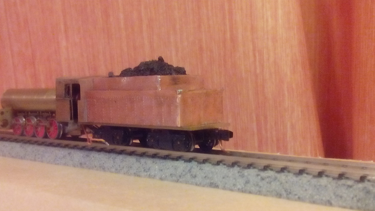

Начал делать корпус тендера.  Сначала из жесткой 0.3 мм бронзы, потом обошью тонкой 0.05 мм с выдавленными клепками.
Еще надо добавить стенки угольной ямы, сам уголь ну и мелочь всякую.
Re: Строю Ов в Nке.
« Ответ #168 : 20 Сентября 2019, 21:08:22 »
Такой длинный тендер. Наверное, без стенок так кажется?
  • Сообщений: 2194
Re: Строю Ов в Nке.
« Ответ #169 : 20 Сентября 2019, 21:32:48 »
Ну, он и на самом деле длинный.
Re: Строю Ов в Nке.
« Ответ #170 : 20 Сентября 2019, 21:52:50 »
вроде и короткие 3-х осные были !
  • Сообщений: 2194
Re: Строю Ов в Nке.
« Ответ #171 : 20 Сентября 2019, 22:26:25 »
Конечно были, но мне с самого начала хотелось четырехосный.

« Ответ #172 : 22 Сентября 2019, 20:48:18 »
Сделал угольное ограждение и угольную кучу. Куча вынимается по желанию.
Re: Строю Ов в Nке.
« Ответ #173 : 22 Сентября 2019, 20:57:44 »
Ух, какие мощные куски угля!
  • Сообщений: 2194
Re: Строю Ов в Nке.
« Ответ #174 : 22 Сентября 2019, 21:00:32 »
Читал, что куски большие были и одной из обязанностей кочегара было разбивать их кувалдой на куски поменьше.

« Ответ #175 : 24 Сентября 2019, 21:52:28 »
Сделал и напаял листы с иммитацией клепок и досок.
Клепки давил шилом, конечно, лучше бы вышло из травленки, но пока так.
