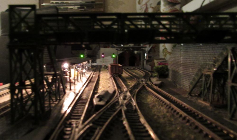

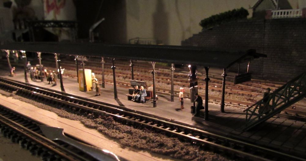

« Ответ #315 : 22 Сентября 2022, 21:32:12 »

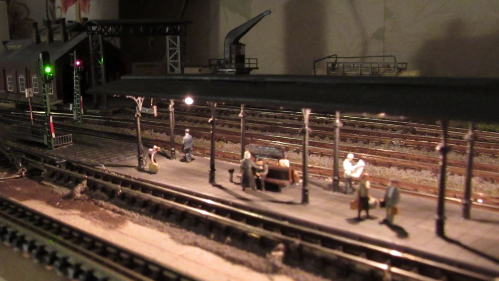

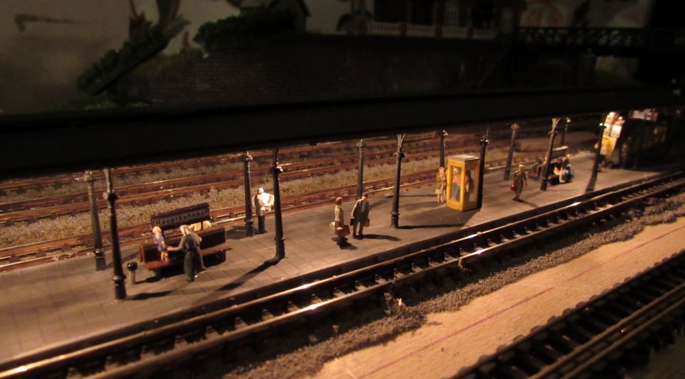

Установка перрона на место и проверка освещения

« Ответ #316 : 22 Сентября 2022, 23:14:11 »
Очень атмосферно  ;D
Re: Модульный макет
« Ответ #317 : 23 Сентября 2022, 08:32:52 »
Очень правильный свет. Такое впечатление, будто смотришь из окна поезда, проезжающего станцию ночью!

« Ответ #318 : 23 Сентября 2022, 10:19:48 »
очень реалистично, как стоп-кадр из фильма.

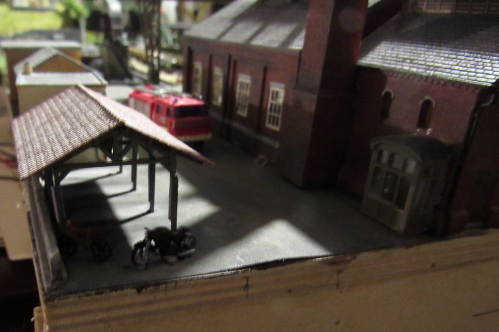

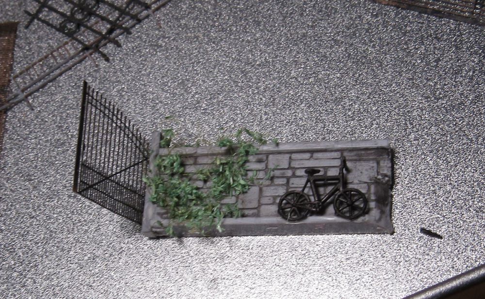

« Ответ #319 : 04 Октября 2022, 20:44:23 »

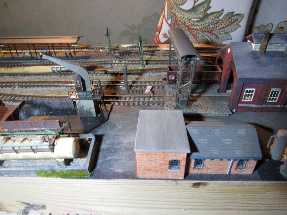

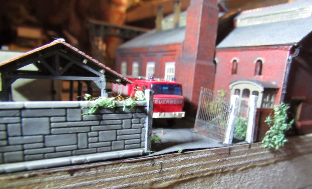

Занялся площадкой, которая находится за зданием депо.
Так как я рассчитываю на круговой обзор, то ее приходится также делать в деталях.
Около ворот у меня будет стоять навес для машин работников.
Купленный набор навеса с лазерной резкой пришлось переделывать - слишком мягкими были опоры из картона. И навес был слишком низким - меньше роста человечка
Сразу же поставил туда велосипед и мотоцикл. Машинки буду ставить позже.
Затем сделал стенку с одной створкой ворот, кустиком и великом
Вот так выглядит входные ворота, когда все поставлено. Пожарная машина поставлена, чтобы посмотреть как она проходит через ворота.

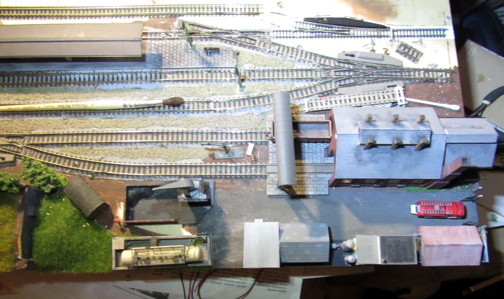

Далее расстановка зданий и сооружений выглядит так:
Может, будут другие предложения, пока можно всё переставить?

« Ответ #320 : 04 Октября 2022, 21:00:43 »
Уютненький дворик получается! А я бы, добавил, что-нибудь из освещения. Либо столбики, либо светильники на стене депо или  там где трава за угольной ямой, поставил бы мачту с прожекторами. Ну и как вишенку на тортик, поставил бы пару светильников под крышей навеса для авто.
Ну как-то , так......

« Ответ #321 : 04 Октября 2022, 23:07:29 »
Спасибо большое! Освещение обязательно будет! Думаю КАК оно будет выглядеть.
Я "плясал" от мачты с прожектором. Но это не совпадает по стилям.
Теперь думаю поставить старинные фонари, но пока не понимаю - куда.

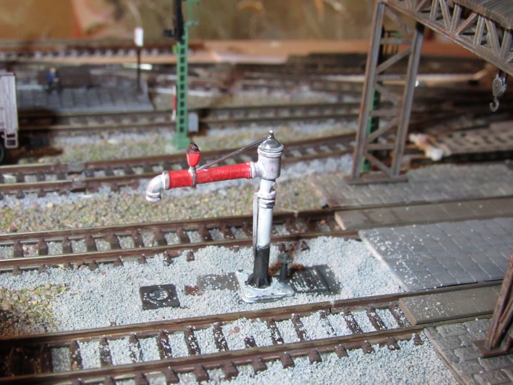

« Ответ #322 : 18 Ноября 2022, 20:46:39 »

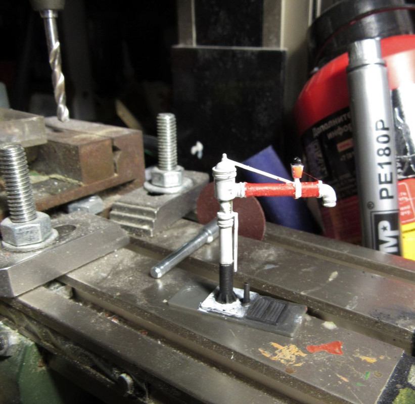

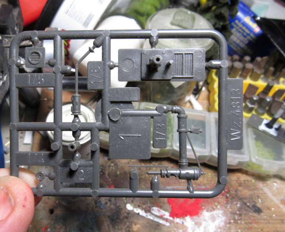

Так как у меня депо для паровозов, то необходимо будет поставить гидроколонку для заправки паровозов водой.
У меня была вот такая заготовка для гидроколонки от фирмы Auhagen (44633), которую надо было привести в надлежащий вид.
Отделил детали от литников и снял заметные следы от литья.
На мой взгляд, моделирование это не только максимальное правдоподобие образцу - иногда просто невозможно сохранить масштаб отдельных деталей - их просто не будет видно. Во-вторых, на макете каждый элемент, та же гидроколонка или домик стоят рядом с другими (тогда как в реальной жизни между ними всегда будет какое-то расстояние). Поэтому моделирование - это баланс между точностью и художественным вымыслом - для меня нет трагедии, если на модели указано шесть винтиков вместо десяти.
У меня гидроколонка стоит перед темным депо и рядом с темной (по фону) угольной ямой, поэтому она должна быть светлой. Вот такая она у меня получилась после предварительной покраски:
Как вы понимаете, модель сделана из пластика, но мне надо показать, что она металлическая (как в реальной жизни) и что она старая. Для этого верх и трос я обработал металлической пудрой, а всё остальное - пастелью.

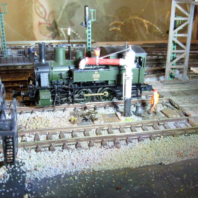

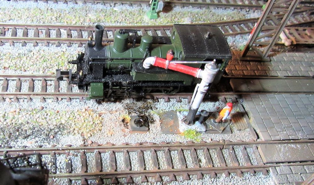

Вот так это выглядит гидроколонка в промежуточной стадии установки на макет:
И в окончательном варианте:
Человечек здесь стоит для проверки масштабирования.
"Пролитая вода" - это краска engine oil - она долго не теряет свой блеск и сквозь нее просвечивается нижележащий слой, то есть очень хорошо смотрится как вода.

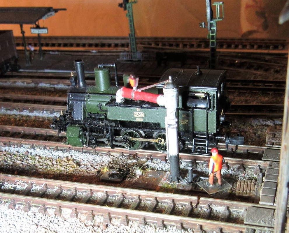

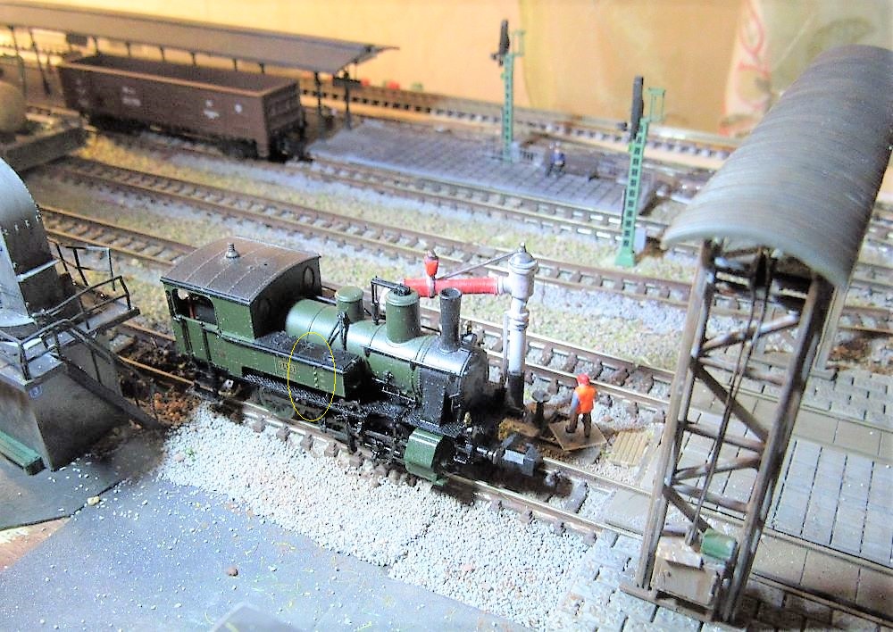

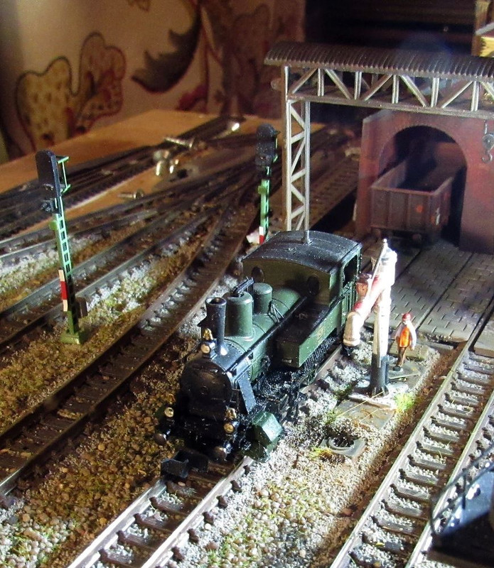

Теперь примерим паровоз:
Когда ставил последнюю фотографию, то обратил внимание, что на модели паровоза есть три "пимпочки" (обведены желтым овалом). Дело в том, что в паровозах обычно уровень воды проверяют по мерной стеклянной трубке. Но вот в совсем старых паровозах на внешней стороне были три крана на разной высоте водяного бака. Льется вода из верхнего крана - паровоз полностью заправлен. Если вода есть только в самом нижнем кране - караул, надо срочно наливать воду.
То есть, MiniTrix не забыл и о таких деталях.
Высоты гидроколонки не хватает - она впритык с этим паровозом, но не факт, что подойдет к другим - придется вставить дополнительную вставку.
План по макету на эту неделю выполнен!

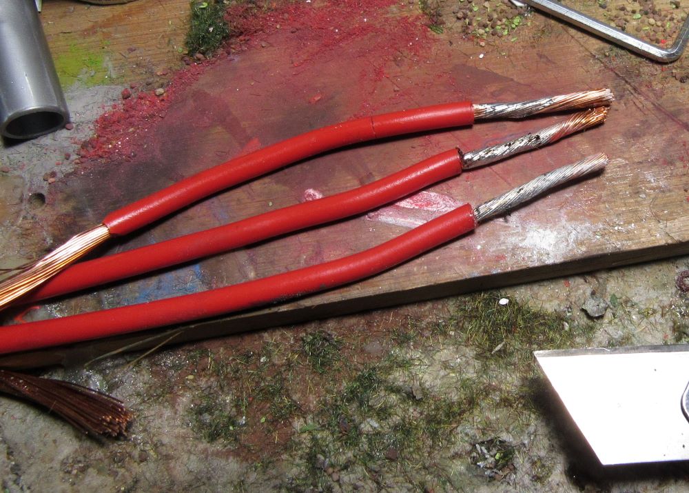

Когда делаешь макет, то домики и сооружения можно купить. А вот о деревьях многие забывают и ставят то, что попроще. Как делаю деревья я?
Берем проволоку (у меня в производстве три дерева сразу):
Пропаиваем один из концов провода, чтобы нам не растерять проволоку во время создания дерева.
После этого снимаем всю оставшуюся изоляцию
Формируем стволы и ветки
Концы проводов закручиваем в петли, что даст нам дополнительные ветки в кроне дерева. Режем петли и пропаиваем ствол и основные ветки
Покрываем клеем ПВА для того, чтобы немного скрыть проволочную природу нашего дерева. Если будет два слоя, то проволоку не будет видно почти совсем. ПВА имеет некоторую гибкость и позволяет гнуть дерево как надо без больших повреждений покрытия.
Покрываем черной акриловой краской.
