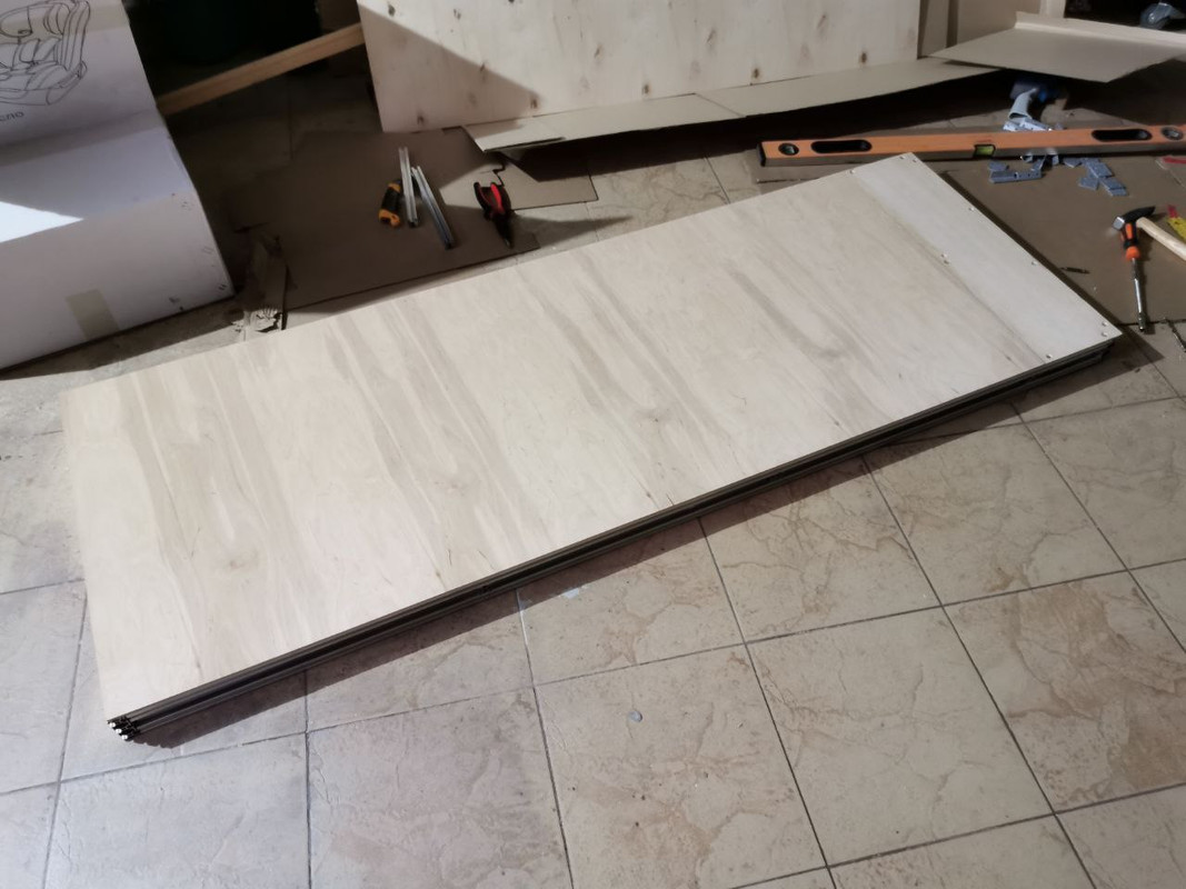

Доброго дня всем
Начал собирать собственно макет. Размер 1700х600, подмакетник - алюминиевый профиль 20х20 высота 60мм. Сверху фанера 6мм
далее план такой
  • закрепить фанеру, зашпаклевать зенковку от винтов
  • наклеить по всему макету пробковую подложку 2мм. Тут кстати вопрос - чем клеить? Обычным ПВА или есть какие-нибудь специальные клеи? Если ПВА - фанеру нужно грунтовать (тем же ПВА)?
  • разложить рельсы.
  • Отметить расположение путей и убрать рельсы.
  • Расположить и закрепить рельеф.
  • Покрыть все коричневым акриловым грунтом. Тут еще вопрос - рельсовый материал TOMIX, стоит ли красить призму тем же коричневым грунтом?
Вот пока такой краткосрочный план. Буду благодарен за конструктивные предложения и конструктивную же критику
Пробку по площадям клеить довольно сложно.
Есть опыт оклейки стены панелями 30х60.
Клей используется типа "Момент".
Технология:
1 - Наносите клей тонким слоем на обе склеиваемые поверхности шпателем (можно зубчатым шпателем). Слой должен быть сплошной и тонкий.
2 - Ждёте 10 - 15 минут (в соответствии с инструкцией на клей). Если не выждать нужное время, то клей будет "газить" и пойдут пузыри.
3 - Прикладываете лист вплотную к кромке предыдущего и плавно распределяете по поверхности слегка сжимая по длине. Это небольшое сжатие обеспечит беззазорность стыков. Работа требует крайней аккуратности, так как приложенный (случайно) кусок пробки отделить не получится. Прижимаете приклееную поверхность чтобы обеспечить адгезию клея.
4 - Спустя небольшое время контролируете наличие пузырей. Если таковые имеются, прорезаете ножом и выдавливаете воздух прижимая пузырь от краёв к разрезу.
Я бы клеил только под пути.
я вообще-то хотел одним куском наклеить - это еще геморней?
там и так призма 4мм, еще на подложку - боюсь, высоко будет
Re: посоветуйте по макету
« Ответ #64 : 04 Сентября 2025, 20:45:47 »
А зачем пробковую подложку под рельеф?
Можно разложить рельсы, разметить где нужна подложка а где нет, а потом вырезать и наклеить там где нужно. и рельеф сделать

а для простоты - цельный лист подложки наклеить, чтобы без швов, а на него и рельсы и рельеф  и все остальное

Доброго дня всем
Пробку лучше клеить по под пути.
Клей - ПВА в красном тюбике, он быстро сохнущий (https://glavsnab.net/kley-moment-stolyar-super-pva-d2-750-g.html).
Я лично делаю так: размечаю, где дороги(можно купить, можно сделать самому и покрасить в цвет асфальта), где проселочные дороги, где тропинки. Туда сыпется песок, гравий на ПВА.
Там где трава, я делаю так: беру коллер коричневый из мурлена на водной основе, мешаю с ПВА тем же, что выше, и с опилками.
Получается такая паста. Пасту наношу шпателями художественными из Леонардо.
Если опилки мелкие, то земля получается равномерная, если крупные, то трава получается неравномерная.
Дальше посыпаю на мокрую турфами разных цветов от вудланд сценик, даю высохнуть и потом уже сеют траву флокатором по технологии Миши Глухова (zlozlo).
По призме я бы смывкой прошелся. Ну и рельсы покрасить надо бы темной ржавчиной.
Ну раз хотите простоты, то наклейте.

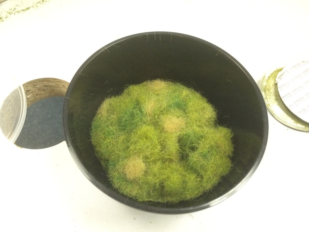

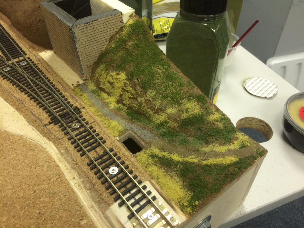

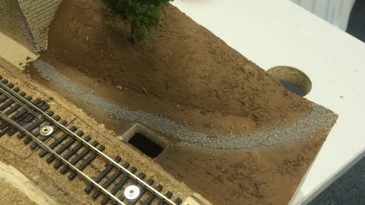

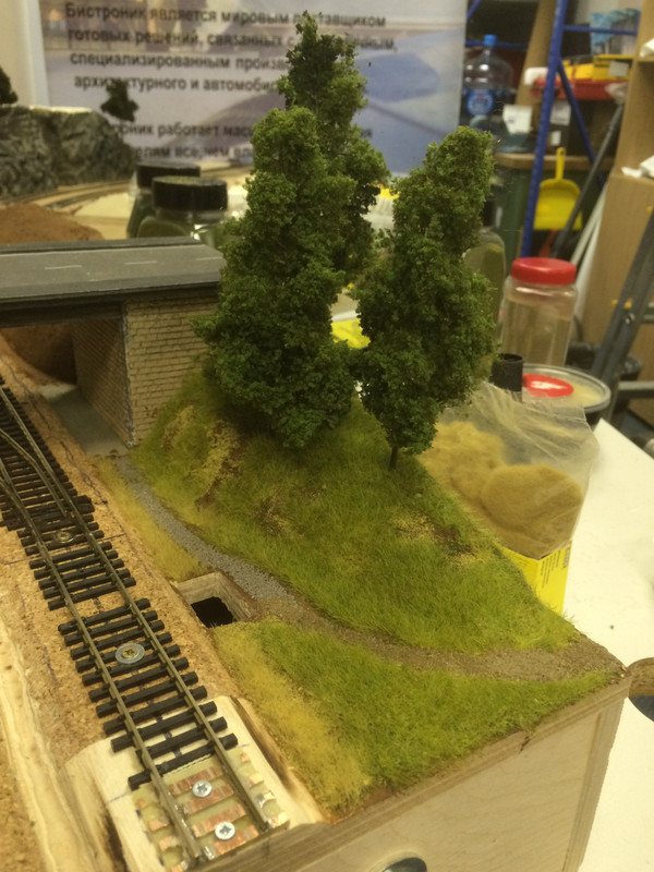

Выглядит вот так(фото и макет - мои):
Земля из опилок и гравийная тропинка по технологии выше(основная идея - придать траве неоднородность по высоте):
Присыпка Вудланд (это именно мелкая пудра, не трава):

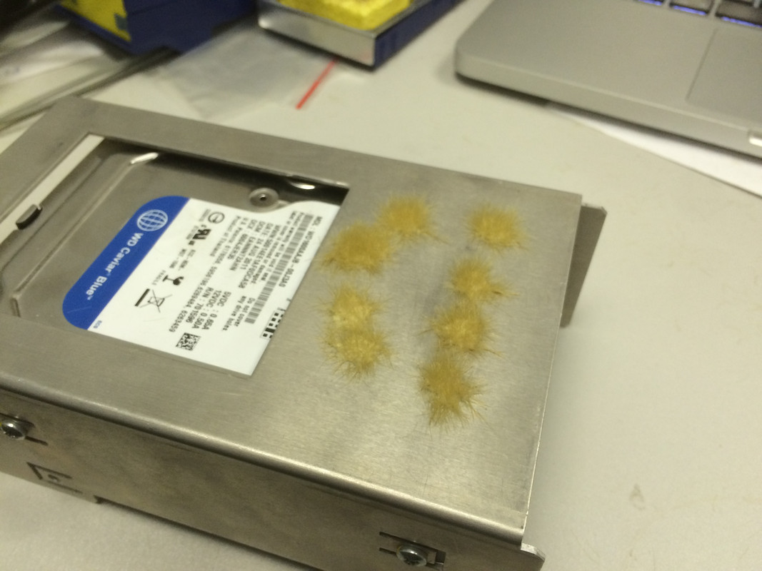

Изготовление кустиков травы:
Трава, замешанная по технологии ЗлоЗло(был сайт, не могу найти):

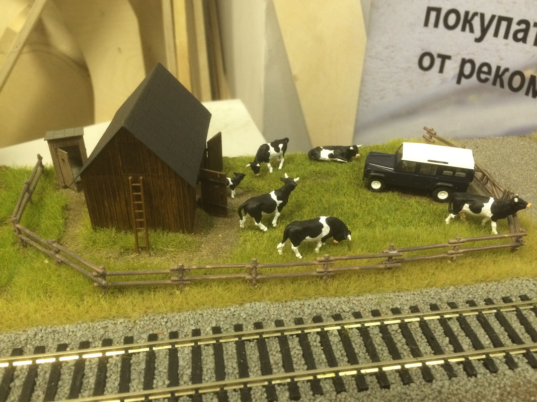

Результат:
Еще примеры этой технологии с этого же модуля:
