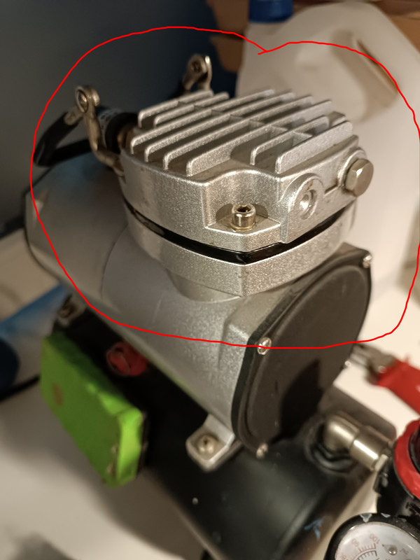

Ребят, те, кто пользуется аэрографом длительное время. А вы делаете какую-то профилактику компрессору?
Туда не надо какое-никакое масло менять, добавлять? Или что-то еще...
Что-то у моего стала головка греться сильно  ???
Вот эта, это Джас

« Ответ #982 : 24 Марта 2023, 20:54:05 »
Нет, Саш. Сливай водичку из ресивера, а то проржавеет как у меня до дырки...
Может стал много красить? Они вроде изначально греются очень нехило.

« Ответ #983 : 24 Марта 2023, 23:44:11 »
Понял, Саш.
Я вот сейчас обнаружил течь из шланга, может он просто чаще включаться стал из-за этого.
Про водичку, да, надо слить)) Спасибо!
Охх! ну и водичка там в нём! Весь подоконник теперь в ржавчине.  :D
« Последнее редактирование: 25 Марта 2023, 00:47:32 от Sandro »

« Ответ #984 : 26 Марта 2023, 14:07:55 »
Этот компрессор необслуживаемый. И да, мой тоже греется не хило.

« Ответ #985 : 26 Марта 2023, 14:25:35 »
Ага, ну вот я воду слил.
Я написал на их московский сайт Jas, они ответили, что можно снять головку и проверить нет ли налетевшей краски на цилиндре, но я не буду снимать крышку.
« Ответ #986 : 26 Марта 2023, 14:34:24 »
А у меня не было воды в ресивере, сколько раз не откручивал пробку. Наверно, мало крашу.

« Ответ #987 : 26 Марта 2023, 15:30:27 »
У меня было так, я открутил нижнюю пробку и тоже одна капелька капнула. Но потом я включил компрессор и он нагнал воздух в ресивер... и плюх!
И вылелось оттуда под давлением с полктакана воды, коричневой со взвесью ржавчины. Видимо эта взвесь и не давала воде протечь самой через дырку.
Потом некоторое время оставил компрессор гнать воздух, тоже немного вылелось.
