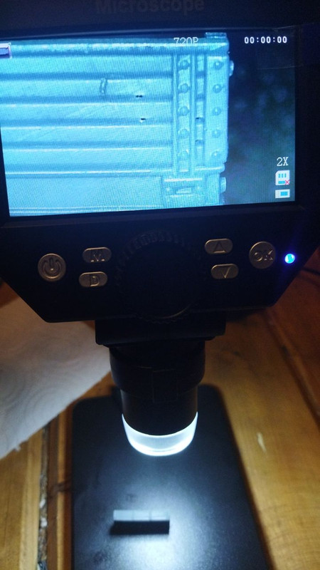

« Ответ #1003 : 17 Октября 2024, 20:09:28 »
Вооот пришло китайское чудо - брал не верил что так работает для меня по работе с мелочью сборка и покраска самое то. Видишь то что не видно даже через лупу или очки и глаза особо напрягать не надо
Это петли кузова паровика Сентинел в нашем масштабе болты на петле 0.2мм
  • Сообщений: 2201
  • Репутация: +211/-0
« Ответ #1004 : 17 Октября 2024, 20:32:08 »
Полезная вещь. ;D
