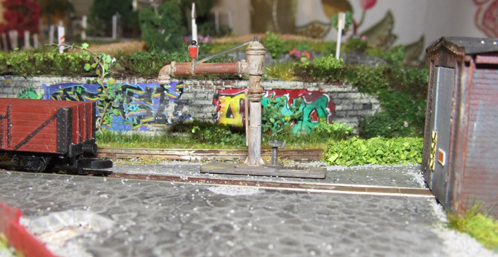

Не хотел показывать, пока не доделаю депо до конца, но нужен совет.

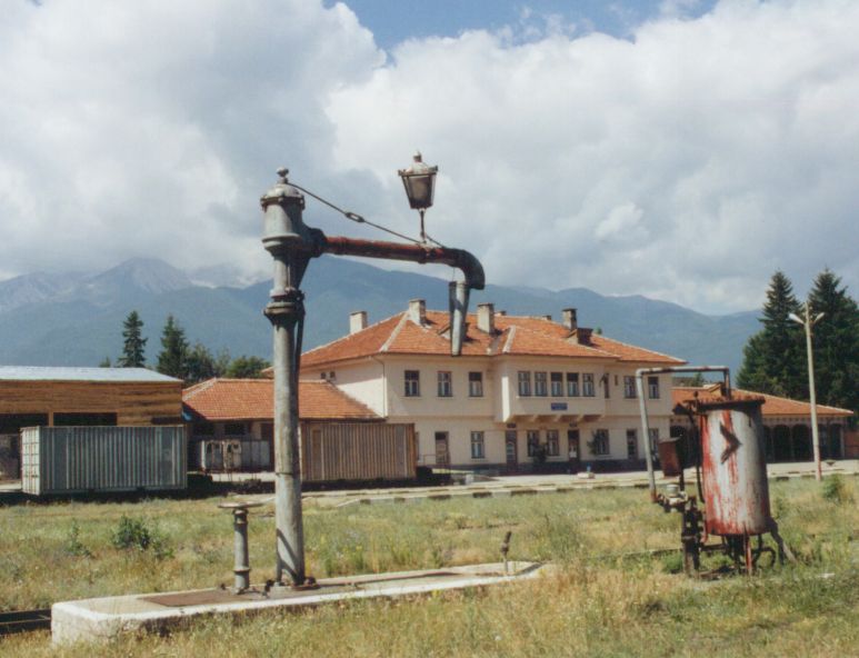

За образец окраски водяной колонки я взял вот это фото:

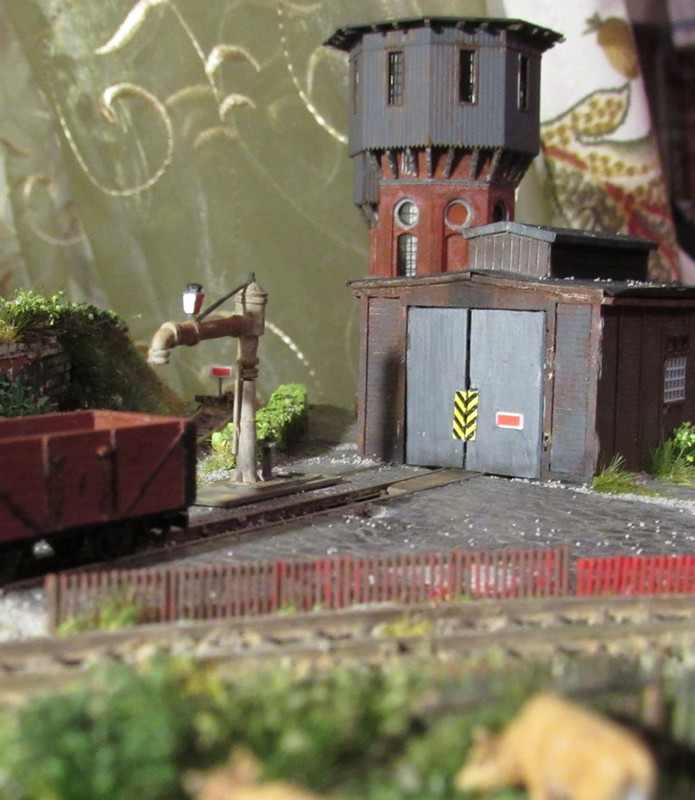

Получилось так (при вспышке) - колонка еще к макету не приклеена:
В принципе, мне результат понравился. Еще будет слив для воды и сама пролитая вода.
Если кто будет красить, последовательность была такова:
- акриловыми красками - красной, белой и серой красить сухой кисточкой (то есть без добавления воды) по вертикали. Тогда получатся разводы как от дождя/осадков.
- через сутки покрыл пастелью - серой+красно-коричневой темной+ светло-желтой) при помощи очень жесткой кисточки с растиранием. В таком случае разводы будут внутри слоя пастели и будут просвечиваться в подсознании при нормальном освещении или при "жестком" свете = при вспышке.

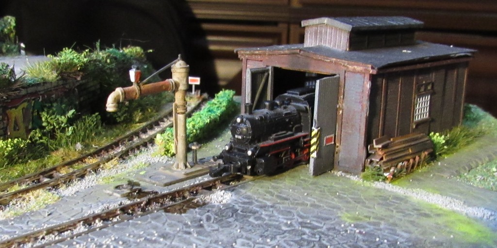

А само депо получается так:
Еще в этой зоне будет склад знаков, велосипед
Вопрос: что бы вы еще добавили из технических деталей/оборудования именно в этом месте?
У меня еще будет угольный дворик и вспомогательное здание - пока в процессе подбора информации и старения.  :selfmade2:
 :friends:
Владимир! Возможно, я и ошибаюсь, но как-то мне "режет глаз" гидроколонна непосредственно перед воротами паровозного сарая.  ???
Обосновать не могу, просто "мешает"...  :)
По поводу "что добавить из инфраструктуры" - не хватает небольшой ямы для сброса шлака.  :thinking:

« Ответ #139 : 17 Октября 2019, 20:35:23 »
Аналогичные ощущения, колонку нужно отодвигать подальше.
Сергей и Андрей, спасибо!

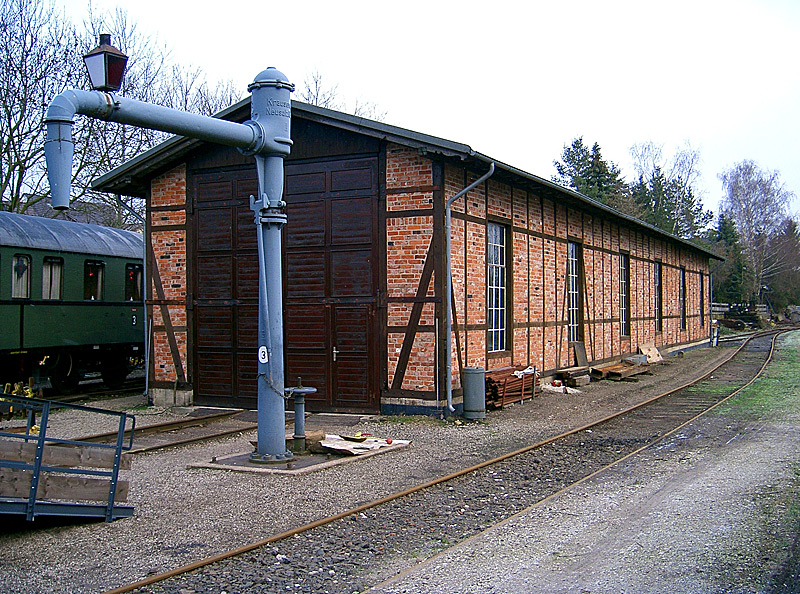

Здесь на модуле очень мало места для самого депо. Я ориентировался на снимки депо местных дорог - таких как:
Колонки стоят прямо у выезда.
Я смогу отодвинуть на сантиметр-два максимум. Но тогда гидроколонка будет мешать погрузке угля.
Сергей, а не найдется пару снимков небольшой ямы для сброса шлака? Большие я нашел, а вот чтобы в маленьком депо... ???
Еще раз - спасибо!

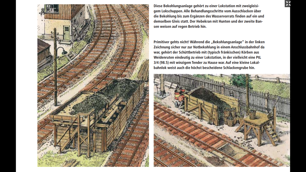

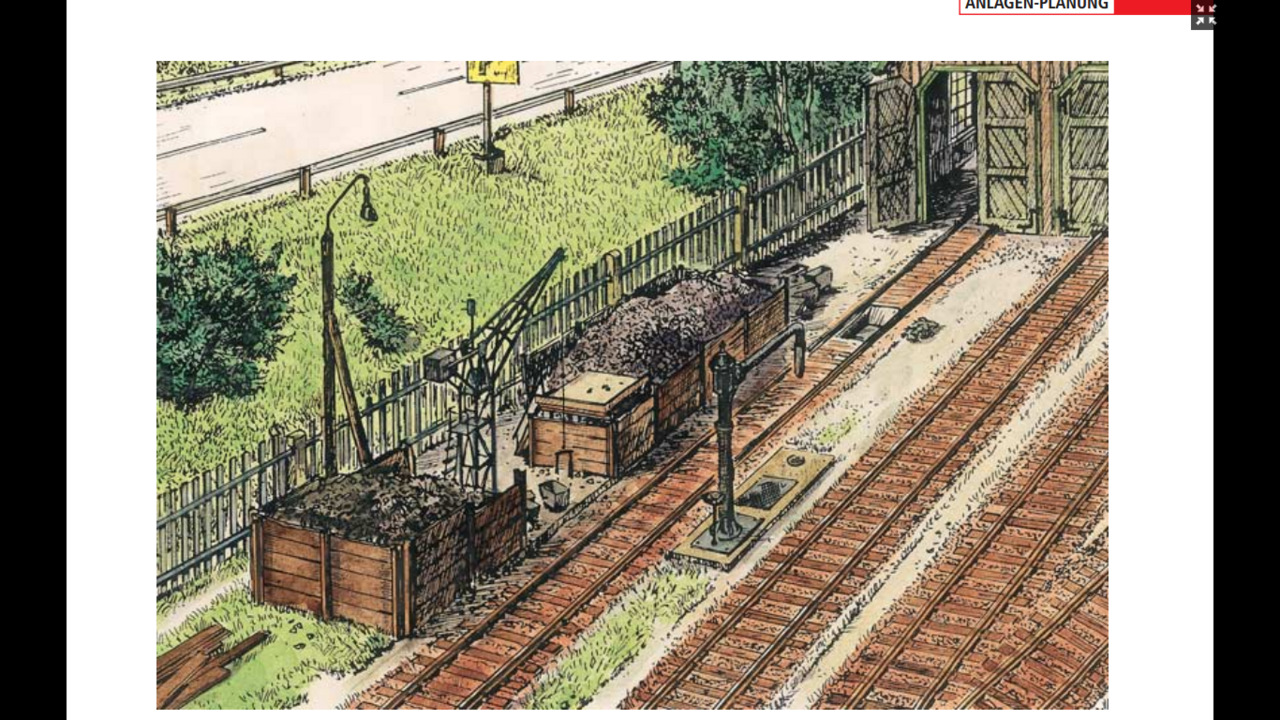

Со снимками - "напряжёнка". Вот, в журнале "MIBA Special 69" на стр.61 (лежит на скейле  :-X ) есть эскизы, на которых отчётливо видны небольшие "ямки" с кучками характерного серо-бурого цвета рядом с ними:

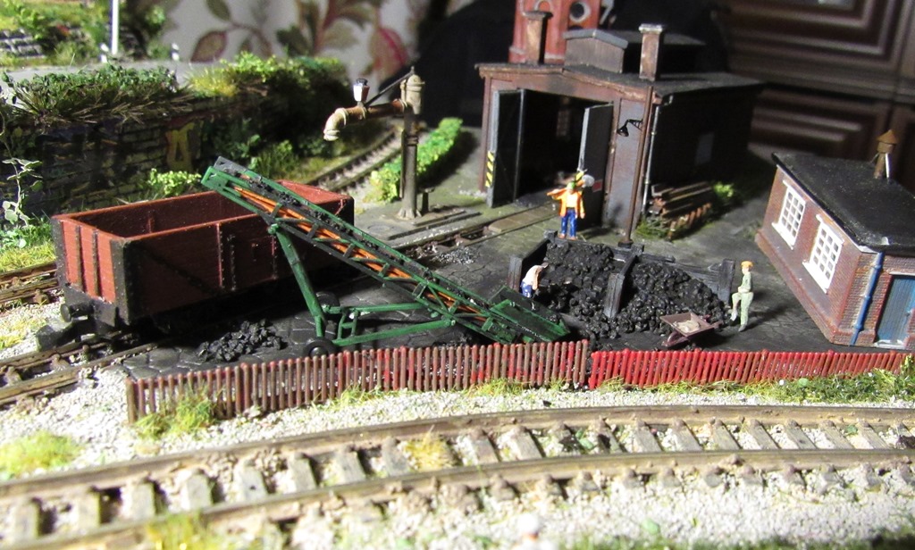

« Ответ #143 : 03 Ноября 2019, 14:05:28 »

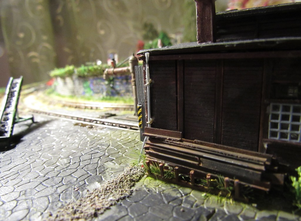

Вот так получился этот узел макета:
Вода идет нормально   ::).
Можно переходить к углеподаче и выгрузке шлака  :)
Вода - краска engine oil
Заготовки металла: Everygreen пластик, покрашенный акриловыми охрой красной и сажей, затем пастель темно и светло коричневая, затем (особенно по торцам) - алюминиевая пудра.

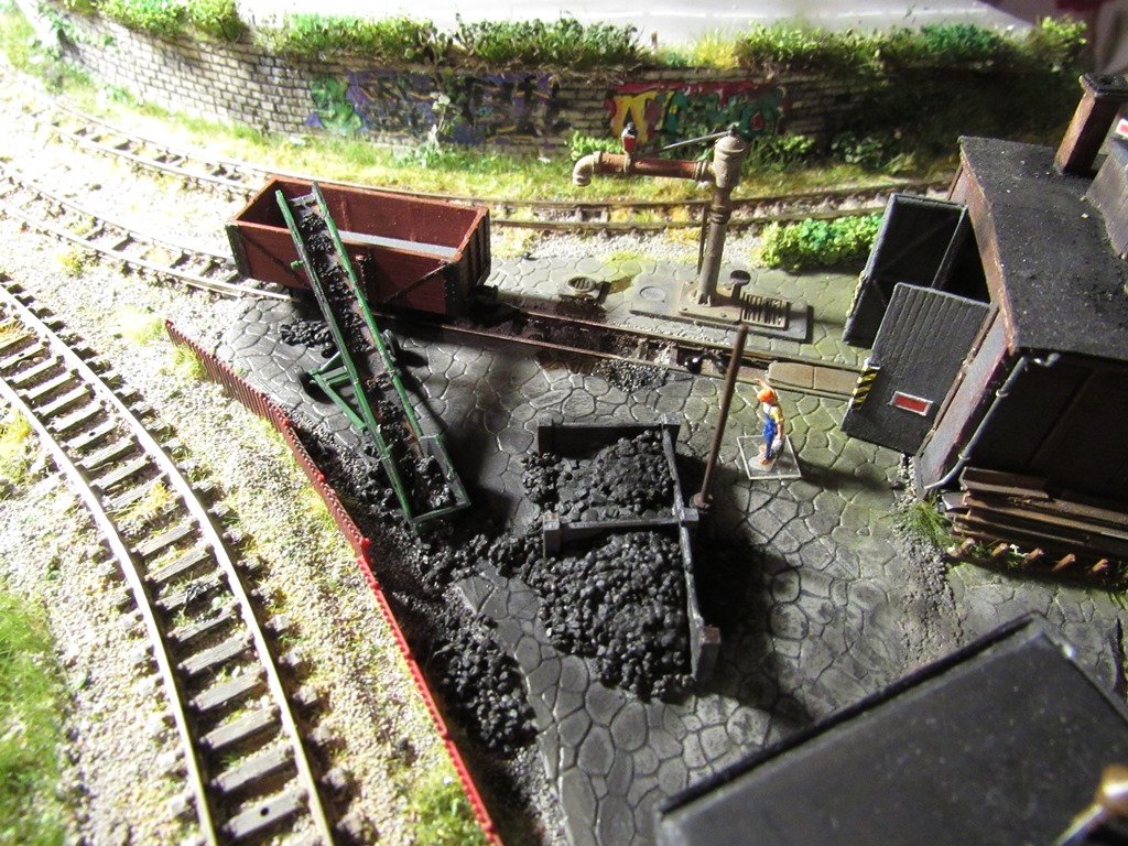

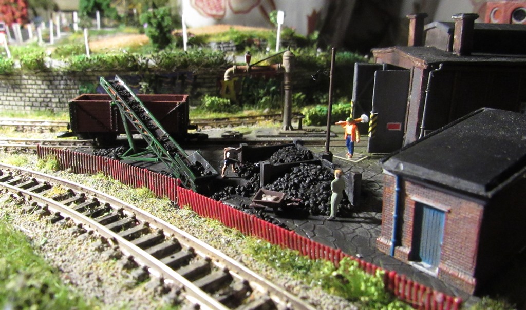

Давайте разбираться с углем.
Вот видите, перед зданием депо у меня образовалось небольшое пустое пространство. И с этой точки - это просто скучно.
Поставить стандартную погрузку не позволяет пространство - его слишком мало на моем модуле. Поэтому я раздербанил стандартный угольный ящик и превратил его в нестандартный.
В качестве угля я использовал балласт для Н0 - он раза в два крупнее балласта для 9ки. Закрасил его акрилом. При сушке в первый раз попробовал фишку для сушки, которую я подсмотрел на Ютубе: залитый черным акрилом (50%воды и 50% краски) балласт положил в микроволновку. Не надо было ждать сутки, чтобы высохла краска - было достаточно 1 (одной!) минуты с остановкой печи каждые 15 секунд для перемешивания окрашенного балласта. И затем минут 10 окрашенный балласт остывал и "приходил в себя". (Не забывайте, что любой профессиональный балласт делается из скорлупы орехов и, если у вас есть аллергия на орехи, то...)
Получившиеся кучки "угля" и площадку обработал самой черной пастелью.
Ей оказалось очень удобно работать.
Мне нужно, чтобы угольный конвейер у меня двигался вокруг оси, чтобы можно было его отодвинуть от пути, когда он не нужен. Поэтому я просверлил дырку (вернее, дырочку) в основании конвейера и в макете и протянул через них проволочку и завязал внизу петелькой. Поэтому, при любом наклоне модуля конвейер сдвинется, повиснет, но не потеряется и не уйдет со своего места.
Второе, я пока не знаю, какая высота будет нужна. У меня есть Z-точный паровозик и вагоны Nm и есть надежда, что когда-нибудь я попытаюсь сделать паровоз для этой колеи. И какая там будет высота....
Фонарный стол я использовал от Z-ки. Чтобы он был немного повыше, я его поднял на 5мм (стержень от шариковой ручки). Заодно этот стержень стал направляющим для проводков освещения.
Видок стал повеселее:

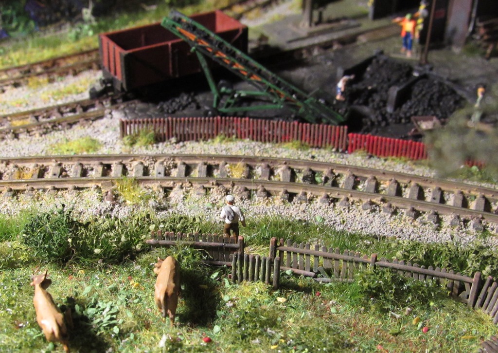

Предварительно, фигуры будут стоять так:
Но надо их (фигурки) немного доработать.

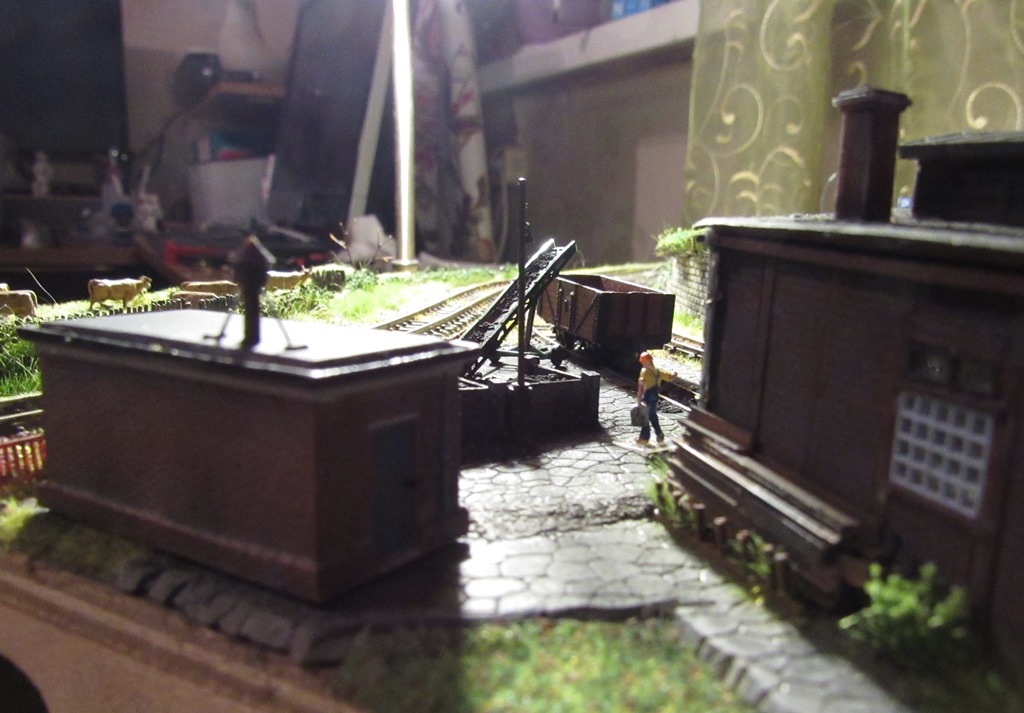

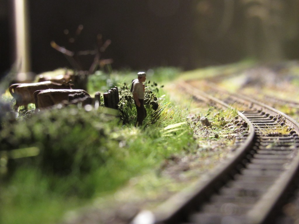

Нашел еще одну точку, которая будет интересной, когда модуль будет готов. Помните моих коров и калиточку? Вот там я сделал тропинку, по которой в депо идет один из работников.
Если на это посмотреть с другой стороны, то будет очень "романтично":
А когда пойдут поезда, это будет одна из интересных точек для фото.

...раздербанил стандартный угольный ящик и превратил его в нестандартный.
Ящик получился отличный, живописный ;D , но КМК, он не на своём месте. Хоть транспортёр при таком ящике и выглядит немного "из пушки по воробьям"  :) , тем не менее понятно, как он будет заполнять угольный ящик паровоза.
Совершенно непонятно, как уголь попадает в ящик-склад? Скорее всего, его будут привозить в полувагоне по широкой колее.  :thinking:
Чаще всего такие ящики располагают параллельно и вплотную к пути подвоза.
А калитка и "дядька" возле неё, и вправду - украшение!  ;D
