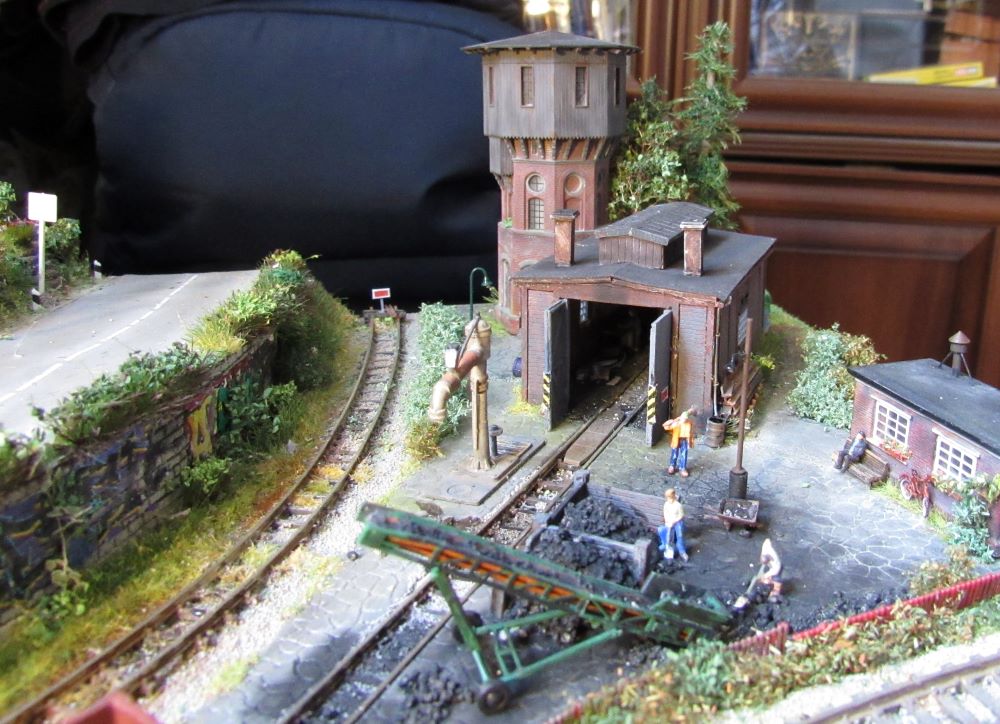

Может я и не прав, но уж больно в чистой одежде народ работает с углем. Может ее немножко угольком подпачкать?
Очень даже правы!!!  Я об этом тоже думал.  ;D
Здесь реальная жизнь сталкивается с моделью.
Проблема в том, что если испачкать ноги в черный цвет - начнут работать размеры, а не цвет: будет казаться, что безногие работяги висят в воздухе над площадкой.
Мне не очень нравится, что они такие белые и блестящие - думаю, над этим буду работать когда закончу весь макет: глаз привыкнет, появится какое-либо решение.

в WARHAMMER есть такой технический элемент https://www.imps-gaming.com/product/agrax-earthshade-2/
у мну где-то был, найду, привезу на покатушки, дам на пробу

честно говоря, не очень в этом разбираюсь, т.к. тут надо понимание и опыт иметь, но немного мониторю тему, у CITADEL есть, с какого-то недавнего времени отдельный раздел по жидкостям, он называется Citadel Technical, и там есть ЭТА:
Краски серии Shade в первую очередь предназначены для придания объёма и тени миниатюрам и фигуркам. Их главная особенность – это высокая текучесть и полупрозрачность, при нанесении на поверхность они сами затекают в углубления фигурки и образуют тени. В народе их называют проливками и они – одни из главных помощников моделистов во всём мире. Также благодаря краскам Shade вы можете создавать различные эффекты на миниатюрах, например, потёки ржавчины или грязь.
Техника затемнения очень простая. Нанесите краску на миниатюры, предварительно покрашенные в базовый цвет, стараясь распределять краску равномерно и избегая скоплений в одном месте. После высыхания вы получите эффект тени и тонировки, после чего вы можете восстановить базовый цвет на выступающих деталях или сразу перейти к высветлениям. В отдельных случаях вы можете точечно использовать краску Shade, нанося её в углубления или вокруг различных деталей, придавая объём.
Если цвет кажется вам слишком насыщенным и тёмным, вы всегда можете воспользоваться фирменным разбавителем от Citadel – Lahmian Medium. Серия красок Shade состоит из 12 матовых и 3 глянцевых цветов, которые поставляются в 24-миллилитровых баночках и не требуют предварительного разбавления для нанесения.
Краски Citadel – это высококачественные краски на акриловой основе. Они не токсичны, безопасны для использования и подходят, как для кисти, так и для аэрографа. Первоначально созданные для покраски миниатюр от Games Workshop, они зарекомендовали себя среди любителей хобби и моделизма по всему миру. Также эти краски отлично подходят для покраски миниатюр из современных настольных игр. Палитра красок Citadel Colour содержит свыше 300 цветов и оттенков и разделена на серии: Base, Layer, Shade, Contrast, Dry, Air, Technical и Spray.

Ну, смывки или проливки - да, хорошая вещь! Если жидко развести масло, тоже получится хорошая проливка.
И еще в нашем и еще более меньших масштабах её хорошо класть не на матовую, а хотя бы на сатин.
Я, честно говоря от матовой краски видимо вообще откажусь... Потом. когда всё готово, можно задуть матовым лаком, это да.

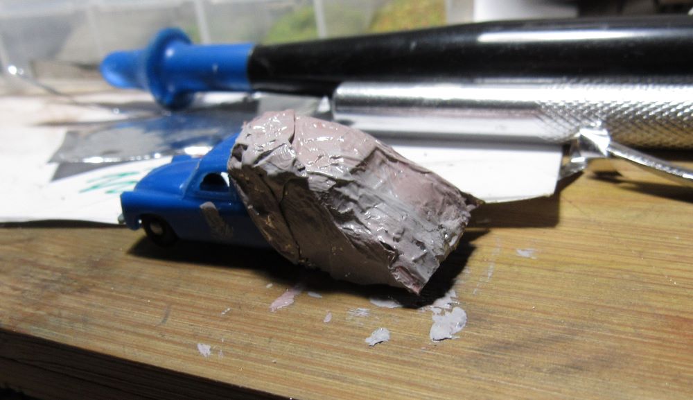

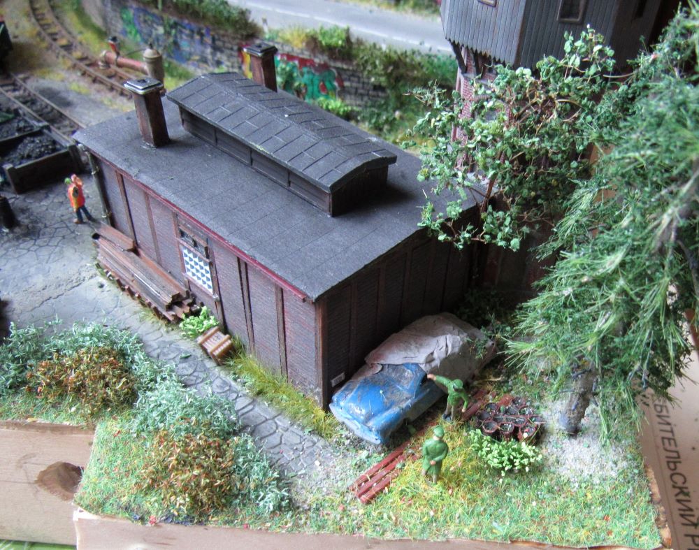

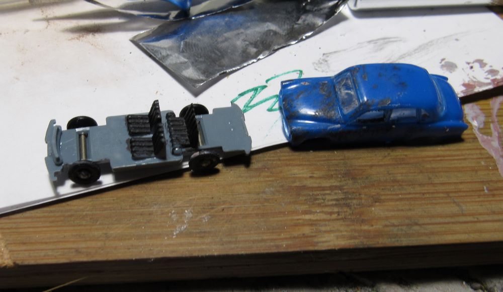

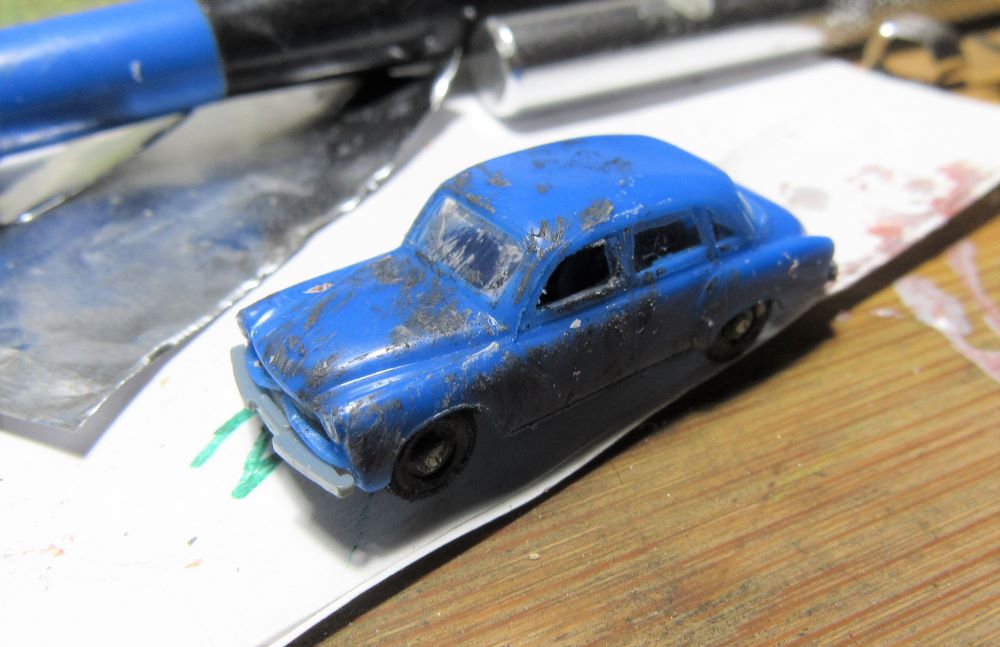

Возвращение к макету после долгого времени похоже на выздоровление: долго вспоминаешь, что ты сделал; еще дольше - что ты хотел сделать....
За зданием депо я хотел сделать знатную свалку, но Пётр (ака Ppav) дал очень хорошую идею с заброшенной машиной.
Из алюминиевой фольги из-под шоколада сделал чехол для машины
Покрасил акрилом

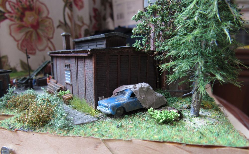

"Выбил" водительское стекло, сделал кожаными сидения, заляпал ту часть машины, которую будет видно

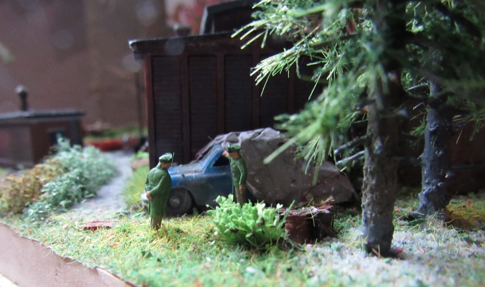

Вот так она встала у меня на макете:

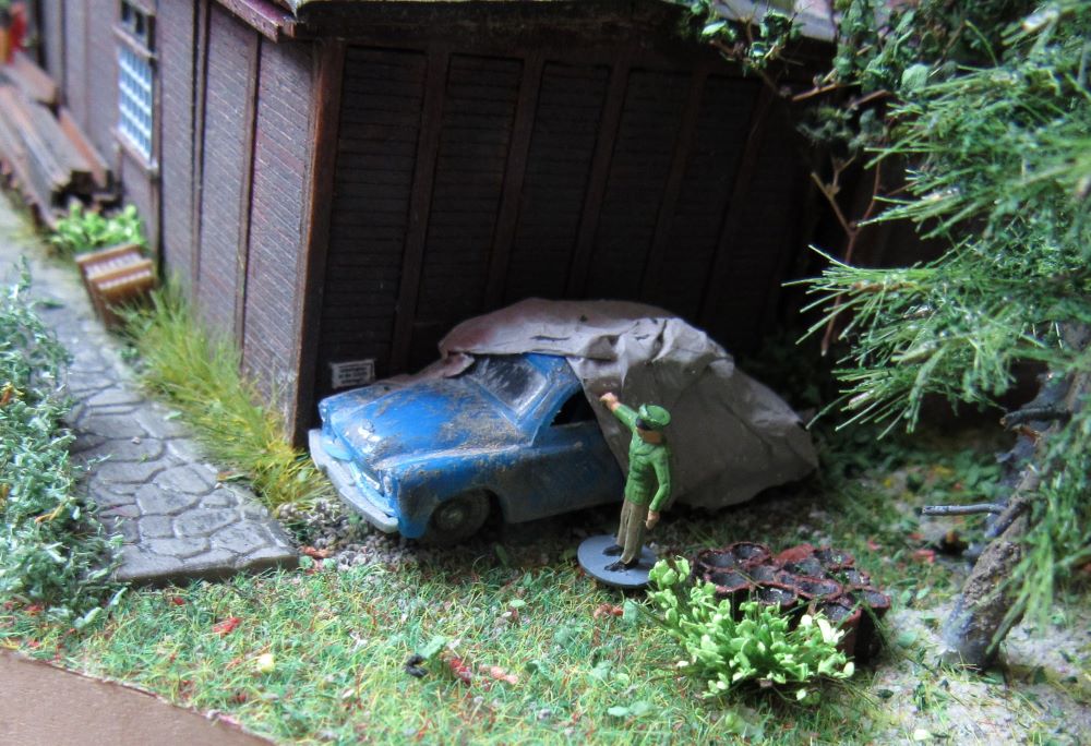

Полицейский оказался маловат для машины. Видите, он на подставке еще и подвис в воздухе.

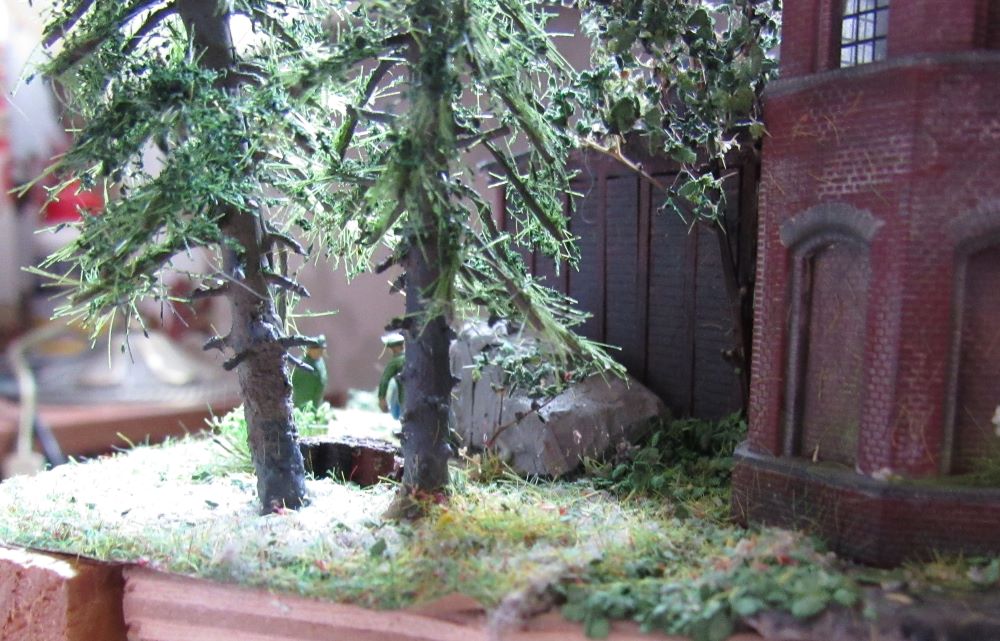

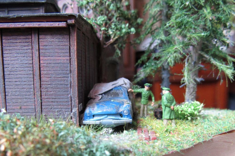

Пришлось срочно маскировать разницу по высоте и положить настил (и убрать подставку под ногами). А также поставил давно купленные елки (Автора, к сожалению, не запомнил. Специально сейчас в переписке искал, но... давно это было. Извините).
Предварительный виды с  двух точек
Осталось в этой части обклеить края макета, заделать ребра травой, "вычистить" газоны пылесосом и кисточками, дополнить цвета пастелью, подключить фонари - боюсь карантина не хватит.  ;)
