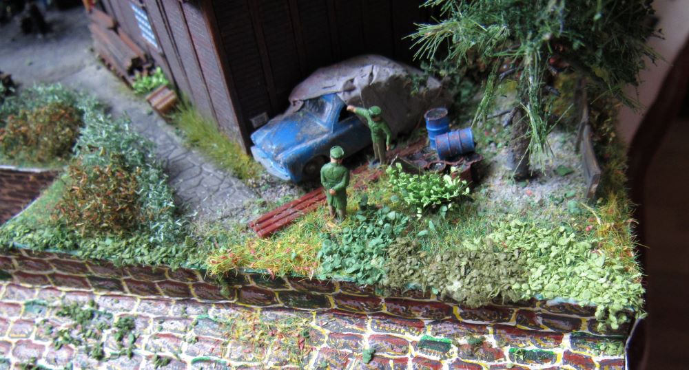

Изумительно получилось! Фактически отдельный эпизод. Диорама в диораме. И сцена, и реквизит, и артисты  ;D
  • Сообщений: 2345
Re: Модульный макет
« Ответ #181 : 29 Марта 2020, 14:17:48 »
Пётр (ака Ppav) дал очень хорошую идею с заброшенной машиной.
Спасибо, Владимир!
Осталось в этой части обклеить края макета, заделать ребра травой, "вычистить" газоны пылесосом и кисточками, дополнить цвета пастелью, подключить фонари - боюсь карантина не хватит.
Должно хватить! Главное, не останавливаться...... ;)

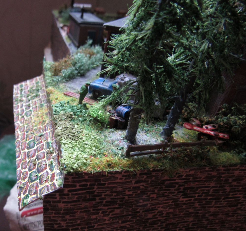

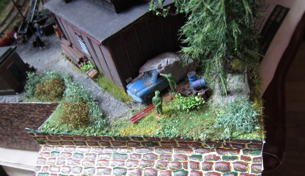

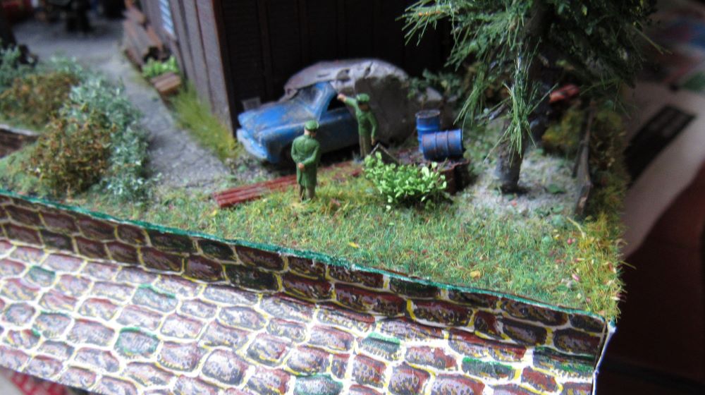

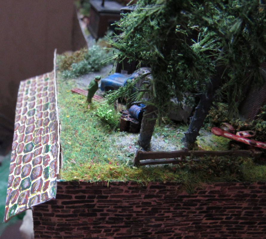

Сегодня я хочу поговорить о завершении работы. Как я заметил, многие и не парятся с краями макетов/модулей.
Получается, примерно, так:
На самом макете всё нормально, а чуть опустишь взгляд  :o
Поэтому я торцы модулей обклеиваю картоном. Если нет картона под камень или под кирпич, можно использовать плотную цветную бумагу.
Приклеиваю картон ПВА примерно на сантиметр выше уровня макета. Когда он высох, отрезал его маникюрными ножницами под уровень макета. Почему маникюрными? После того, как вы сделали траву на макете, плоскость макета перестала быть ровной. Маникюрные (кривые) ножницы позволяют более-менее отследить уровень.
Получили:
Картон - белый на разрезе и видны нестыковки.
Зеленым или черным фломастером закрашиваем торцы
Клеем прошлись по швам и засыпали разной травой. Здесь не нужна точность - иначе приклеенная трава будет лежать ровной полоской, что не очень красиво.
Я как-то показывал свою "палитру"
То есть, есть "трава", "листья", "гравий" и цветной поролон для "объема" (но он больше идет для деревьев и кустов). На краях его применять невыгодно, потому что он засыхает и начинает ломаться и обсыпаться. Получится, что на переднем плане фотографий у вас будут большие поролоновые пузыри и обломки.
Положили на клей траву, листья и т.д. и прижали пальцем. Главное, чтобы приклеенная полоска не была ровной.

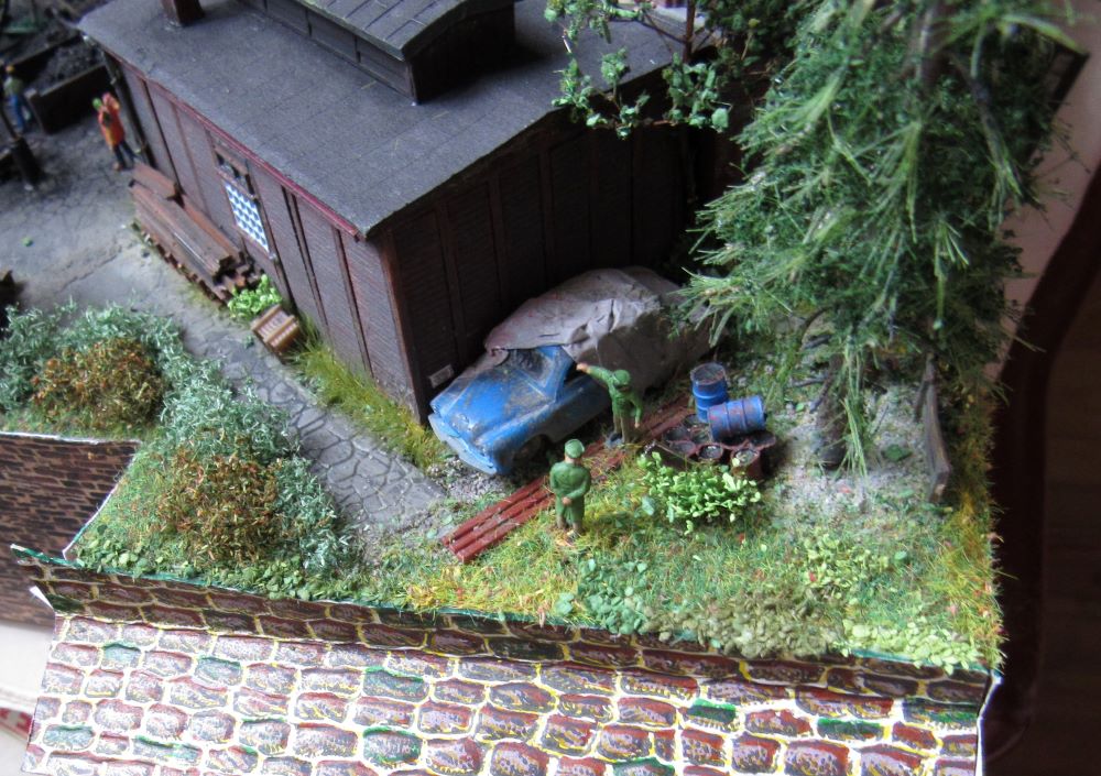

Пока получается так:

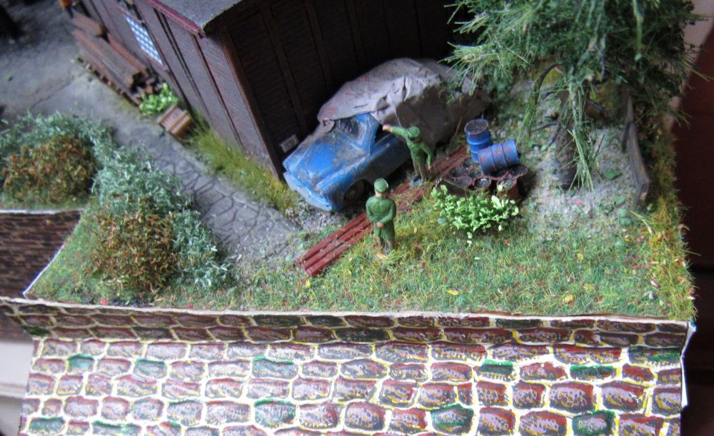

Через пару часов проходим пылесосом для клавиатур или кисточкой.

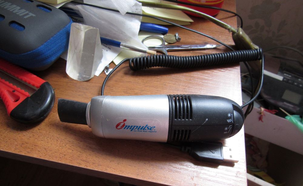

Естественно, где-то получаются "непрокрасы" и их надо пройтись по второму разу. Но через пару недель, когда отпадет всё, что может.
Добавим кустик, чтобы был объем
Теперь пора переходить на следующий участок  :)

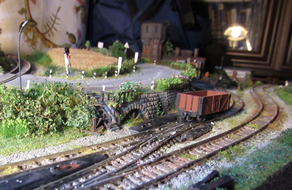

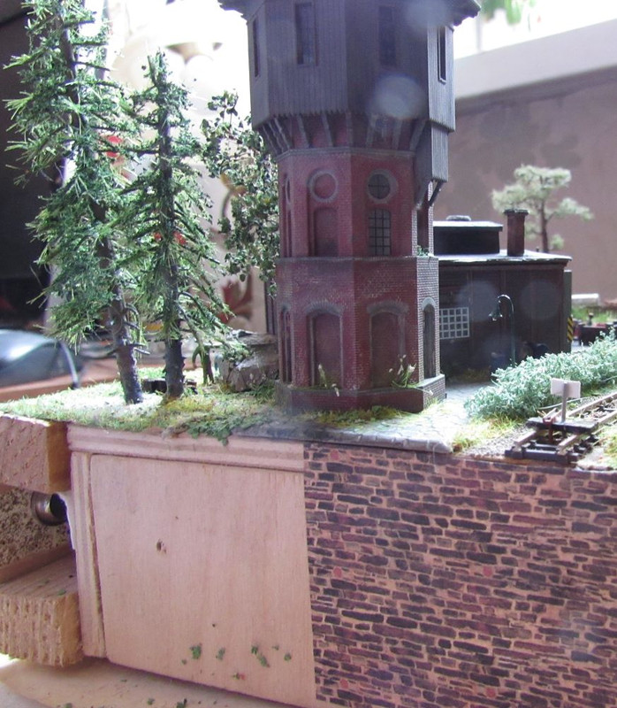

Ну вот, у меня на этом модуле осталось одно полностью незакрытое место - то есть с дыркой на модуле.
Я его даже и не фотографировал - при подготовке этого сообщения я долго искал фотографию как это было.
И, наконец, нашел
Еще раньше я готовил это место под фонарь, который будет освещать переезд. Но, оказалось, в таком положении фонарь будет очень далеко от переезда.
И я никак не мог придумать, что сюда поставить. По смыслу, здесь должна быть лестница, чтобы люди могли из депо ходить на эту часть макета. :)
Но эта "дырка" находится ровно в середине модуля, то есть куда бы ты не смотрел - это место будет маячить на первом плане.

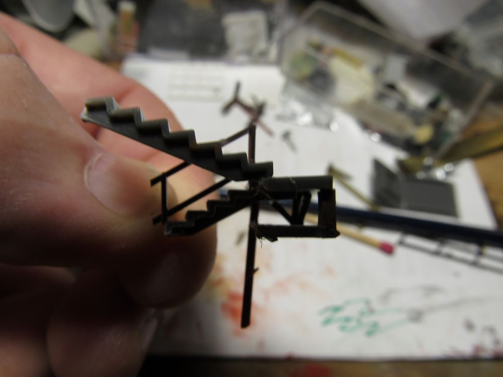

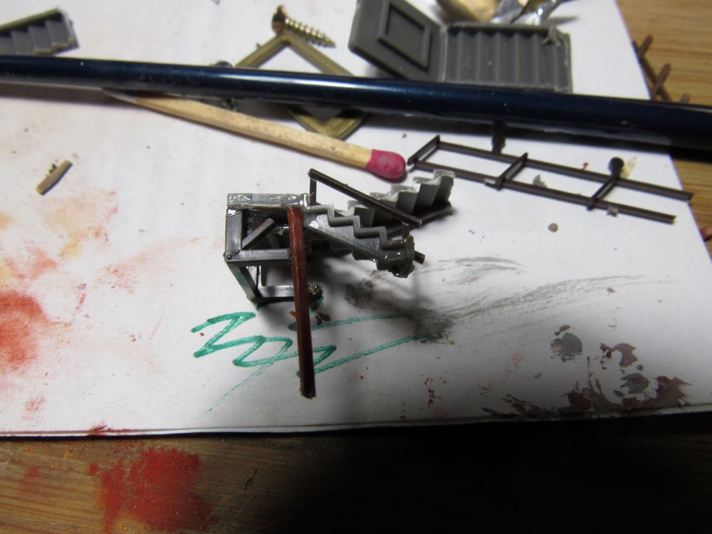

Я хотел поставить стандартную лестницу.
Но она оказалась ОГРОМНОЙ !!!!
Она "забивает" вид на дом.
С горя разрезал лестницу пополам и решил ее сделать с одной промежуточной площадкой.
Это было еще хуже.  :'(  Я даже не пытался ее поставить на макет.

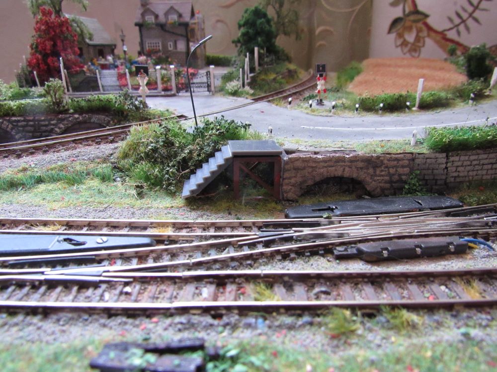

В этом был один толк: я решил поменять направление лестницы. И присобачить прямо к стенке.

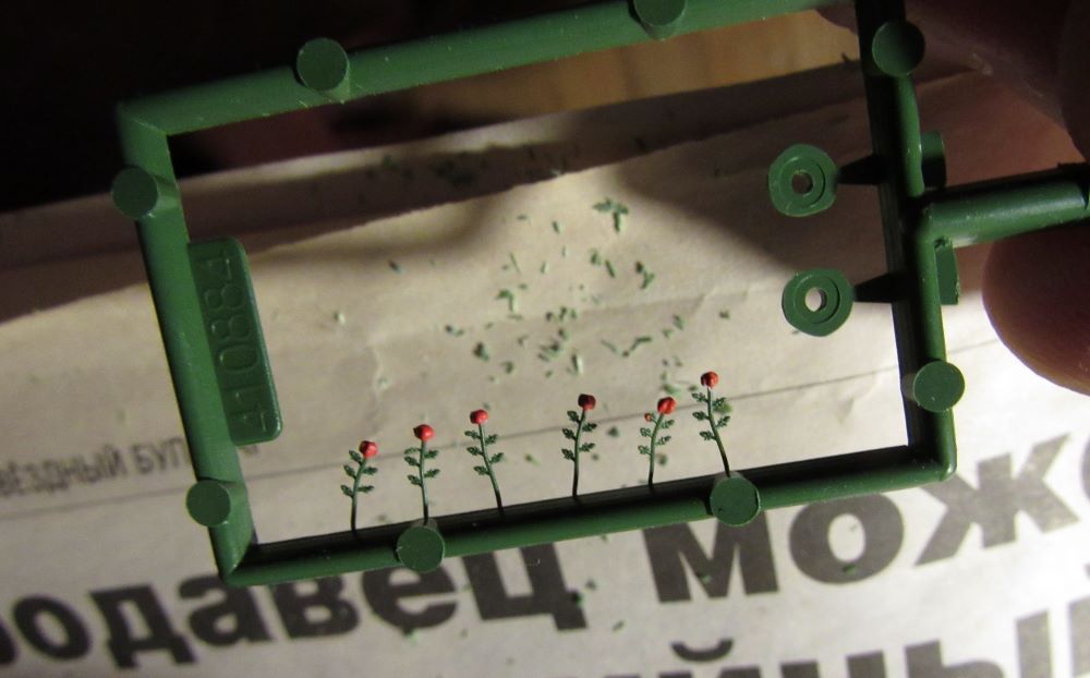

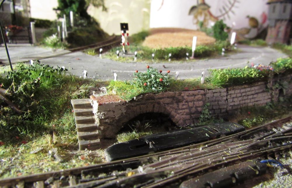

Сверху положил бумажный газон и решил посадить куст роз. Так как он будет в центре макета, может быть кто-то его заметит и попытается рассмотреть.
Розы покрасил сначала белым цветом, а потом, когда они высохли, - красным. На белой грунтовке красный цвет будет более ярким.
Помните, в "Алисе в стране чудес" садовники красили розы. Вот и я занимался тем же.
Розы вставил в "кусты", а не расположил их на общей подставке, как требовалось по конструкции.
Когда устанавливал площадку, то повредил стенку (она же из вспененного полиуретана. Смотрится хорошо, но что-то делать на ней невозможно). Пришлось повреждения заделать шпаклевкой. Установил перила.
Вот тут без фотоаппарата ничего не получится. Кроме него невозможно определить параллельность перил - на глаз этого не видно.
Пришлось сделать десяток снимков и по ним корректировать положение перил, пока клей не застыл.
После этого всё покрасил краской, чтобы у всех деталей был один и тот же цвет.
Такая лестница выглядит гораздо лучше, чем первый вариант, мне кажется. Она не слишком тянет на себя взгляд.

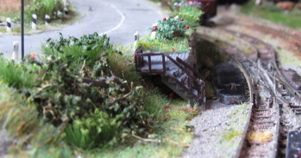

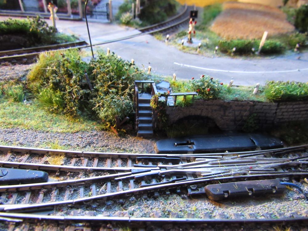

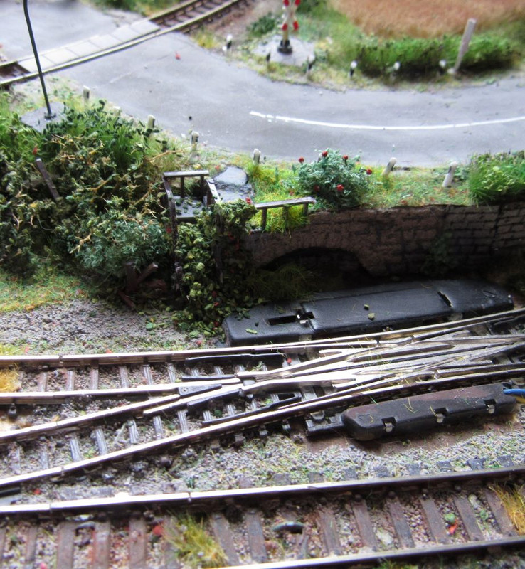

Но... надо, чтобы ее было видно еще меньше. Да и шпаклевка на подпорной стене мне не очень нравилась. Распределив ПВА зубочисткой по всем, плохо смотрящим местам, и засыпал это листвой разных цветов. Так страшно это выглядит вначале.
А так, после того как высох клей и я прошелся по этому месту пылесосиком:

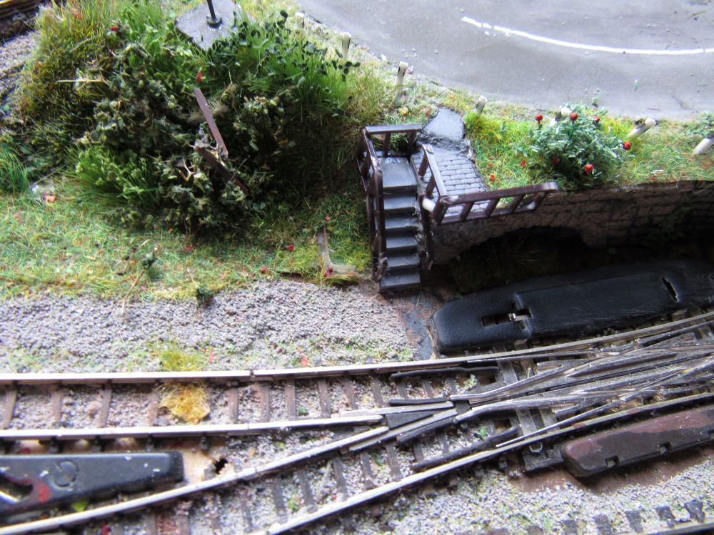

Обратите внимание на палки, торчащие из куста рядом с лестницей. Я решил оставить конструкции от первой лестница (как будто это остатки старой)

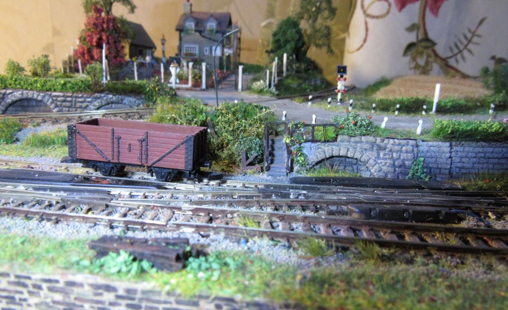

Однако с другой точки это выглядит не так хорошо
Да и с другой точки, это не "вери гуд"
Старая конструкция "выпирает" и тянет взгляд на себя.
Поэтому мне надо будет ее убрать или сделать ее заросшей травой.

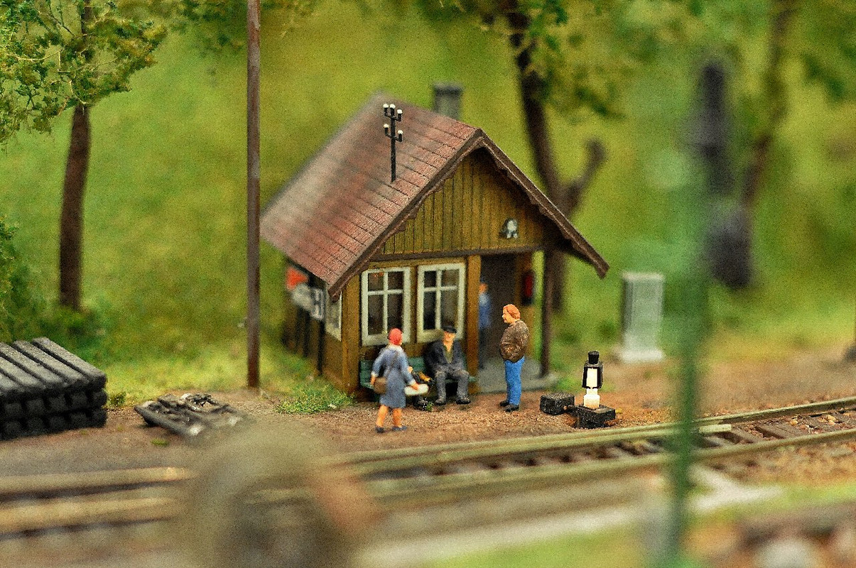

« Ответ #193 : 17 Апреля 2020, 23:30:45 »

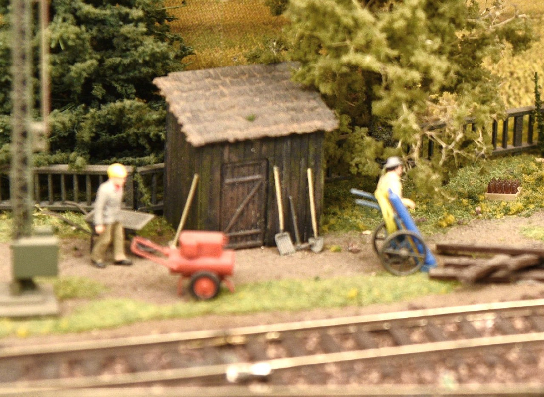

Может слева от лестницы, там вроде место есть воткнуть сараюшку или сторожку какую-нибудь?
Тогда и лестница понятно куда ведет
Типа вот таких:
