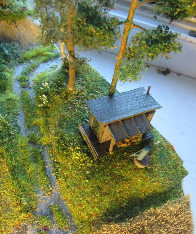

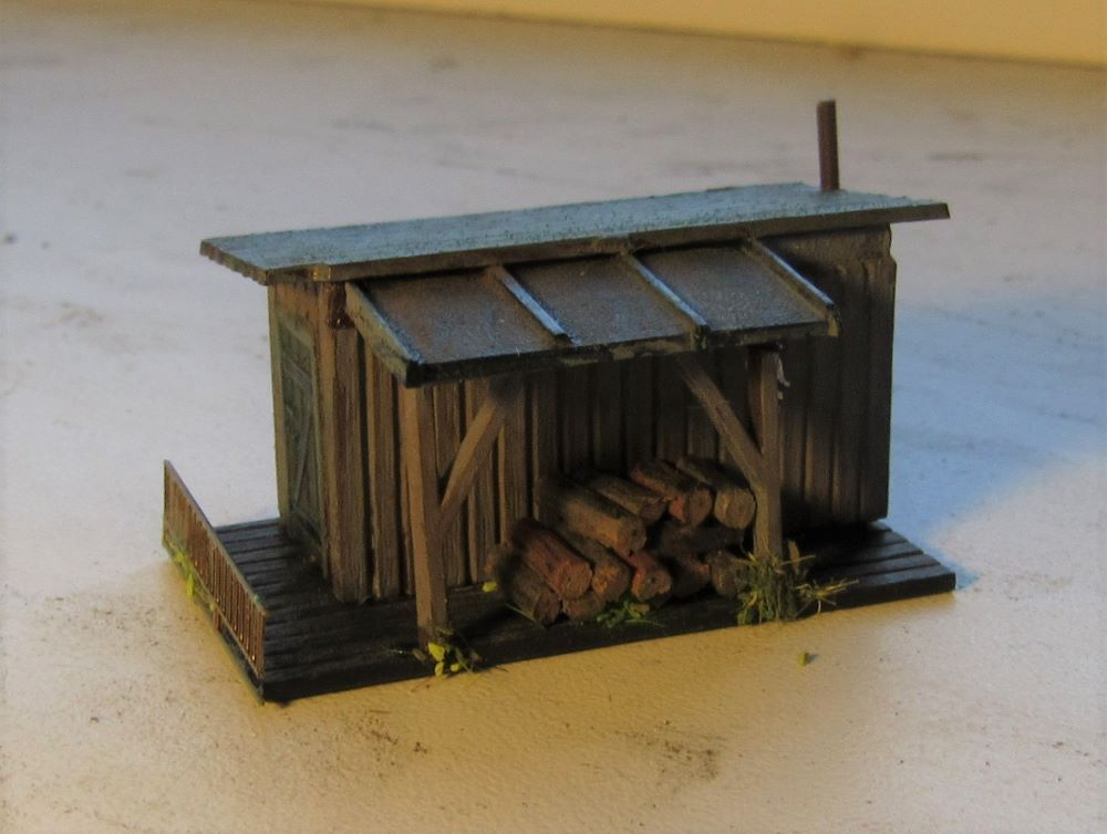

Решил сделать маленький домик на радиусном модуле, чтобы чуть его оживить.
"С миру по нитке" и из остатков других домиков получилось такое сооружение.
Дрова - зубочистка, белье - алюминиевая фольга. Место крепления веревки к стенке будет подкрашено.
Первая примерка - проверка как это будет располагаться. Моя задача создать "дикий, но симпатичный" уголок  ;)
Колодец - по чертежам Modelleisenbaner из стержня шариковой ручки и проволоки.
Пытался сделать вид сверху, но слишком сверху - не получился.
Будут добавлены одно-два дерева, кусты и тропинки

Спасибо за советы Дмитрию ака Kolun66! Пока я над ними думал, то заметил, что дрова-то у меня не колоты  :-\ :-\ :-\
Пришлось вытаскивать бревна и поленья. Заново покрасил две зубочистки, напилил (гораздо короче) и начал резать лезвием на полешки.
Примерно треть "поленьев" у меня разлетелись при пилке (отрезным кругом на Дремеле. Если это делать лезвием ножа, то срез обязательно пойдет на угол и "бревно" будет мятым).
Еще треть полешек унесло дыханьем когда я их резал и клеил. Так что от двух зубочисток осталось только то, что вы видите на фотографиях.
А теперь я поставил его на модуль и добавил деревья, кусты и траву вокруг. Так, мне кажется, смотрится лучше.
Еще хочу поставить лавочку.
А вот колодец ставить оказалось некуда. Он просто не будет вписываться в пейзаж.
И теперь надо приступать к работе над лесом, который находится внутри радиуса.

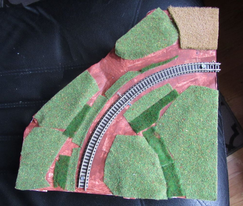

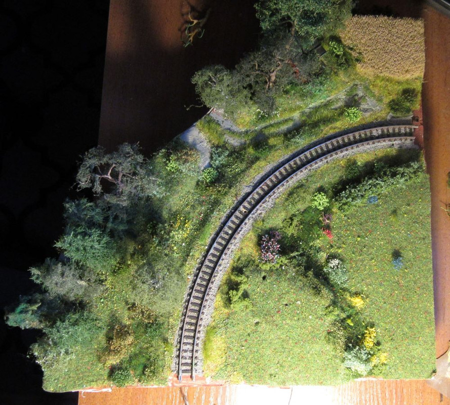

Порылся в архиве и нашел, как трава на моем модуле выглядела в самом начале (на нулевом этапе декорирования).
Вот второй и третий шаги по декорированию. Планирую, что примерно половина внутренней части будет лужайка, а вторая - густой лес, ближе к чаще.
Зеленее газоны выглядят, потому что освещение от лампочки, а не естественное, как на первом снимке.

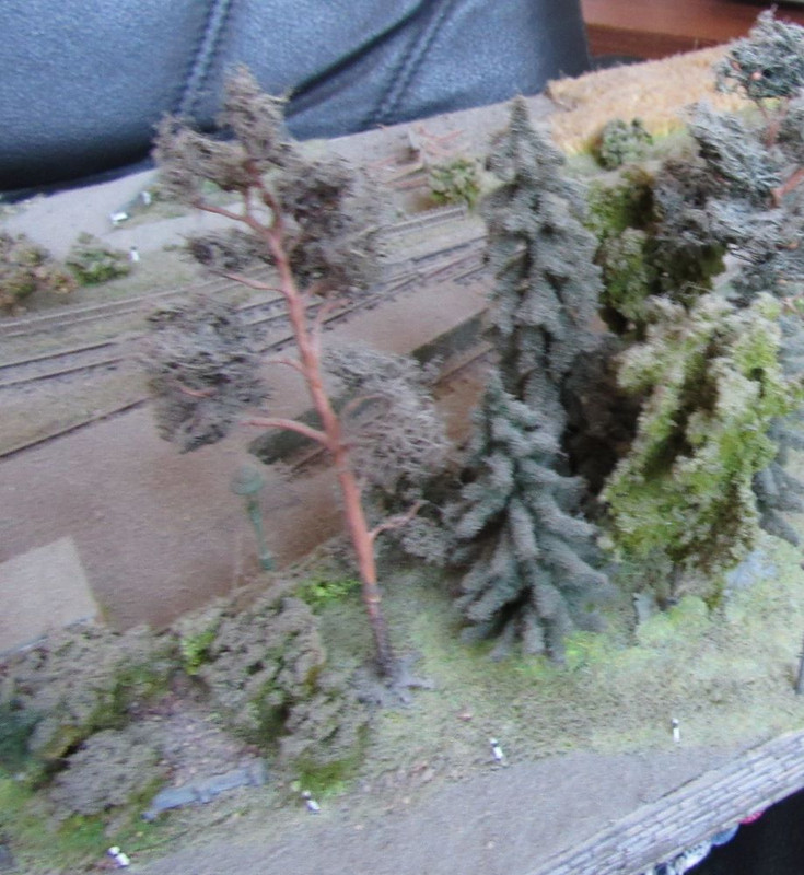

Начал устанавливать деревья внутри радиуса. Они должны скрывать мой состав, чтобы сделать более живописным движение поездов. Но, в тоже время, лес должен быть "прозрачен", чтобы через него что-то но мелькало. Поэтому сюда не подойдут деревья из поролона. Они хороши там, где надо создать "массу зелени".
Деревья вокруг путей должны быть "лесным тоннелем".
Пока на уровне глаз это выглядит так:
И с паровозом, для примерки.
А так это выглядит с обратной стороны.
Так как я много ставлю деревьев из натуральных материалов, которые очень хрупки, приходится вокруг них ставить проволочные деревья, чтобы не ломались первые.
Кусты вдоль пути - стандартный пластик с добавлением фольяжа.
Поймите меня правильно. Во время работы я делаю массу фотографий, чтобы представить как это будет выглядеть. Не всегда можно нагнуться и проверить вид, но фотоаппарат можно поставить везде. Очень часто вылезают косяки и несоответствия, которые не замечаются глазом.
Фотоаппарат и приближает и дает визуальную перспективу макета.
С другой стороны, не всегда то, что видишь на фото, надо исправлять. Почти на всех деревьях видны извивы проволоки. Но, когда вы смотрите на макет глазами - их не заметно.
