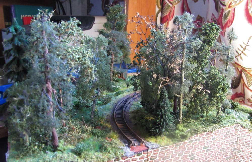

Ну вот, закончил посадку растительности внутри радиусного пути. Теперь почти незаметно ее "упорядочность". Вид сверху:
 Так это выглядит с одной стороны:
И с другой стороны:
А здесь видно, что пластиковые деревья проявляют свою "пластиковость" на просвет. Придется еще что-то добавлять, чтобы это выглядело натуральнее
Здесь вроде все нормально

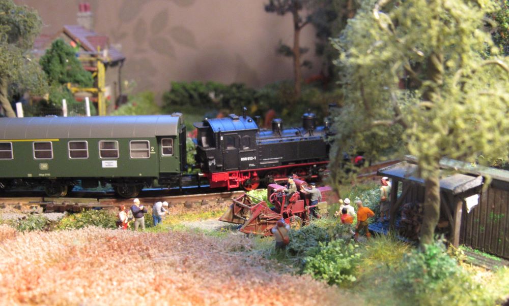

У меня на двух модулях есть пшеничное поле. И поэтому можно спокойно ставить комбайн и другую технику около поля.
Я забыл сфотографировать модель в «чистом виде» без комбайнера.
Так модель выглядела, когда я с большим трудом подобрал и посадил человечка.
Я понимаю, модель достаточно дорогая, и после моего старения ее стоимость будет нулевой. Но я не могу быть «скупым рыцарем» хранить модели только в коробочках и сдувать с них пылинки. Модели должны жить. Моделям локомотивов и вагонов надо давать хоть иногда побегать. А держать автомобили, тракторы и лошадей в коробках – по мне это вообще нарушать их право на модельную жизнь.
В соответствии с найденными фотографиями и видео, я немного состарил комбайн, показав подтеки и темные места (например, где стоит двигатель).

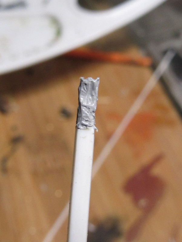

Затем, из пластиковой палочки вырезал мешок для полного зерна, который должен стоять для сбора зерна из комбайна.

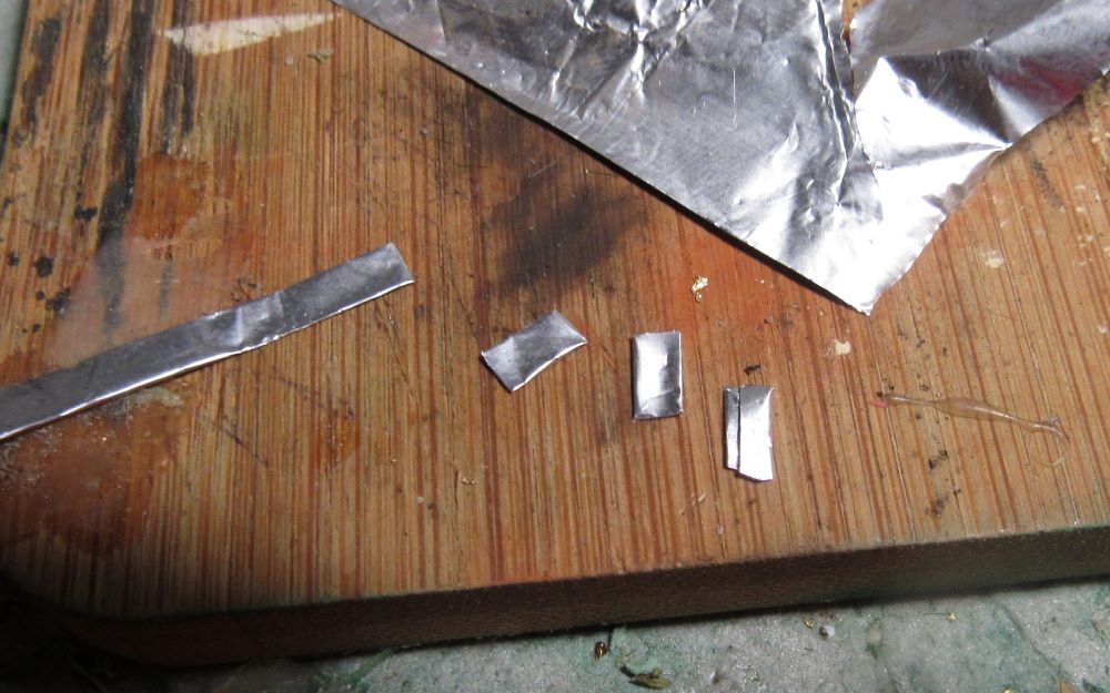

Из фольги от шоколадки, я сделал сложенные мешки. Так как фольга очень тонкая, то ее пришлось сложить, чтобы была видна толщина мешков.
Покрасил их и запылил пастелью
Поставил помощника.
Тему сюжета на макете подсказали вышеуказанные видео – это показ, как работают старые комбайны.
По идее, надо поставить еще грузовую машину, чтобы мешки с зерном отвозить и автобусик, который привез весь этот народ.

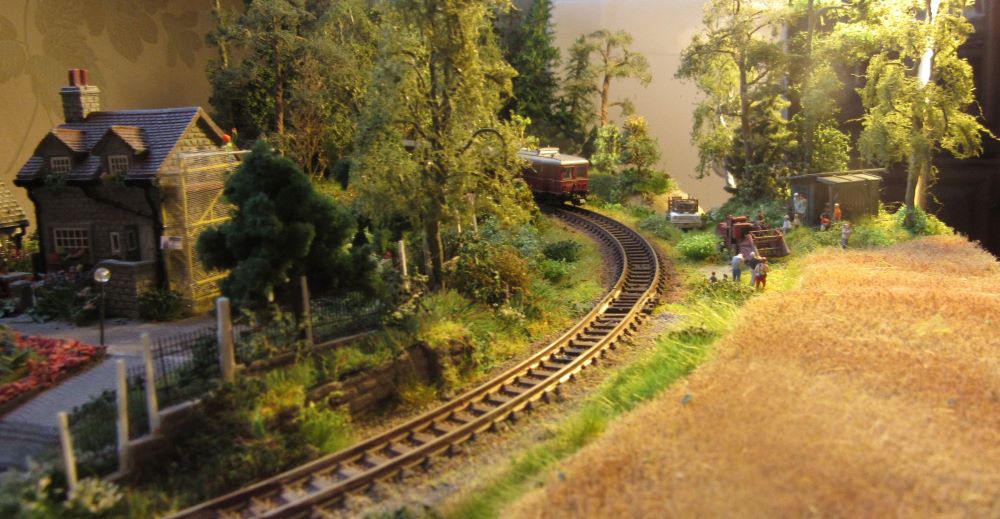

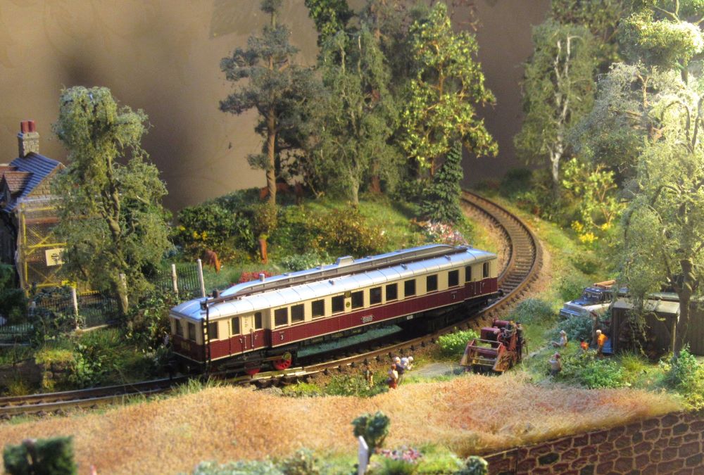

А так выглядит всё в сборе  :)
Re: Модульный макет
« Ответ #262 : 30 Августа 2020, 19:19:22 »
Владимир, Спасибо за фото! Комбайн здорово оживил обстановку!  ;D
Re: Модульный макет
« Ответ #263 : 30 Августа 2020, 19:33:12 »
да уж, чумовая сноповязалка  ;D
Re: Модульный макет
« Ответ #264 : 30 Августа 2020, 21:07:48 »
Хороший получился комбайн!
Re: Модульный макет
« Ответ #265 : 30 Августа 2020, 21:19:24 »
Диорамка прям ожила. ;D

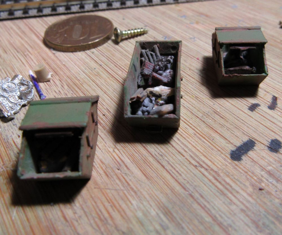

Я взял стандартный набор для склейки. Мне нужен один контейнер, но, я буду делать все три из набора, чтобы потом на них не тратить время.

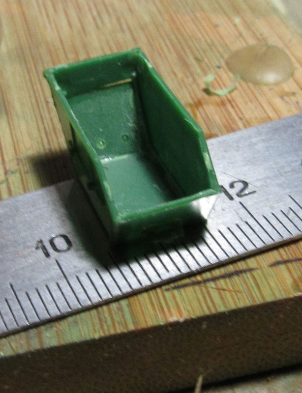

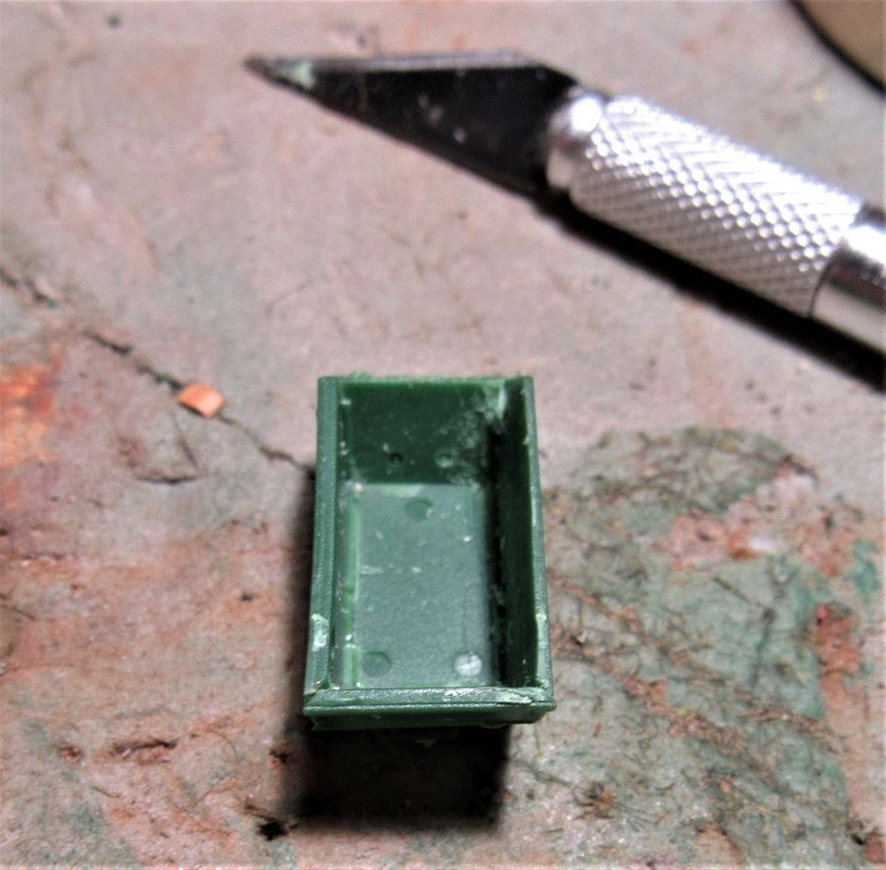

Так как, чисто технологически, пластиковые детали не могут быть тонкими, я очень часто использую прием визуального уменьшения стенок - я снимаю лезвием края. Посмотрите, правый борт контейнера уменьшен - остальные пока имеют фабричную толщину (то есть, я уменьшаю только видимую часть стенки).
А так, когда уменьшил все стенки

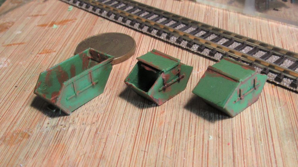

Уменьшил стенки у всех контейнеров и, чтобы скрыть "пластиковость", покрасил их зеленой акриловой краской.
А затем охрой нанес "ржавчину".

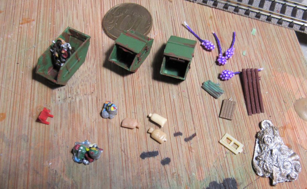

Вместо мусора я использовал различные кусочки от других наборов. А фиолетовые "штучки" - это "тычинки" от  искусственных цветов, которые я взял из набора моей жены. Покрашенные - они будут играть роль мешков с мусором (они могут быть также воздушными шариками у детей, арбузами на ярмарке и т.д. - у меня на них большие планы - я ей все ее цветы обестычиню).
Покрасив мусор, я его вклеил а контейнеры. Последним штрихом была обработка контейнеров пастелью, чтобы выровнять перепад цветов.

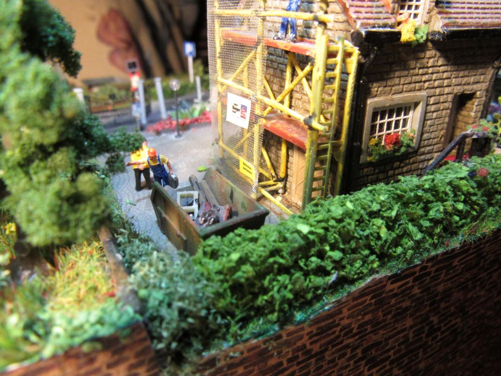

Готовый контейнер можно ставить на макет. К моему разочарованию, мои усилия по раскраске контейнера прошли даром - боковую раскраску просто не видно! Вот вид с одной стороны (человечки поставлены также только для примерки):
С другой:

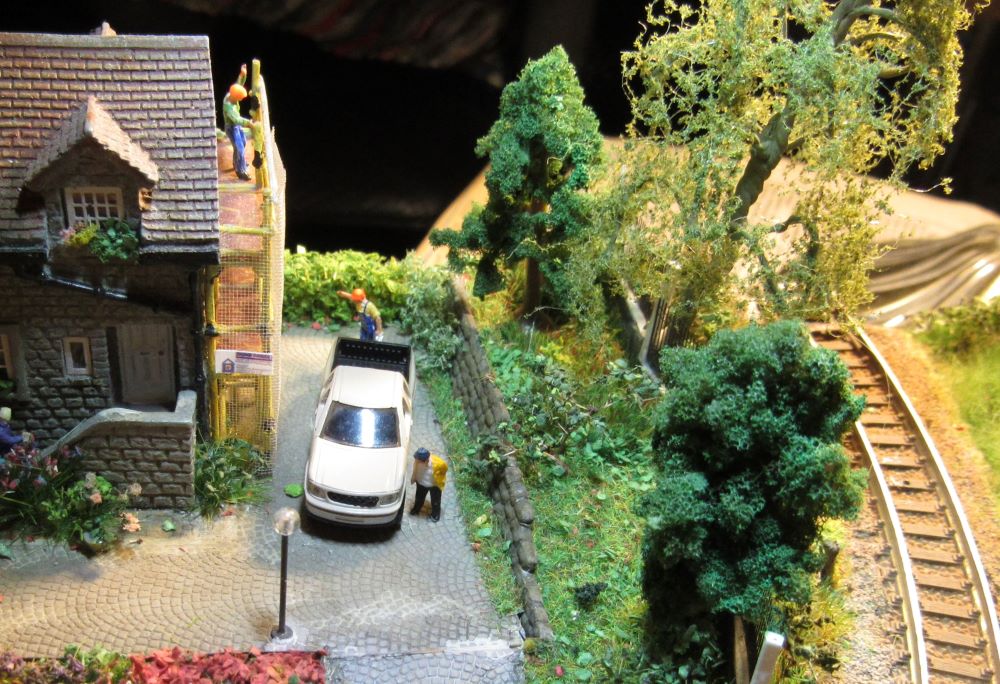

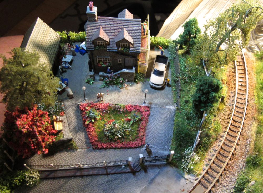

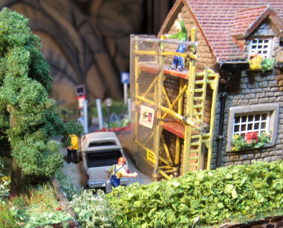

С горя пришла идея обыграть это место машиной, а не контейнером.
Мне кажется, автомобиль слишком большой - он, наоборот, "забивает" всё остальное.
Как вам кажется, что будет лучше оставить на макете? Контейнер или машинку?
Или, может, покрасить автомобиль?
Re: Модульный макет
« Ответ #267 : 30 Января 2021, 12:19:17 »
мне контейнер больше нравится, к тому же, покраска боков не бесполезна, даже на фотографиях бока видны, думаю при "живом" взгляде они будут видны еще лучше, так что все в тему. Контейнеры получились весьма реалистичны.
  • Сообщений: 7464
  • Репутация: +326/-46
Re: Модульный макет
« Ответ #268 : 30 Января 2021, 12:51:25 »
Мне тоже кажется, что контейнер и по смыслу больше подходит и меньше перетягивает на себя внимания.
Re: Модульный макет
« Ответ #269 : 30 Января 2021, 14:03:56 »
Владимир, контейнер больше подходит по теме.
