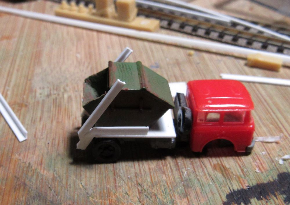

Образец

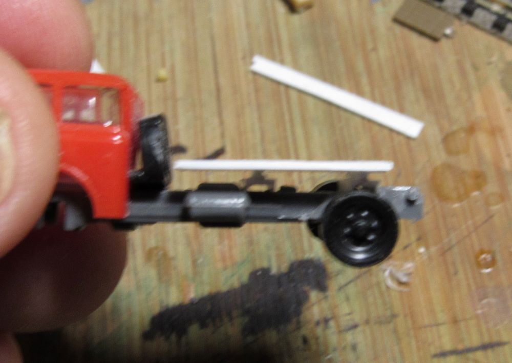

Надо было пристроить второй контейнер. Поэтому я грузовик Шкода (?) переделал под контейнеровоз.
По фотографиям, думаю, понятно как
Красить надо второй раз, однозначно!
Куда ставить на макет - не знаю. Пока пусть так постоит.

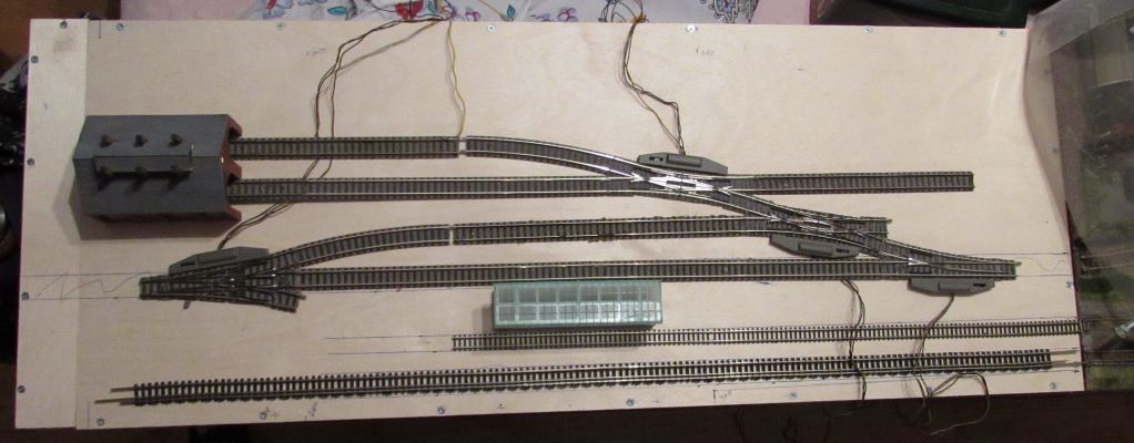

Готовлюсь к закладке очередного модуля.

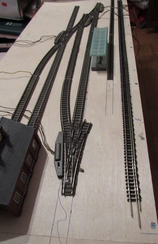

Основной темой модуля будет станция совмещенного типа нормальной N и узкой колеи Nm. Плюс маленькое депо для нормальной колеи и грузовой сарай.
Второй темой будет обыгрывание совмещения нормальной и узкой колеи.
Благодаря Сергею (VSergN) я приобрел шпалы для совмещенного пути. Половину покрасил и собрал трехниточный путь. Сборка оказалась нудной и тяжелой - я стер подушечки пальцев на обеих руках - рельсы входили в шпальную решетку с большим натягом.
Выглядит этот путь гораздо реалистичнее моего самодельного
Одновременно начал работать над двухколейной стрелкой. Если на предыдущем модуле у меня узкая колея уходила от прямого пути нормальной колеи (то есть я только чуть переделал стрелку от Z), то здесь у меня более сложная задача: узкая колея должна идти прямо, а нормальная уходить от нее. Раскурочил стрелку Roco:
Дальше надо думать над узлом расхождения.
Сам модуль будет выглядеть примерно так:
Внизу будет трехниточная колея N + Nm
Вторая снизу - узкоколейка Nm = Z
Третья и далее: нормальная колея N
Примерно так будет выглядеть одна из "видовых" точек.
Что выявила первая примерка:
Расстояние для перрона маловато, его надо как-то расширить.
Слишком мало места для депо. Опять не хватит места на водяную колонку, заправку углем. Но это самый решаемый вопрос переном пересечения.
Будет также вертикальное развитие модуля - но, об этом позже. Сначала надо понять как встанут пути.
Придётся "варганить" вторую крестовину - задача весьма непростая и ответственная!
Угол основной крестовины стрелки Роко - 24°.
Дополнительная крестовина, по-видимому, должна иметь угол пересечения 10-12°.
Может, есть смысл рассмотреть вариант применения готовой крестовины от стрелки с подходящим углом? :facepalm:
К примеру, стрелка Rokuhan типоразмера Z имеет угол 13°.
У того же Roco есть 10-градусные стрелки...
  • Сообщений: 939
  • Репутация: +228/-0
Re: Модульный макет
« Ответ #276 : 28 Марта 2021, 09:27:48 »
Сергей, я когда начал работать со стрелкой, только тогда понял в какую ситуацию я попал.  :o
Стандартную стрелку в 15 градусов я брать не мог - получался очень пологий переход на пересечении. И очень длинный промежуток для прохода колпар - будут проблемы, как обеспечить контакт для локомотивов.
Поэтому я стрелку отложил на пару дней - пусть в голове всё уложится.
А идея взять готовую крестовину просто шикарная - спасибо!
  • Сообщений: 939

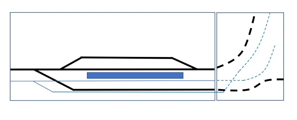

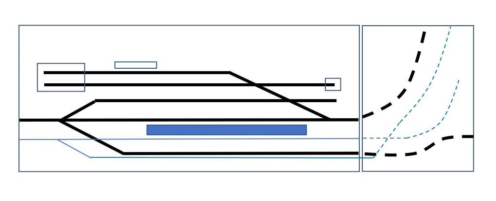

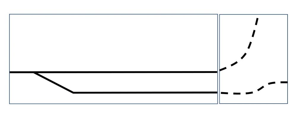

Я решил пояснить идею модуля.
На картинке правый модуль уже есть. Вы его можете посмотреть на предыдущих страницах. На новом модуле у меня нормальная колея (черные линии) должна расходится на два направления
Узкоколейка показана синим цветом. На готовом модуле и та и другая колей показаны штриховыми линиями.
Нормальная колей должна иметь разъезд для одного направления.
Узкоколейка также имеет возможность разъезда.
У них общий перрон, что позволяет сделать пересадку между дорогами.
Для нормальной колеи я решил сделать паровозное депо на два стойла и тупик для работы с котлом.

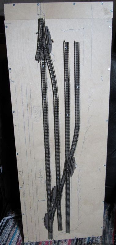

Тройная стрелка позволила увеличить длину перрона на 100мм.

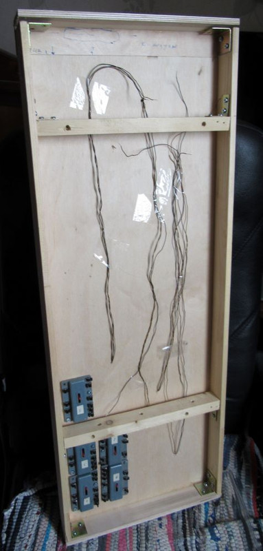

Сделал корпус модуля, поставил, на всякий случай, релюшки.
Предварительно закрепил пути нормальной колей - так что наиболее грязная работа почти закончена.
Теперь я готов неспеша работать с узкоколейкой.
Хотел бы поставить светофоры/семафоры - пока думаю.
