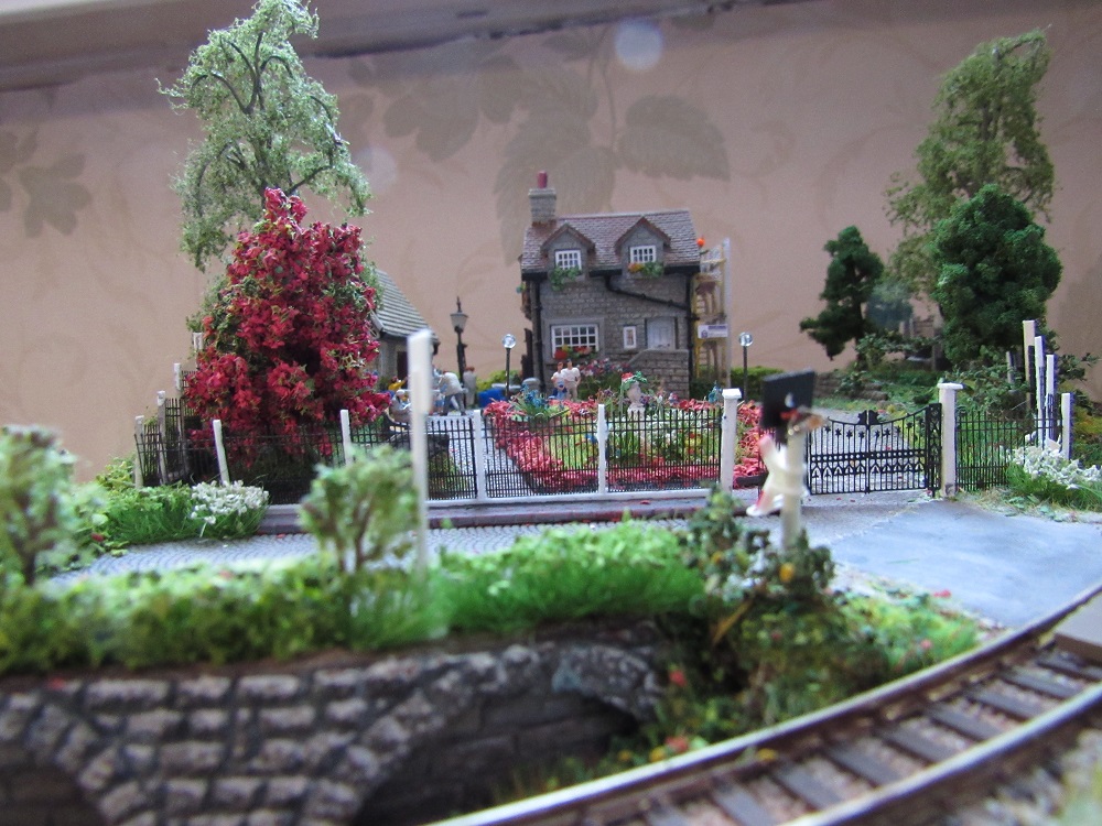

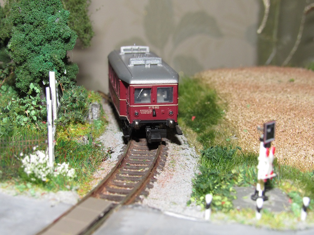

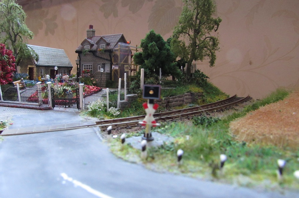

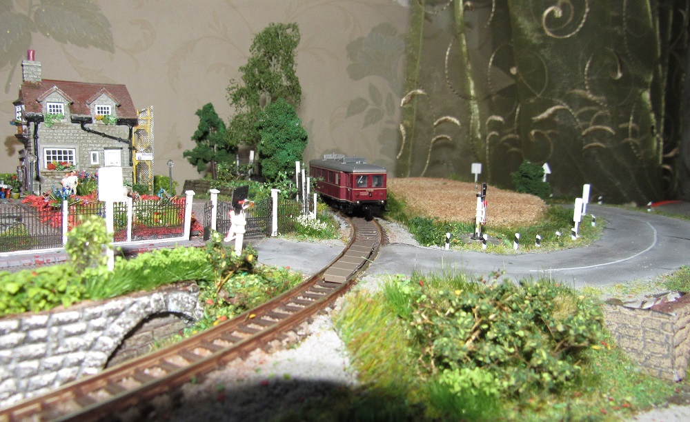

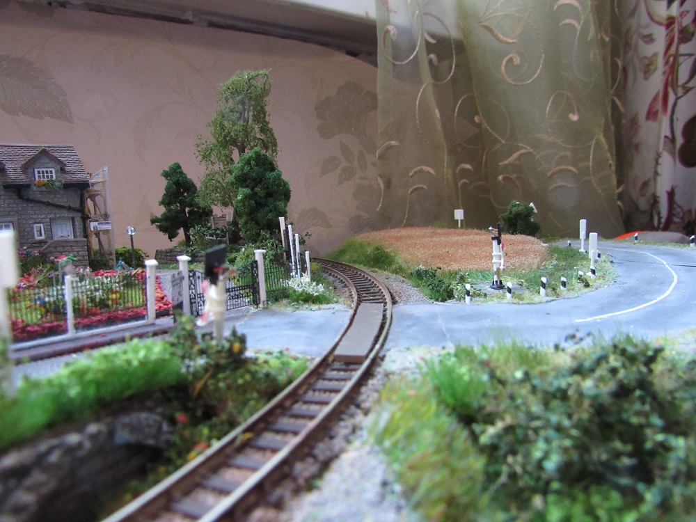

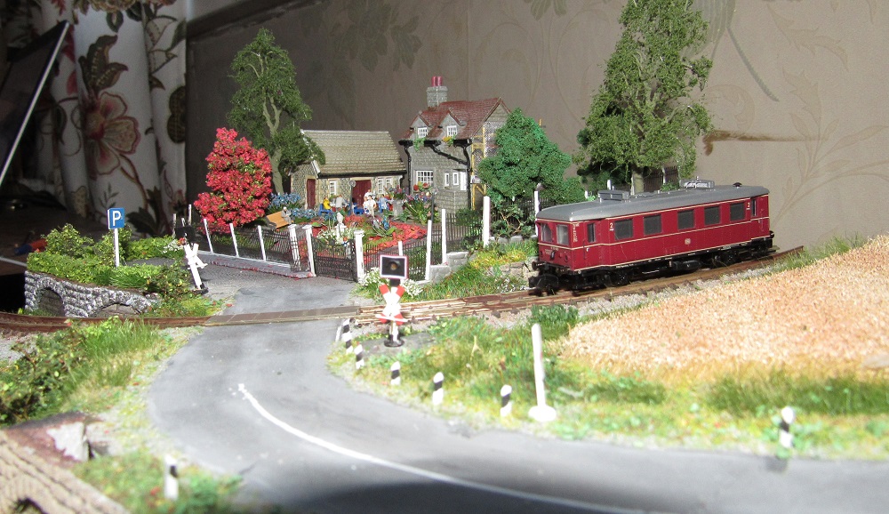

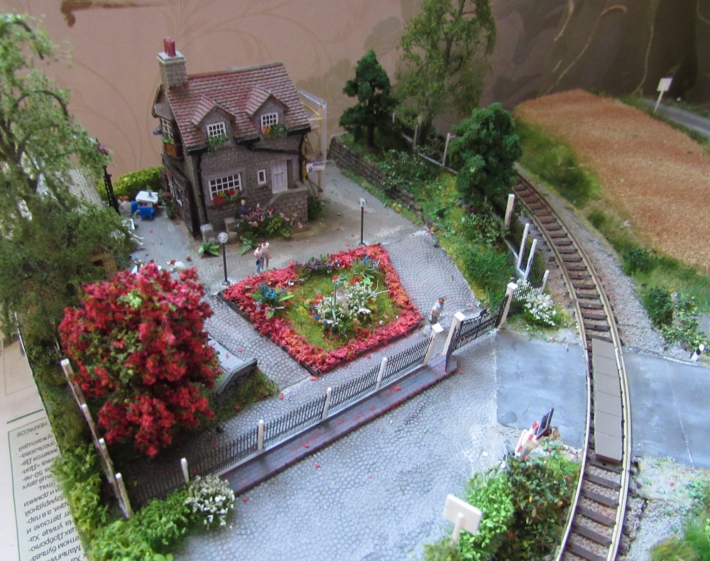

« Ответ #71 : 15 Ноября 2018, 15:50:57 »
По наводке старших товарищей "скосил", нафиг, все цветы и засадил новые. Это получилось с большим трудом, потому что уже всё было на макете.
А примерно так будет выглядеть, когда пойдут поезда:
Я не смог отклеить фотографа, который стоит спиной к зрителю. Чтобы на ней (спине) не привлекалось много внимания, пришлось поставить "мечтателей" перед домом.
Забот оказался немного не вертикальным - это не слишком заметно, когда смотришь прямо, а когда фотографируешь сбоку - - он прямо падает. Ошибка возникла из-за того, что перед приклеиванием я не прошел шкурочкой/надфилем по низу и не убрал крошки сухого клея, прилипшие кусочки и т.д. И пока я его ничем не могу разогнуть - делал я на совесть  :'(
Будем думать

Владимир!
С неподдельным восхищением рассматриваю Ваши снимки! Красота неописуемая!  ;D ;D ;D ;D ;D
По-хорошему завидую Вашему терпению, настойчивости и скрупулёзности в подходе к оформлению модуля!
(Ни одного предложения не могу завершить точкой - только восклицательные знаки!  :) )
Как говорится, "снимаю шляпу"...  :worship:
Ещё говорят, что у каждой медали есть обратная сторона. С огромным интересом слежу, как "расцветают" и хорошеют Ваши модули.
Парадокс, но всё больше и больше возникает двоякое впечатление, которое впервые я испытал, посетив ГрандМакет в Питере.
Вот и Вы подвели к этому:
Такой фантастически детализированный, в прямом смысле, идиллический мир всё дальше и дальше уводит "акцент" от железной дороги.
Если скадрировать Ваши фото так, чтобы не было видно "следов" ж/д, то модуль практически ничего не потеряет из своей привлекательности.
Железная дорога превращается из главной темы модуля в третьестепенную.
Это сугубо ИМХО, на мой взгляд, модели ПС на фоне такой великолепности начинают проигрывать, становится более заметно их естественное некоторое внешнее несовершенство.
Вот... Начал за здравие... Надеюсь, Вы понимаете, что всё написанное - не в обиду.  :friends: Чисто субъективное впечатление, которое, скорее всего, многие не разделяют.

Вот... Начал за здравие... Надеюсь, Вы понимаете, что всё написанное - не в обиду.   Чисто субъективное впечатление, которое, скорее всего, многие не разделяют.
Серёж, тут всё ясно, как мне кажется. Чем лучше и больше проработан антураж, тем больше требует везеринга ПС.
Мне тоже очень нравится сам подход и работа Владимира!
Хочется прям самому взяться за такое же. А так бывает, когда очень нравится результат!    :) :)
