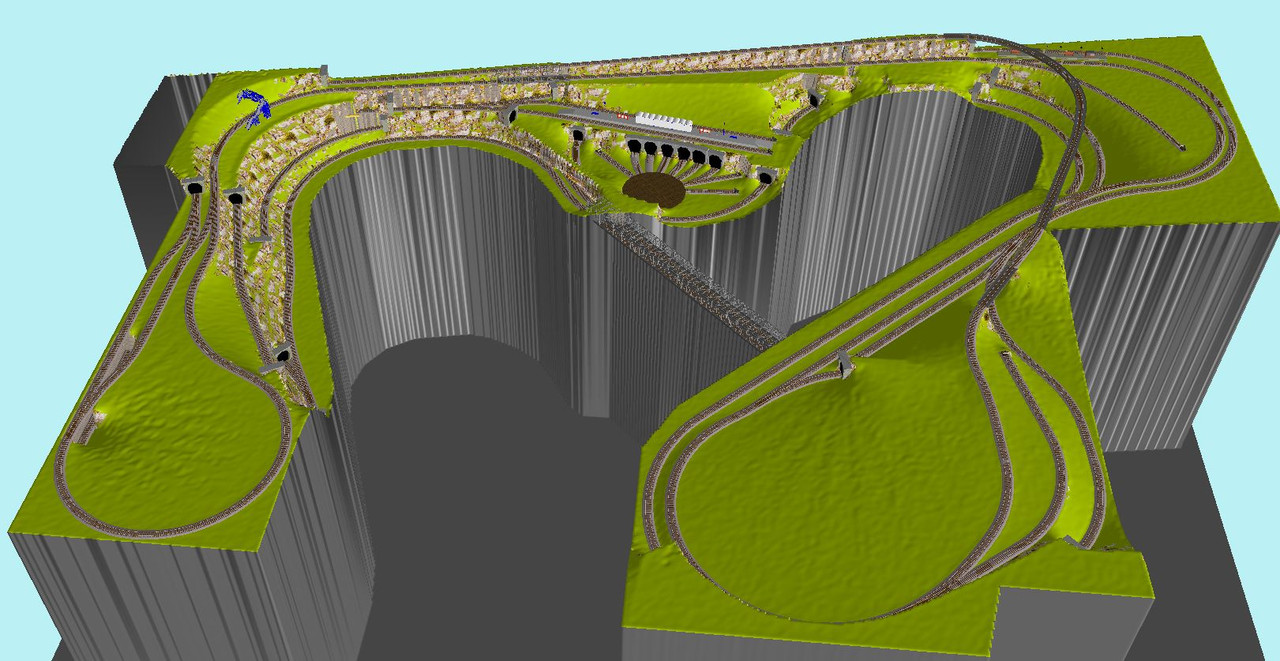

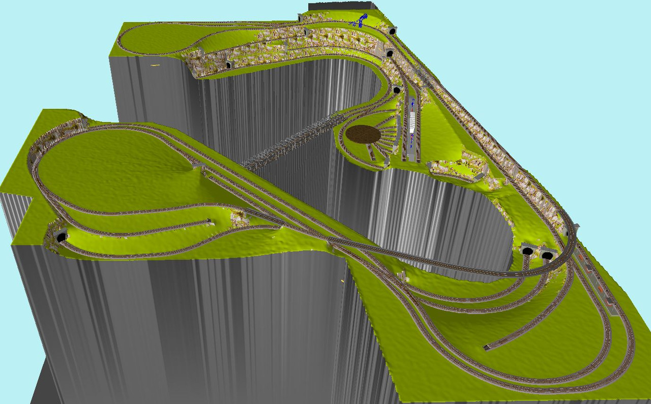

« Ответ #89 : 04 Декабря 2018, 13:35:04 »
Доброго всем времени суток!
Учитывая многочисленные предложения и советы "бывалых" я попытался переделать свой "балконный" макет.
А именно:
- добавил теневой вокзал, совмещённый с депо для составов,
- вставил несколько маневровых участков,
- выделил места для тупиковых участков,
- ориентировался на использование путевого материала Peco N code 55 (за редким исключением),
- уменьшил высоты уровней до минимальных 55мм и, соответственно, уклоны с 5° до 3,5°,
- радиусы в основном 300 мм (кроме левого модуля, где никак больше 245мм),
- примерно разбил на модули для разборки с целью почистить труднодоступные места, отремонтировать и т. д.,
- отказался, пока, от самодельного локомотивного лифта.
Но при этом, ПМСМ пропала некоторая интрига, что ли. Как-то всё стало обыденно...
Особенно после просмотра этих видео ,
Вот где не угадаешь место выхода состава из тени...
