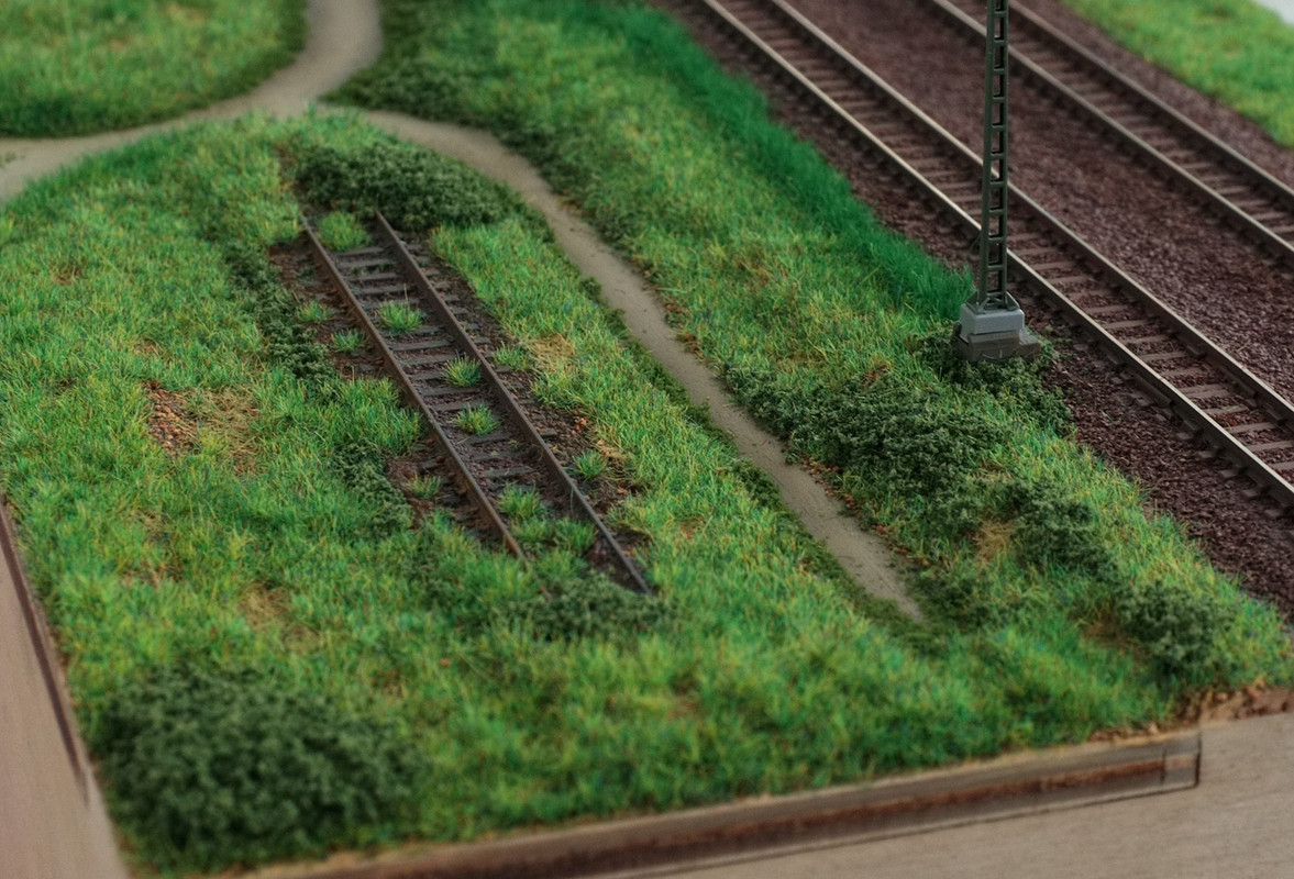

А можно сделать фото, что бы было видно как траву посадили. И вообще, как Вы ее клеили? Флокатором?
В смысле? Порядок посадки? Или как она смотрится сбоку? Трава высаживалась китайским флокатором. С флокатором нужно следить, чтобы он не разрядился, а то можно выглядеть очень смешно. Я теперь знаю!  ;)
В магазине мир моделиста есть всякие дешевые отечественные материалы для диорам. Растительность там никакая, но зато есть камешки, земля и пыль!)
Я просто несколько раз напарывался на ситуацию когда кажется, что какая-то добавка очень мелкая, но после нанесения в Nашем масштабе выглядит как кирпичи. С высоты обзора модуля некоторые вещи применительно к масштабу реального мира действительно должны выглядеть ровными, без особой фактуры, та же вытоптанная дорожка, но посмотрим, может чего и придумается.  Для этого есть тренировочная диорама с танком. :)
Да, как смотрится с боку. а что за флокатор? Я сейчас хочу себе приобрести флокатор, но фирменные стоят дорого, а на счет китайских я не знаю, особого обзора не нашел.

« Ответ #422 : 31 Мая 2020, 01:18:01 »
Прямо сбоку нет, но вроде вот на этом фото видно как трава стоит.
Китайский флокатор на этапе неспешной засейки в Nашем масштабе меня устраивает. Получать результат с его помощью можно вполне. Да, наверное, Noch`овским пользоваться удобнее и приятнее, но китаец вполне рабочий инструмент.

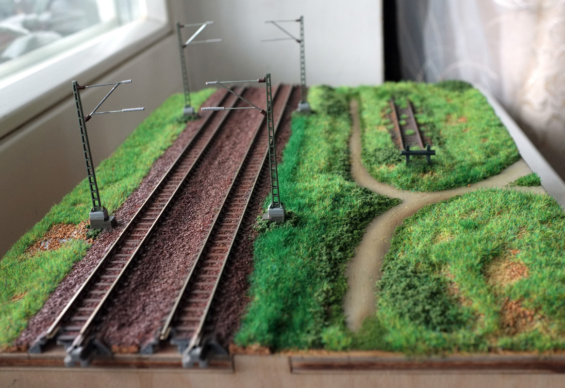

« Ответ #423 : 31 Мая 2020, 01:24:36 »
Очень здорово! Но я бы заброшенный этот путь больше бы утопил в грунт... или травой бы еще больше засеял... Или у него продолжение планируется?

« Ответ #424 : 31 Мая 2020, 01:30:54 »
Нет, продолжения не планируется. Ну, какой уж есть. Я только учусь  ::) Можно конечно его и утопить и засеять, но не хочется его совсем терять. На модуле в общем-то и так нет "объектов", поэтому он немножко "выпирается". :)

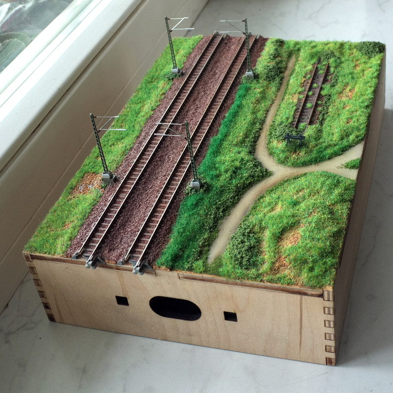

« Ответ #425 : 31 Мая 2020, 18:15:27 »
Поставил тупичок... Теперь нужно думать о деревьях.
