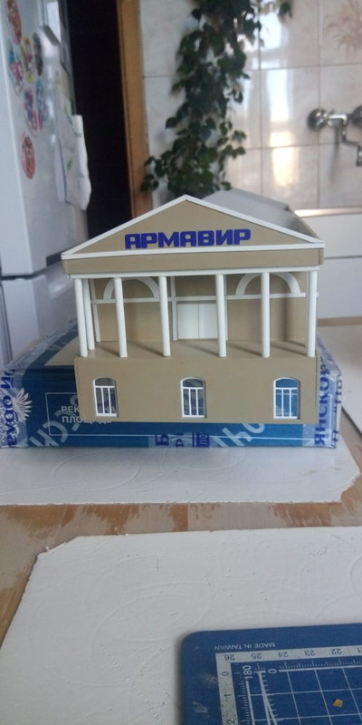

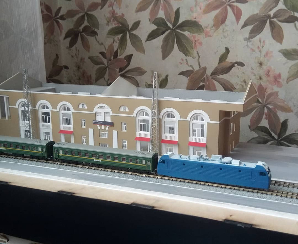

Сергей, вокзал бомбический! Привозите его на покатушки в Москву, когда соберемся
Благодарю! Он ещё не готов, много мелочевки+переход. А также освещение, скамейки, пассажиры и клумбы с цветами. Ещё электрика В самой начальной стадии, не могу с ней разобраться. Сейчас в отпуске до августа, решил немного отвлечься)

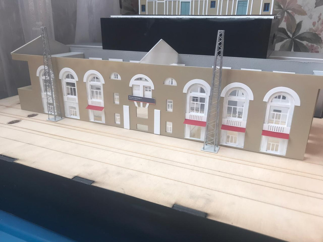

Сергей, а можно фоток вокзала побольше?
Я за вокзалом в инстаграме слежу

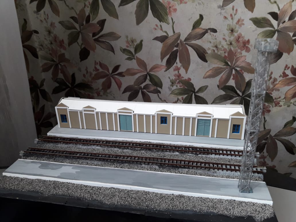

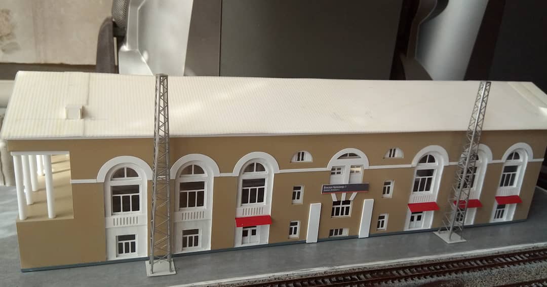

Да, но это из «старых».

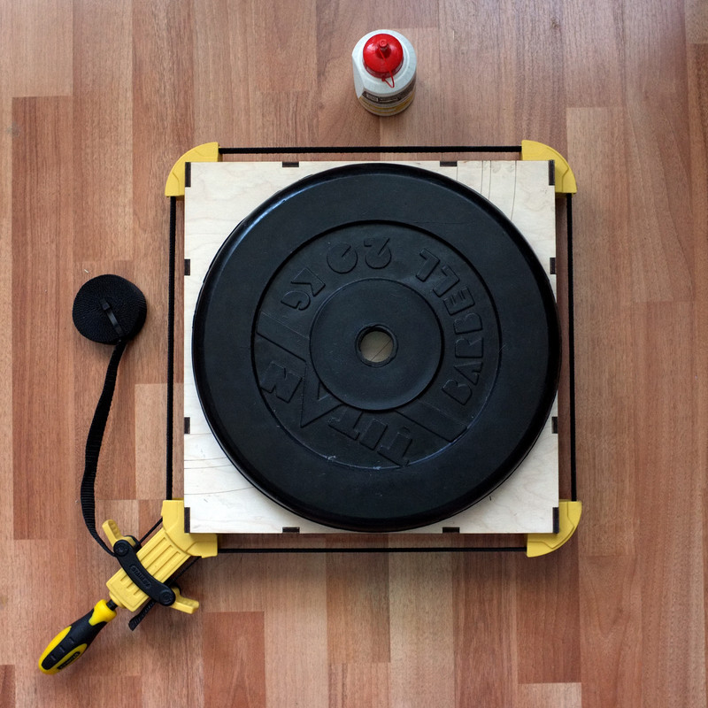

Такс, ещё попристаю.. а как кто зажимал при склейке углы. Я в том плане, а надо ли покупать струбцины или сами как-то обходились. Купил сегода красный ПВА момент, в выхи надо всё собрать.

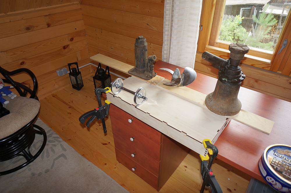

я конечно купил струбцины как в видео у Владимира, но на мой взгляд они слабоваты.
и стягивать ремнем все равно полезно
но куплять более мощные жаба душит, хотя они и удобнее ;)

Я предварительно всё собрал с проставками из зубочисток.
Затем изнутри пролил разведённым ПВА - сразу все швы.
Убрал зубочистки, осадил все стенки и под груз на плоский пол.
Два тонких момента:
1 - после проливки клеем надо действовать быстро - если клей начнёт "схватывать", то осадить стенки будет практически невозможно.
2 - надо помнить, что геометрия торцов намного важнее геометрии боковин и действовать сообразно этому.

Вообще, модули очень удачно запроектированы. Можно спокойно намазать все контактные зоны боковин и соединить их. Затем намазать клеем зону контакта с крышкой и установить крышку. Потом нужно хорошенько поджать боковины до плотного контакта друг с другом и равномерно пригрузить крышку. Я боковины стягивал ремнем, но мне кажется, что без проблем и без этого все должно упаковаться. Крышки часто немного деформируются, поэтому их важно прижать по всему контуру к боковинам. Геометрия выровняется сама собой.
Свой вариант я уже показывал, но повтрю:

Вообще, модули очень удачно запроектированы. Можно спокойно намазать все контактные зоны боковин и соединить их. Затем намазать клеем зону контакта с крышкой и установить крышку. Потом нужно хорошенько поджать боковины до плотного контакта друг с другом и равномерно пригрузить крышку.  Геометрия выровняется сама собой.
Именно так! Спасибо всем, кто наставил на путь правильный. Решил переделать модули под 87 масштаб, просто в проге мне увеличат пропорции и все.
ПВА и прям схватывает только успевай. Будем считать начало положено, сейчас надо только рельсового материала докупить  :)

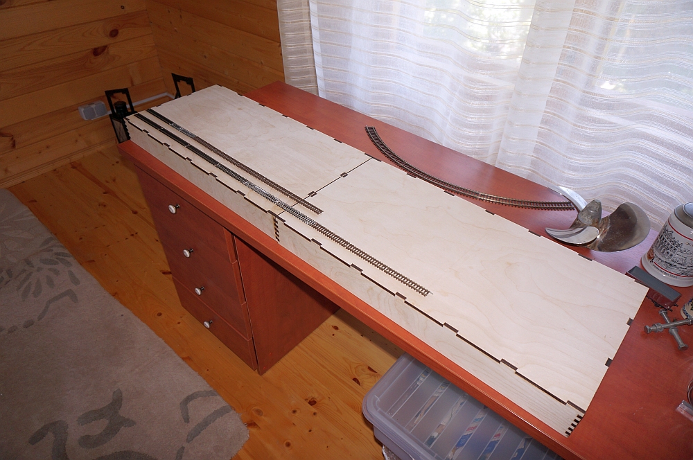

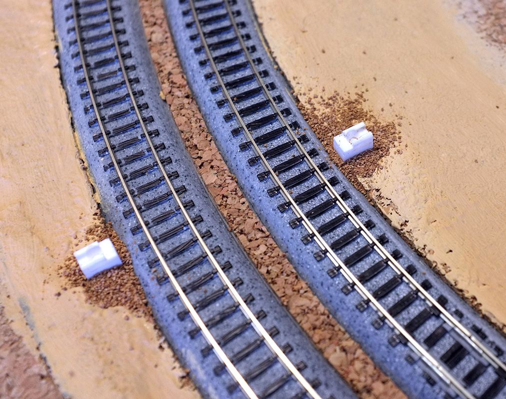

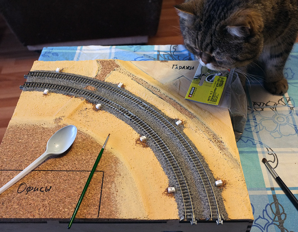

Продолжаем потихоньку продвигаться с поворотным модулем...
В два прохода шпатлевкой "намазываем" рельеф...
Засыпаем пазухи тертой пробкой с клеем...
Укладываем балласт (обязательно в присутствии технадзора)...
Заливаем все клеем и отправляем сушиться!
